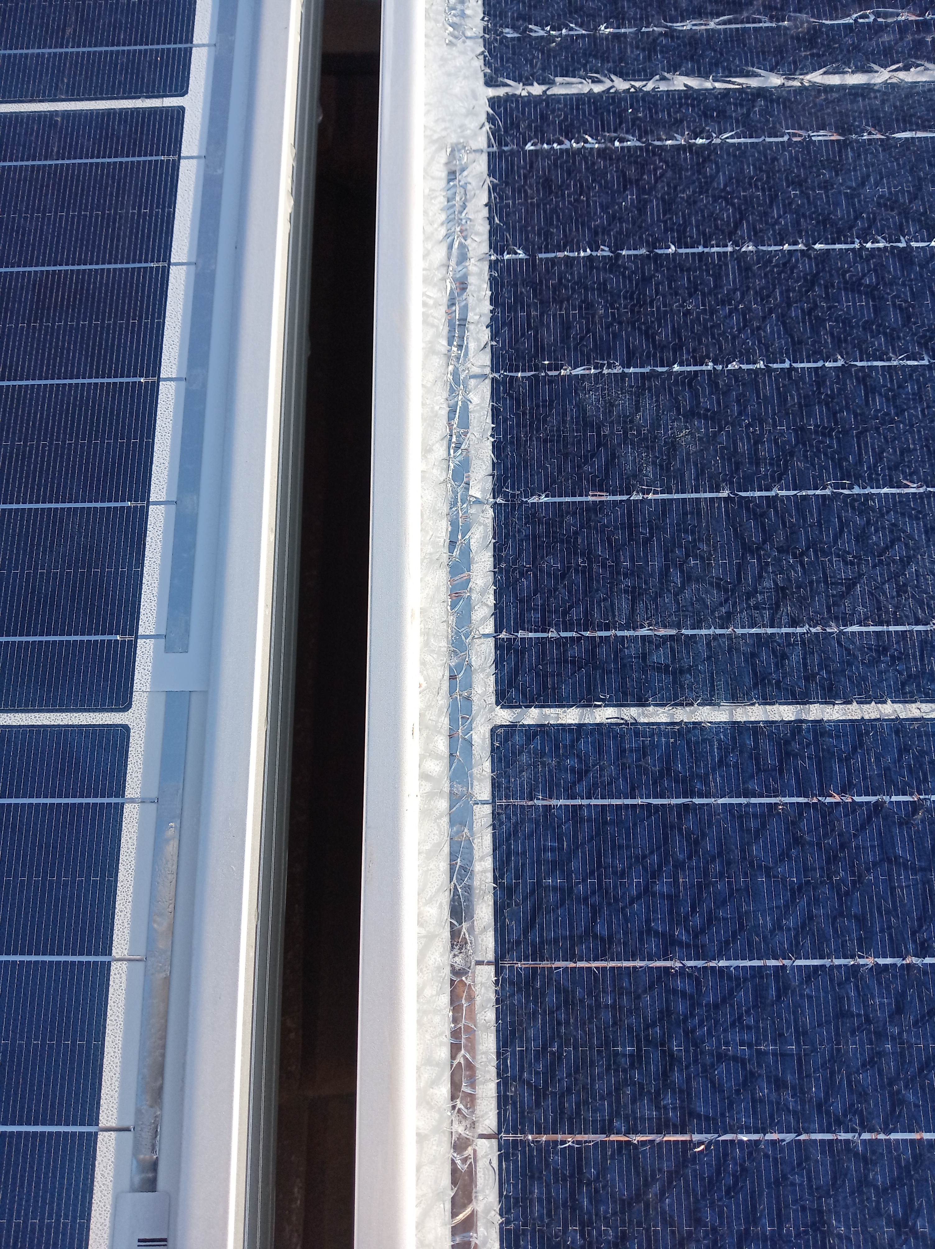

Namontoval jsem první tři panely na střechu a druhý den má jeden popraskané sklo. První ohřátí sluníčkem, ještě nevyrobil ani wat.
Setkal se někdo s něčím podobným? Napadá mě teplotní roztažnost, ale jen jeden ze tří panelů.
Konstrukce z alu profilů vyrovnaná do špagátu a čtyři body uchycení ( 2x Z přichytka a 2x omega příchytka)

Mám přes 100 FV panelů a to se mi nestalo. Nosnou konstrukci ani nějak moc nevyrovnávám - je spíš celkem "gumová", takže se panelům celkem přizpůsobí. Však zkus povolit nějakou příchytku a uvidíš, jestli panel od profilu odskočí a jaké síly k přiblížení je potřeba. Samozřejmě, jak se všude šetří, tak i u FV panelů ubývá hliníku a zatímco dříve byla výška Al profilu 60 mm, tak dnes to bývá 40 mm.

Výšku profilu mám 35mm. Panely se bez příchytek nehoupou, na to je ta konstrukce moc rovná, stačí položit a leží na čtyřech bodech.
Máš mezi příchytkou a boční stranou panelu nějakou mezeru? něco jako dilatační spáru.

Je to divné, mě jeden menší 150W panel dvakrát větr převrátil a dokonce 500W panel mi udělal kotrmelce po zahradě a kromě vrypů na hliníku jsou panely OK.
1.) Vyfotit jak to máš namontované, přichycené a reklamace.
Jinak pořádně to sklo prohlédni - kousek po kousku zda nenajdeš místo odkud to prasklo, zda to náhodou nebyl nějaký závistivec a nehodil do něj kamenem nebo tak něco, taky skouknout u těch úchytek zda to náhodou neprasklo tam.
Jinak u čelního okna u auta nám nové okno střelilo taky samo o sobě, vada výroby a změna teploty za to mohly.
Takže pokud nenajdeš odkud to začalo tak to fakt může být vada výroby.

Panely jsou na příchytky přiraženy těsně.Neo píše:Máš mezi příchytkou a boční stranou panelu nějakou mezeru? něco jako dilatační spáru.

Já jsem přesně toto viděl na panelech na jedné bio farmě. Tam má sklo na panelech jak čelní sklo auta po nehodě, ale není vysypané. Má to na několika panelech jako kostičky skla. Důvod nevím, neptal jsem se. Ale tam má takové ostrůvky v rybníku, na nich kačky atd.. a ty panely opřené o cosi na zemi a zavedené do nějaké boudy pro kačky. Asi jen na svícení.
Mě napadá že k tomu mohlo dojít třeba prudkým teplotním rozdílem, třeba horko a pak studený déšť, nic jiného mě nenapadá.

Myslím že stačí chyba na rámu. Třeba nějaký otřep. Nebo pnutí v tom skle. Tohle sklo je sviňa. Viděl jsem jak se nedařilo rozbít boční okno auta kladivem. A pak jsem byl u toho, jak kamarád hodil po druhém jedoucím v Žigulu kamínek velikosti možná 5mm, prostě z mladické blbosti a boční okno bylo v ten moment na tisíc kousků. Přeji ti ať ti vyjde reklamace, ale pokud nebude prodejce solidní sám od sebe, tak vadu asi neprokážeš.
