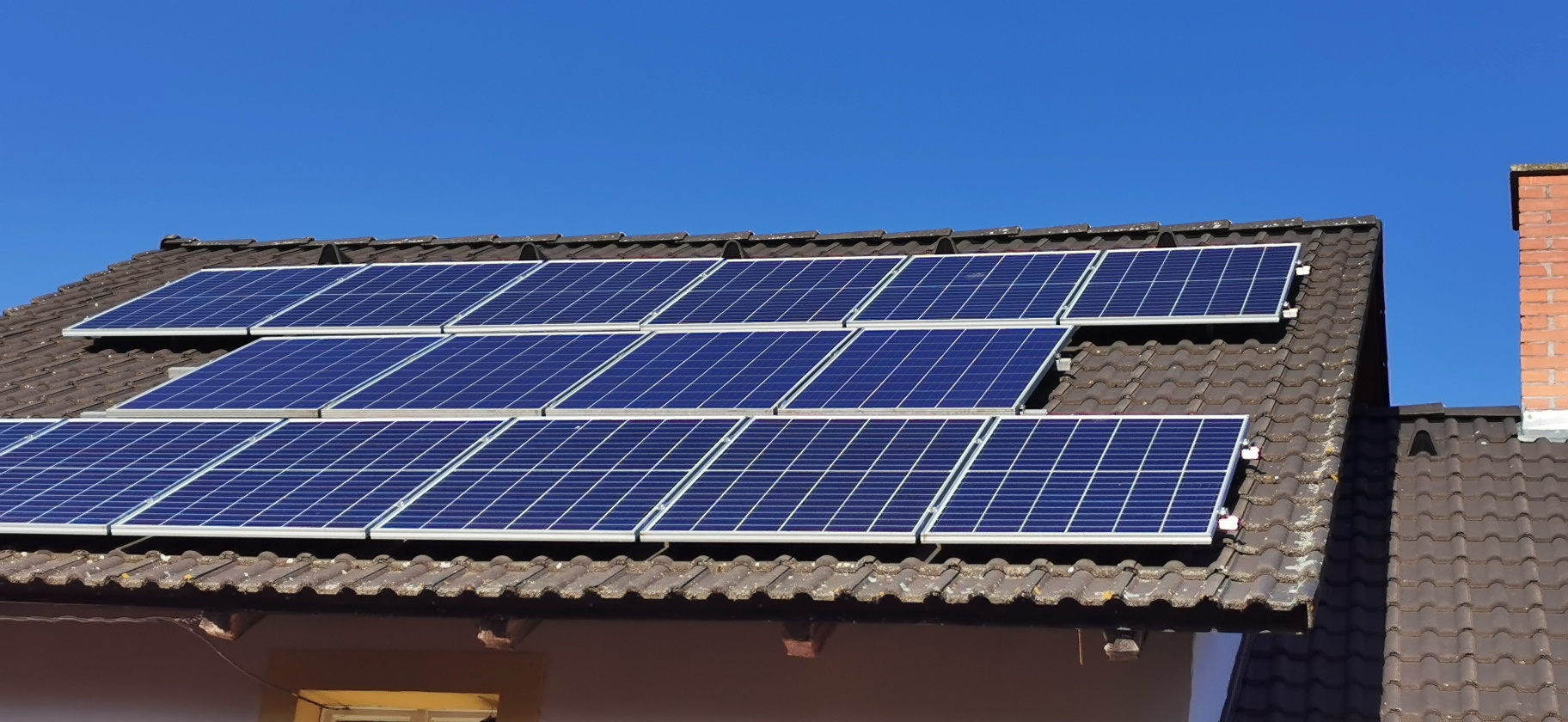

Co naše panely,ale tady je spojů.
- 275469886_6315048161813_643274349244120192_n.jpg (48.41 KiB) Zobrazeno 1265 x

Tak to jsou taky tašky jako krytina…
