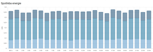

Jsme převážně doma celý den. Aktuální spotřeba byla 6,3 MWh za rok předtím 7MWh.
Rozvaha využitelnost podle reálné spotřeby baráku (za 3 měsíce měřeno DIY přes HA), podle dat z re.jrc.ec.europa.eu daily data + DB + excel mě vychází vytěžitelnost z FVE na 1943kwh bez baterie a s 5kwh baterii 3005kwh, 10kwh - 3548kwh, 20kwh - 3741kwh za rok.
Ano časem bych chtěl přidat panely na dvojnásobek a přidat i baterii abych se dostal někam k těm 20KWh, převážně se mě líbila ta statistika provozu s nabitou 20KWh baterii
To ale platí když přes to proženu celý barák. Vetšina spotřeby je standby baráku který je konstatní +-450wh
Bude mě tedy čekat přeskládání rozvaděče + nové, vyřešit přepínání na zimu + vymyslet jak připojit více fázovou indukční desku (reálně využívá dvě fáze, zatím jsem to neřešil podle mě prostě každa polovina jede na vlastní fázi) . Ve spotřebě chybí výřivka tam jsou 3 motory + TČ + spirála ale je to malé. Ty dva výkonné motory se skoro nepouští, celé slouží spíš jako malý bazének na osvěžení. Takže 90% času provozu jede 400w oběhové které řeší filtraci a honí vodu přes ohřevy). Takže jestli výřivku připojím tak max ten oběhový motor + spirálu a TČ, nicméně ani to TČ se moc nevyužívá stačí si načasovat čištění na slunečný čas zavřít kopuly sundat kryt a teplo uvnitř se postará o ohřátí ... ale nesmí se to nechat moc dlouho pač voda co má 38 už moc neosvěží. Problém ale je že odbočka pro napájení je ještě před domovním rozvaděčem = natáhnout nový kabel z baráku takže to později.

konstantních 0,45kWh stby, není to nějak moc ?, tj, cca za 24hodin cca 10,8 kWH + měnič něco bere.

@FRSO jo no všechno něco žere... ledničky, mrazáky, IT zařízení, server, brány, atd ... prostě se to nasčítá a je z toho přesně tohle... možná jsem to přehnal, našel jsem ted v HA den kdy jsme nebyly doma a je to za 24h 8,6kWh, tohle je po tom co jsme začali odpojovat pračku, sušičku, myčku a hned to bylo o 100 míň
