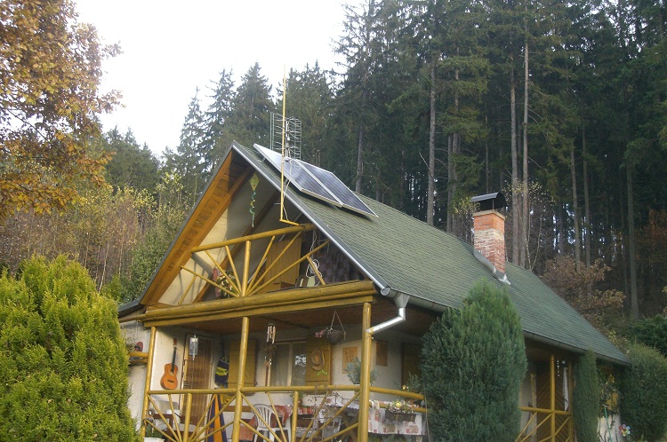

2x180Wp paralelně, dobíjecí regulátor CX 20, baterie 2x143Ah, měnič 24V/230V HQ 1500W modif.sin.
Využití lednice třídy AAA ,osvětlení převážně LED E27 5W-7W, LCD TV,radio,dobíječky občas vrtačka apod.

Neco o spotrebe lednice a TV?
Lednici odhatuju tak na 300W / 24h (po prepoctu 12,5Wh)
A televize? Tatova dle jasu aktualne beziciho programu bere 26-50W.
Zatim jsem poradne nezmeril tu svou, ale na 52Ah plne nabitou autobaterii jela 3,5 hodiny pricemz, "invertor" (stridac) nevim pri kolika V odpojuje zatez...

Tak sem koukal na lednice amelo by to byt takto:
A++ 300W/24h
A+ 530W/24h
A 800W/24h
B 1200W/24h
C 3500W/24h
pricemz, se u nas uz nesmi prodavat nove lednice horsi nez "A"
(Moje ARDO je trida "A" - 860W/24h -130W pri chlazeni/mrazeni se sepnutym kompresorem - pred prechodem na ostrov s ebudu muset zamyslet!)

Omlouvám se dlouho jsem se neukázal.Spotřebu lednice s malým mrazáčkem dodám.Jinak mohu dodat osvětlení z LED multičipů o spotřebě 25W (používáme na veřejné osvětlení) Jednoduše řečeno hodně světla za malou spotřebu...viz.www.trium.cz
