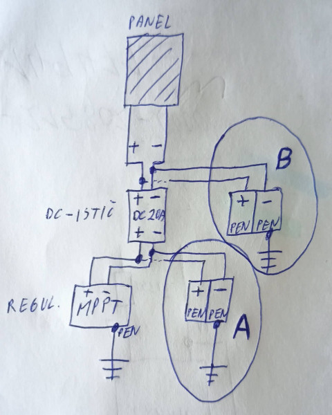

Ahojte akkurat riesim dodatocne ochranne prvky na mojom ostrove a pri priprave na montaz Nadprudovej ochrany od panelov som trosku zamrzol na bode kde neviem ci instalovat ochranu pred DC istic alebo za DC istic od panelov.
Prikladam nacrt pre pochopenie a bol by som rad o radu ci je spravne zapojenie A alebo B.
Logicky mi vychadza skor to A kedze pri skrate to zaroven aj vyhodi DC istic 20A ale presda si chcem nechat poradit.
Dakujem. Zaroven ma zaujima to ze co sa stane ak sa pri vybaveni ochrany na + aj na - spoja do PEN co na to povedia panely ? Odpalia sa hned diody alebo ?

Správne je A, je to aj v schémach výrobcov k prepäťovkám. Pri zareagovaní prepäťovky ide string následne do skratu, počas prepätia pri blesku sa istič alebo poistka správa z dôvodu vysokých napätí a prúdov správa ako vodič kým prepätie neodznie a potom pokiaľ sa nespiekol na uhoľ odstaví string. Ale osobne si myslím že DC istič ostane spečený a vodivý, tavná poistka preruší natrvalo a string nebude v skrate. Pokiaľ je len jeden string, panelom sa trvalo nič v skrate nestane. V prípade viacerých stringov je to horšie, tam sa vyjadriť neviem.

Atman Dakujem za super vysvetlenie. Cennim si tieto rady idem nahodit

V případě jednoho stringu dát za panely válcové pojistky a pak předpěťovku. Umístit nejlépe co nejblíže panelům.
Při úderu blesku je předpětí svedeno ochranou na zem a tento svodový proud přeruší pojistky. Pojistky nejlépe s charakteristikou gPV.
Pojistky i případný jistič u jednoho stringu jsou dimenzované na proud panelů a ani při případném zkratu nezareagují.
DC jistič (odpínač) si dát až před regulátor pro odpojování panelů, když se v tom chce člověk vrtat a potřebuje panely odpojit, když jsou osvětlené.
Komplikovanější je to s jištěním u více stringů spojovaných paralelně.

Já mám 4 stringy tedy 4S4P různými směry.. Pojistku má každý string 12A potom to jde na DC odpínač a zároveň přepětovku. Taky jsem si říkal kdyby zareagovala zda odhoří všechny pojistky nebo jak se to zachová... Je to otázka do pranice...

U měničů typu Axpert by měla být pojistka i mezi pŕepěťovou ochranou a měničem.Jinak se při zareagování přepěťové ochrany územní vstup měniče a dojde k přetížení a poškození měniče:)))Vlastní zkušenost.

Záleží na tom, jaká předpěťová ochrana tam je.Franta2776 píše:U měničů typu Axpert by měla být pojistka i mezi pŕepěťovou ochranou a měničem.Jinak se při zareagování přepěťové ochrany územní vstup měniče a dojde k přetížení a poškození měniče:)))Vlastní zkušenost.
Pokud má jen varistory, tak ty omezí přepětí nad úrovní napětí panelů (tzn. pokud je předpěťovka na 800 V, tak po sepnutí varistorů tam bude cca těch 800 V - záleží na charakteristice toho varistoru, ten to ořízne).
Pokud jsou tam i bleskojistky, tak ty zapálí a bude na nich cca 20-30 V (napětí oblouku) a ten bude hořet do západu slunce. A pokud tam nebude nějaká tepelná pojistka, tak je to cesta k průšvihu, protože ty panely (pokud se nepřeruší pojistky od panelů tím přepětím) budou ten oblouk v bleskojistkách udržovat.

A pak je ještě jeden stav velice pravděpodobný,že ten varistor ten indukovaný proud nevydrží a trvale se prorazí a uzemní vstup MPPT regulátoru.Místo toho aby ten měnič ochráníl,tak ho pohřbí.Protože tam chybí pojistka mezi přepěťovou ochranou a měničem.

Elektrický to sice mají zapojené dobře, ale topologicky blbě. Já bych šel z pojistky na předpěťovku a až předpěťovky na jistič. Protože pokud mi upadne drát k předpěťovce, tak to nepoznám.
Jako když se zapojovala zásuvka v TN-C, z rozvaděče ael žz drát první na kolík a až pak na pravou dutinku.
