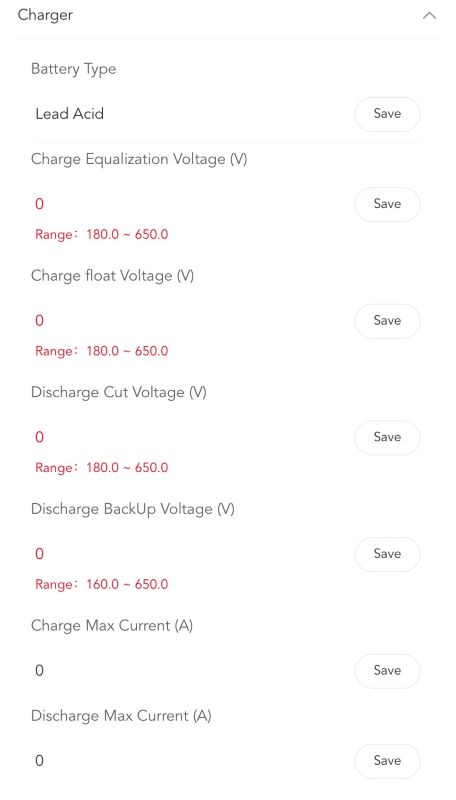

Aktualizovali mi v pondělí 30.5.2022 firmware v jednom Solaxu G4 a už je tam i olovo.tomas píše:No oficiálně ty od Solaxu a my to provozujeme s Pylontech kde to funguje přes RS485 i CAN, podle mne je ta komunikace stejná i s dalšími akumulátory například BYD, ale nezkoušel jsem.solary píše:Tome, jaké umí Solax G4 baterie?
Umí i režim olovo?
Jednofázová verze Solaxu G4 má v datové listě že umí i olovo a u třífázové verze je napsáno že to ještě řeší. Současný firmware to neumožňuje, není tam to nastavení ohledně napětí akumulátoru co bylo v předchozí generaci.
marel
- Příspěvky: 4
- Registrován: úte led 22, 2013 12:13 am
- Reputace: 1
Re: Jaký 3f asymetrický hybridní měnič?
tomas píše:Aktualizovali mi v pondělí 30.5.2022 firmware v jednom Solaxu G4 a už je tam i olovo.tomas píše:No oficiálně ty od Solaxu a my to provozujeme s Pylontech kde to funguje přes RS485 i CAN, podle mne je ta komunikace stejná i s dalšími akumulátory například BYD, ale nezkoušel jsem.solary píše:Tome, jaké umí Solax G4 baterie?
Umí i režim olovo?
Jednofázová verze Solaxu G4 má v datové listě že umí i olovo a u třífázové verze je napsáno že to ještě řeší. Současný firmware to neumožňuje, není tam to nastavení ohledně napětí akumulátoru co bylo v předchozí generaci.Zatím jsem to netestoval, co tam menu nabízí když se zvolí olovo.
Minimum 180V
marel
- Příspěvky: 4
- Reputace: 1
Těch 180V je dost omezující,
když se podívám do datových listů na originál Solax baterie Triple, tak udávají napětí baterie - 100V-131V (115,2V nominal)
- Reputace: 961
Ale houby. 115V je napeti jednoho baterioveho modulu. A pro start menice potrebujes 2 a vice modulu.
Je to tedy stejne.
Je to tedy stejne.
