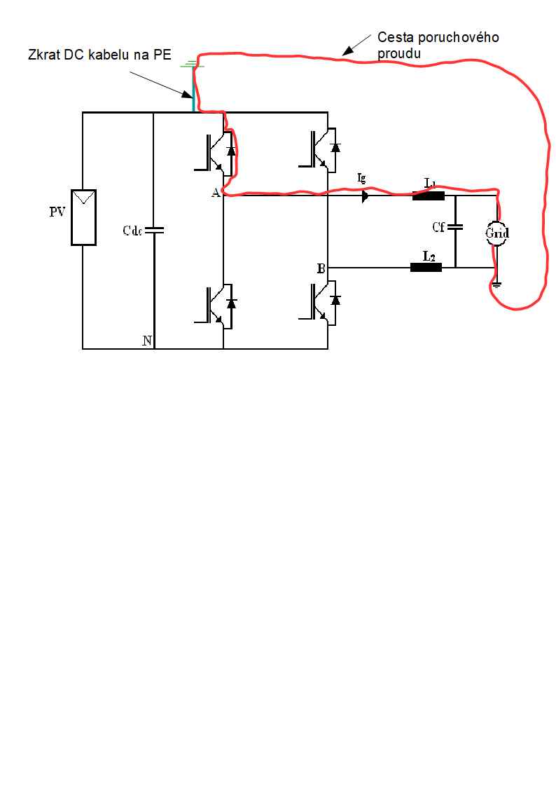

Střídač by izolační stav měl detekovat, ale pokud vyrábí tak to není tak jednoduché, protože je spojený se sítí. A při výrobě a náhlém tvrdém spojení se zemí ta ochrana izolačního stavu neuchrání asi žádný střídač, na to je moc pomalá.
Podobně jako když se rozpadne ten průchodkový konektor, také odejdou ve střídači FETy
https://forum.mypower.cz/viewtopic.php? ... 17#p170995
Proudový chránič tomu nijak nepomůže.
Podle mne svorkovnice neměla dobrý kontakt, nedotažená nebo vlhkost, roztavila se a zkratovala se zemí a to střídač poškodilo. Každý zbytečný spoj - svorka je riziko.

Panely jsou na garáži, střídač je ve sklepě rodinného domu. Mezi DC rozvaděčem a sklepem RD je zemí v chráničce vedený CYKY-J 3x2,5 kabel. Ve sklepě byl CYKY kabel ve vodotěsné krabičce wago svorkami přesvorkován. Byly propojeny i PE žíly, čili zelenožlutá žíla byla na PE potenciálu. Krabička byla bohužel poškozena. Vzhledem k tomu, že se na podzim dělaly ve sklepě nové omítky, bylo ve sklepě vlhko. Kabel vedoucí zemí a zdí byl chladnější než okolí - kondenzovala na něm voda. Wago svorky byly (nešťastně) úhledně vedle sebe vchodem pro kabely nahoře. Zkondenzovaná voda pravděpodobně propojila 2 wago svorky, proud z AC strany sítě protekl DC kabelem na PE a odvařilo to střídač.tomas píše:Střídač by izolační stav měl detekovat, ale pokud vyrábí tak to není tak jednoduché, protože je spojený se sítí. A při výrobě a náhlém tvrdém spojení se zemí ta ochrana izolačního stavu neuchrání asi žádný střídač, na to je moc pomalá.
Podle mě by proudový chránič na AC straně měl při této závadě střídač odpojit. Otázka je, zda to zvládne včas. Na druhou stranu propojení dvou wago svorek vodou (asi znečištěnou prachem z omítky) určitě nedělá odpor v jednotkách či desetinách Ohmu. Bude to startovat na jednotkách kOhmů až stovek Ohmů. jenže jakmile začne proud procházet, asi dojde k odpařování, ionizaci, výboji a průchodu velkého proudu. Nárůst nad mez proudu, která zničí tranzistory v H můstku střídače by snad mohla trvat aspoň pár stovek milisekund, čili proudový chránič by to mohl mít šanci odpojit včas...
Reklamace neuznána - prý použit špatný typ kabelu - stejnosměrný proud rozkládá PE izolaci. Dle výrobce kabelu NKT se tento typ kabelu použít na stejnosměrný proud použít může. Dodrží-li se jmenovité napětí kabelu, žádný rozklad izolace nehrozí.

Wago bych použil max. k prodloužení drátů v krabici zásuvky... Souběh AC a DC je také "zvláštní". Řekl bych, že neschválený kabel nebo proudový chránič v tom budou nevinně.

Nejde o souběh AC a DC. Beztransformátorový střídač NEMÁ galvanicky oddělenou AC a DC stranu. Takže pokud vezmete plusový vodič z DC vstupu střídače a připojíte jej na zem, přes diodu v tranzistoru proteče do země proud z AC strany. To samé se podle mě stane, pokud se na FV panelu probije přívod do uzeměného rámu (třeba kroupy - poškození panelu - zatečení vody - odvaření střídače) . Neuměle nakreslený obrázek přikládám do přílohy.soami píše:Wago bych použil max. k prodloužení drátů v krabici zásuvky... Souběh AC a DC je také "zvláštní". Řekl bych, že neschválený kabel nebo proudový chránič v tom budou nevinně.

Já proudový chránič před střídače dával, musel jsem je odstranit. Začali vypadávat. Na to tam musíte mít chránič se zpožděním pro frekvenční měniče který ale bude mít podobné vlastnosti jako ten ve střídači.Z.S. píše:Panely jsou na garáži, střídač je ve sklepě rodinného domu. Mezi DC rozvaděčem a sklepem RD je zemí v chráničce vedený CYKY-J 3x2,5 kabel. Ve sklepě byl CYKY kabel ve vodotěsné krabičce wago svorkami přesvorkován. Byly propojeny i PE žíly, čili zelenožlutá žíla byla na PE potenciálu. Krabička byla bohužel poškozena. Vzhledem k tomu, že se na podzim dělaly ve sklepě nové omítky, bylo ve sklepě vlhko. Kabel vedoucí zemí a zdí byl chladnější než okolí - kondenzovala na něm voda. Wago svorky byly (nešťastně) úhledně vedle sebe vchodem pro kabely nahoře. Zkondenzovaná voda pravděpodobně propojila 2 wago svorky, proud z AC strany sítě protekl DC kabelem na PE a odvařilo to střídač.tomas píše:Střídač by izolační stav měl detekovat, ale pokud vyrábí tak to není tak jednoduché, protože je spojený se sítí. A při výrobě a náhlém tvrdém spojení se zemí ta ochrana izolačního stavu neuchrání asi žádný střídač, na to je moc pomalá.
Vypadávali i proto, protože panely na plechové střeše vytváří desky kondenzátoru, takže při velké ploše tam prochází dost velký střídavý svodový proud který ten chránič bude vypínat.
