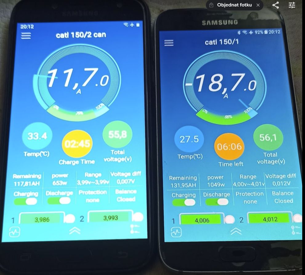

takže máme posun v problému který jsem řešil o dvě stránky dříve ... ve zkratce ... jeden článek z packu 14ti CATL LIon 150 se v určitých fázích nabíjení/vybíjení rozjížděl a při jeho výměně jsem již nesepl BMS BMS7S20SLIFE200BT .
Chování článku se vysvětlilo, měl vyšší kapacitu, a proto se při nabíjení za ostatními loudal a při vybíjení se vlastně taky loudal
dnes odpoledne byla vyměněna i BMS kdy oba packy byly ve floatu ,
svítilo, takže po výměně byly oba packy v naprosté napěťové rovnováze, nainstalované HW vypínače a příslušné SW "šoupáky" zapnuty , PACK 1 byl celou dobu sepnut a v provozu po připnutí druhého "opravovaného" packu se nic nestalo , po vypnutí prvního PACKU šel zapnout druhý , takže změna žádná, až na to, že BMS již drží a necykluje. Takto necháno cca 2 hodiny do západu slunce kdy se pack 2 (opravovaný) začal vybíjet. Myslel jsem si, že se první pack sám připojí ale nikoliv, když byla hodnota napětí už o cca 0,8V rozdílná, propojil jsem silové svorky neseplého stykače, který okamžitě sepl a zůstal již seplý
od této chvíle jsou obě LIon v paralelním chodu a dělají to co mají
vyrovnávací proudy byly ze začátku cca +50A -50A což není nikterak drastický a po cca 3 minutách to bylo již téměř OK
Pro úplnost musím ještě dodat, že k těmto dvěma paralelním Lion jsou ještě 4P PB se štítkovou hodnotou 320Ah reálně tak 1/4 (pravděpodobně ještě míň)
třeba to někomu pomůže při zprovoznění vícečetného paralelního provozu těchto BMS

díky za info,právě stavím tři packy 16x280Ah z baterií a této BMS od mikela,které zapojím paralerně.Tím dostanu cca 44KW.Inspiroval jsem se od Andyho off garage z Austrálie. https://www.youtube.com/watch?v=5Nv3Blz2knM Testoval vybití baterií pod 6% a následné vypnutí baterií pomocí BMS.Fungovalo to skvěle.Mám však dotaz ohledně vypnutí všech baterií od měničů a jejich případné poškození.Za tímto účelem uvažuji o připojení čtvrtého udržovacího packu ,který by se připojil po odpojení centrální baterie a byl nabíjen z DS nebo agregátu.Mám měniče Easu 5,6KW paralerně.Nemáte někdo zkušenosti se zapojením a nastavením této BMS,aby komunikovala s měniči přímo přes dodaný kabel.Předem děkuji za zprávu.mmv píše:takže máme posun v problému který jsem řešil o dvě stránky dříve ... ve zkratce ... jeden článek z packu 14ti CATL LIon 150 se v určitých fázích nabíjení/vybíjení rozjížděl a při jeho výměně jsem již nesepl BMS BMS7S20SLIFE200BT .
Chování článku se vysvětlilo, měl vyšší kapacitu, a proto se při nabíjení za ostatními loudal a při vybíjení se vlastně taky loudal![]()
dnes odpoledne byla vyměněna i BMS kdy oba packy byly ve floatu ,svítilo, takže po výměně byly oba packy v naprosté napěťové rovnováze, nainstalované HW vypínače a příslušné SW "šoupáky" zapnuty , PACK 1 byl celou dobu sepnut a v provozu po připnutí druhého "opravovaného" packu se nic nestalo , po vypnutí prvního PACKU šel zapnout druhý , takže změna žádná, až na to, že BMS již drží a necykluje. Takto necháno cca 2 hodiny do západu slunce kdy se pack 2 (opravovaný) začal vybíjet. Myslel jsem si, že se první pack sám připojí ale nikoliv, když byla hodnota napětí už o cca 0,8V rozdílná, propojil jsem silové svorky neseplého stykače, který okamžitě sepl a zůstal již seplý
