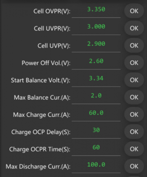

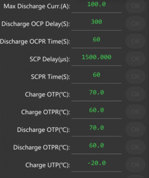

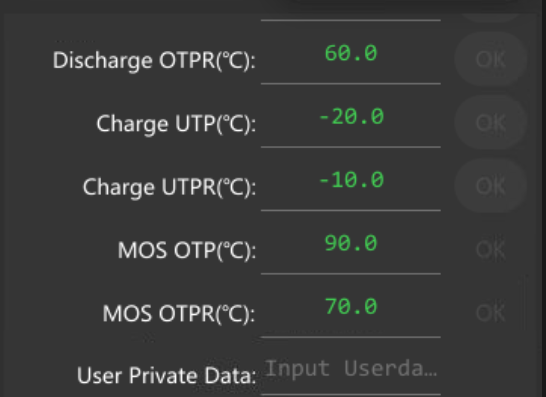

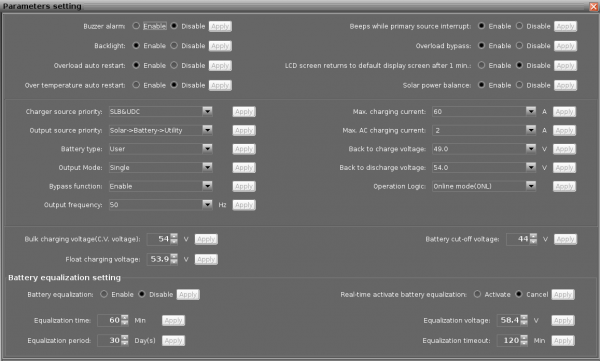

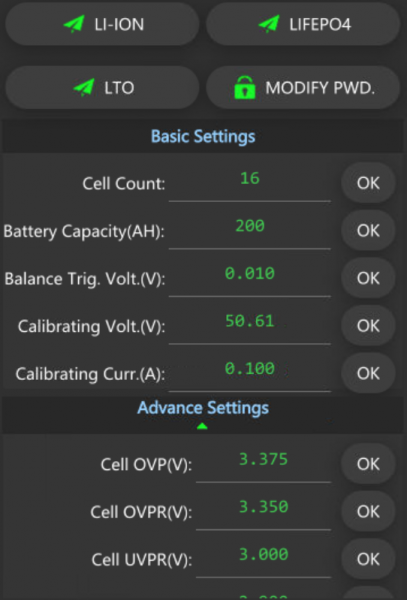

Zdravim vsechny potrebuji poradit s nastavenim PIP menice a lifepo4 bateriemi a BMS JK-B2A24S15P...
Pred dvema dny jsem dal do provozu bateriii a nerad bych neco podela... Baterii jsem nabil na 3,65v clanek a pak jsem ji pripojil k menici po 24hodinach od nabiti (napeti kazdeho clanku bylo 3,35-3,34 vetsina 3,35v).
Komponenty, ktere mam v systemu jsou:
Menic https://www.fve-mp.cz/eshop/p/kombinova ... -10008-255
Baterie https://www.aliexpress.com/item/1005003 ... 1802korAEA
BMS https://www.aliexpress.com/item/1005003 ... 1802korAEA
Clanky chci zatim nabijet na 3.375v a vybijet do 3v.
Hlavne me zajima od jakeho nepeti zacit balancovat a dulezite parametry v BMS aby se nerozhazovaly jednotlive clanky.
Dekuji vsem kdo mi pomuze...

Treba si prejst toto forum - o nastaveni napati pre Life tu bolo hodne popisane. Pretoze predpokladam ze menic nekomunikuje s BMS, tak na menici nastavit take napatia aby BMS neodpojila bateriu. Napriklad ja pouzivam baterie v rozsahu 3,0-3,45V, balancovanie (JK-BMS) sa mi spusta uz pri 3,43V (top balancing), na druhej baterii az pri 3,45V (palice).
JK-BMS mam nastavene tak, ze by odpojila bateriu pri napati clanku vyssom ako 3,60V alebo nizsom ako 2,8V (treba nastavit podla datasheetu clankov + mala rezerva). Tieto hranicne napatia sa za normalnych okolnosti nevykytnu.
