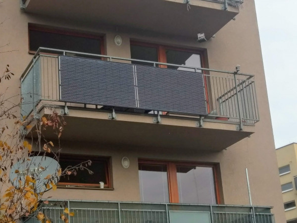

Zdravím,
existuje AC coupling na 24V? Mám 4ks lion baterie 24V, které jdou spojit pouze paralelně, 48V z toho nedám.
Zatím jsem nic moc nenašel a mám to vymyšlené takto:
Panely 3x380Wp (už mám)
Ongrid Solax X1 mini 1.1-S-D G3
AC coupling
Baterie 4x BMZ ESS 1.0 2,4kWh (už mám, kapacita tak 4x1kWh)
Střídač https://www.aliexpress.com/item/1005003799295681.html pojede na 24V, 700W výstup, omezení přetoků (už mám)
Nabíjení https://eshop.neosolar.cz/chytra-nabije ... 16a-1-ip22 umí 8 a 16A
Je to byt. Přes den nejsem doma a pokud svítí, může se dobíjet baterie.
Není to ale ideální, protože ongrid, AC coupling a nabíječka spolu nekomunikují a nevyužiju plný výkon panelů když svítí, když nesvítí tak to zase bude brát ze sítě. Spínání nabíječky podle osvitu dokážu vyřešit.
Nabíječku s plynulým řízením výkonu lion baterií jsem nenašel.
Na panely dat mppt regulátor nemůžu, nejde vest DC vodiče z balkonu přes byt do komory. Jinak by to bylo asi ideální řešení a místo ongridu solax přidat ještě jednoho číňana. Ale zas by byl problém s připojením.
Nabíjím tím EV, min. příkon 1,3kW. 700W půjde z ongridu, 700W z AC couplingu, zbytek se docucne ze sítě.
Naúadne někoho elegantnější řešení.

Z panelov dostanete 0.72 x 380 x 3 == 820 W.
Tie s ucinnostou 97 % poslete do siete cez OnGrid. === 820 x 0.97 == 795 W.
A teraz to budete zo siete tahat, cez 94 % nabijacku do 24 V baterky:
795 x 0.94 == 747 W.
Ako ten ongrid vie, ako zamedzit pretokom ?
Ako ten cinsky "modrasek" vie ako zamedzit pretokom ? Ved nema ani CE certifikaciu.
Viete aky bordel budete mat v sieti v byte ?
A potom to vecer s ucinnostou pri nab. 0.97 a vyb 0.96 x ucinnost modraska 0.9
budete davat do siete ?
747 x 0.97 x 0.96 x 0.9 === 626 W.
Ergo s reklamnych a cisto STC 3 x 380 == 1140 mam realnych 626.
A to sme este nezapocitali degradacie panelov, LIT, TID, LTID, spinu na paneloch
prip. nejake tiene, ergo bude to este menej.

Solax má tuším elektroměr se sondou a se střídačem komunikuje přes RS485Ako ten ongrid vie, ako zamedzit pretokom ?
Ten modrásek má podobný limiter se sondou a také komunikuje po RS485
CE certifikát má. Zda se dá tomu věřit nevím. Každopádně to funguje dobře a žádný bordel v síti není.Ved nema ani CE certifikaciu.
Byt má příkon 60-120W v nepřítomnosti. Během dne se to v pohodě nabije kromě zimy samozřejmě.A potom to vecer s ucinnostou pri nab. 0.97 a vyb 0.96 x ucinnost modraska 0.9
Doteď jsem mel 600Wp s microinvertorem a výroba za rok byla 560kWh.
Největší limit je sklon panelů 70°, ostatní vlivy jsou zanedbatelné.A to sme este nezapocitali degradacie panelov, LIT, TID, LTID, spinu na paneloch

Dík za radu. Vlastně jsem nepochopil, co jste výpočtem účinností chtěl vlastně říct.rottenkiwi píše:NO ked verite tym rozpravkam, co tu pisete, tak OK.
Jako že to tedy je málo a FVE nemá smysl dělat? DC coupling má jakou účinnost? Nebo Axpert King, batterybox od CEZ atd.?
Stejně v tom výpočtu jsou chyby. Nabíječka má max. výkon 24Vx16A=384W, vám vyšlo 747W.
Takže je to tedy vymyšlené naprd. Co tedy ale doporučujete. Nedělat nic a hodit to z balkónu, nebo znáte jiné efektivnější řešení. BTW na to jsem se hlavně ptal.
