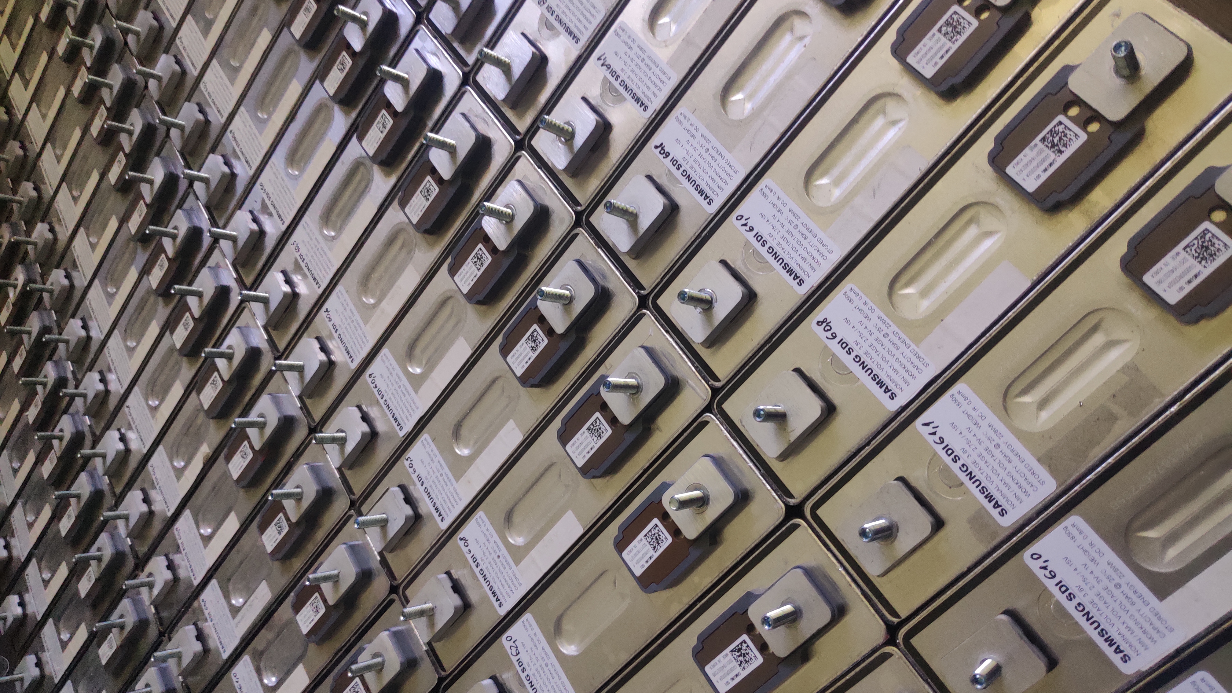

Ja a Darkside1 jsme byli uspokojeni minuly tyden.

waw krasa, len vam na to nesmie padnut kovovy kluc ci monterpaka

Best...Jan Novák píše:Ja a Darkside1 jsme byli uspokojeni minuly tyden.
už je týden doma srovnávám na modelářské nabíječče

jako napěťově je srovnáváš na jednu hladinu? Nebo je rovnou testuješ? Jaké jsou rozdíly v kapacitě?

Já jsem všech 120 článků nejdřív otestoval na kapacitu, pak jsem je dobil na cca 3,9V (napěťové rozpětí všech bylo cca 40mV) a propojil je pomocí alobalu
Ale uplně to stačilo a po týdnu srovnáno na tisícinu voltu..

Jasně, články jsou 3,4-3,8V nejdřív po jednom kusu na 3,8V - to šlo rychle, mám nabíječek dost. Pak jednoduše paralelne. propojeno je to cca 1,5mm (v případně problému by ta 1,5ka uhořela.)lemra79 píše:jako napěťově je srovnáváš na jednu hladinu? Nebo je rovnou testuješ? Jaké jsou rozdíly v kapacitě?
Testoval jsem na kapacitu jen ten jeden bez závitů - vzal jsem si ho na test. Nabíjení 10A vybíjení 10A ( 3- 4V)
