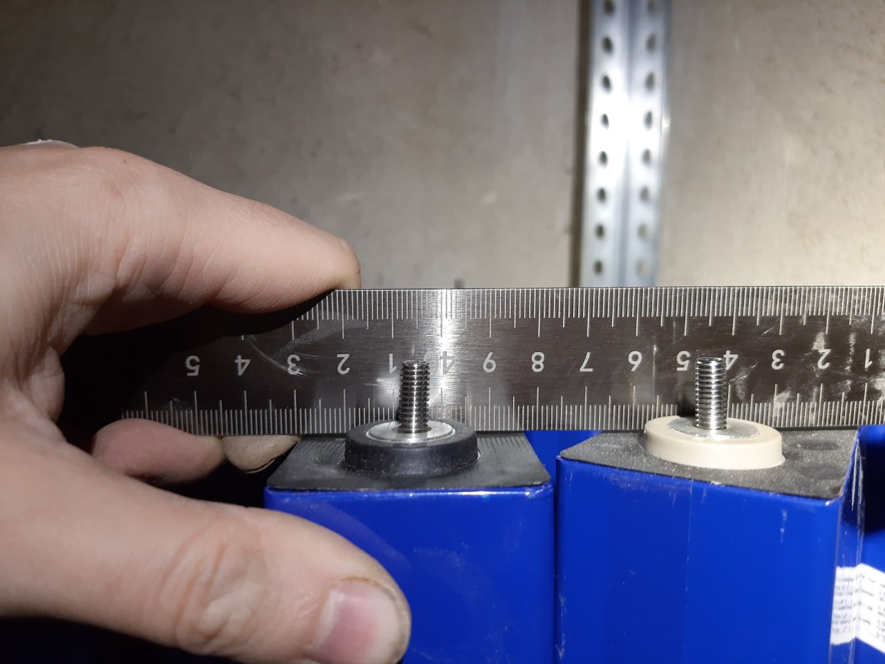

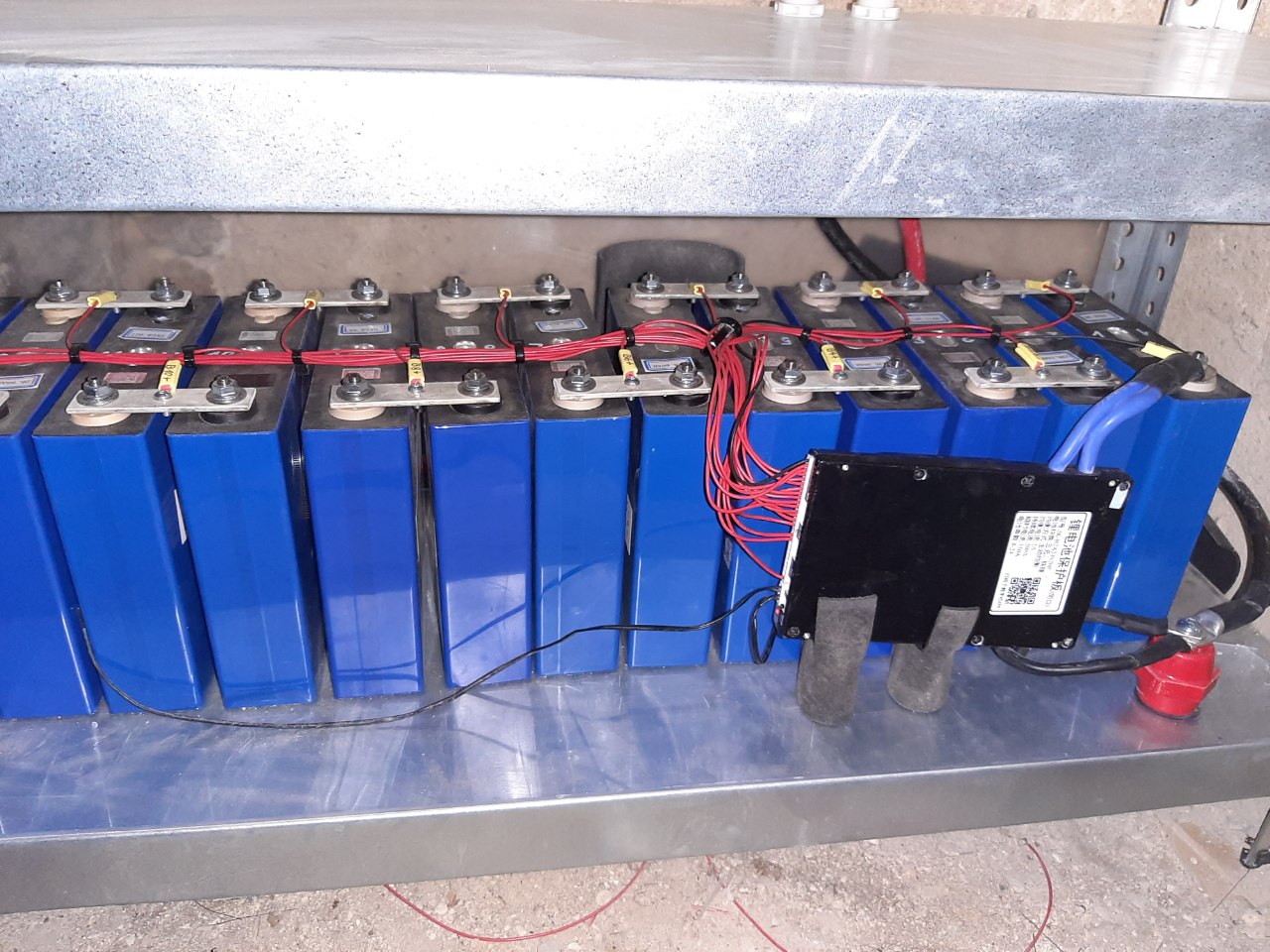

Dnes konečně další změna, co se pohlo. Přibyla zapojená další baterie. Pořídil jsem jim kovový regál, který stojí ve sklepě z druhé strany zdi, než je měnič. Aby bylo veselo, tak jsem tak dlouho hledal, jaký největší regál se tam vejde, aby se tam vůbec vešly ty baterky, abych nakonec zjistil, že se tam regál o centimetr nevejde (kamenná obvodová zeď sklepa z druhé strany příčky je o cm tlustší), takže se regál musel otočit k příčce místo zády tak bokem a pak byl zas zbytečně malý
Regál bude mít pět poliček, čtyři velké na baterie a jednu menší uprostřed. Baterie nestojí přímo na plechové poličce, ale je tam plexisklo
(špatné mezery mezi bateriemi uprostřed jsem si všiml až při focení, už je předěláno. Stojánek na BMS vytisknu lepší)
Baterie jsou 120 Ah HIGEE extra objednané se závitem místo šroubu. Propojené přes NH000 odpojovač s 100A pojistkou 50 mm2 vodičem na sběrnici 30x8 a odtamtud skrz zeď na původní Lynx Power In (bude nahrazeno) 70 cm vodičem 70 mm2.
Předchozí baterie 120 Ah je s kompresí, tak jsem uvažoval pro porovnání udělat tuto druhou bez komprese, abych viděl, jestli to bude mít nějaký vliv. Baterie ale přijely lehce nafouklé. Není to vysloveně jako balón, ale nejde je srazit k sobě, aniž by se nekolébaly. Z úvahy se tak stala nutnost a baterie jsou tedy bez komprese s mezerami. Druhé rozladění z baterií přišlo po našroubování svorníků. Všechny ty díry jsou totálně křivé. Některé víc, některé méně, ale lépe by to asi zvládli i v pakistánu v garáži. Díky tomu, že matka tedy není na propojku kolmo, tak asi nebude přítlak propojek na terminály baterie úplně dokonalý.
K baterii je připojeno JK BMS. Zatím bez napojení na Cerbo. Ještě baterie čeká zátěžový test s termokamerou a měření kapacity, až nebude totálně hnusné počasí, ať nemusím nabíjet komplet ze sítě.

Jen se zeptám... Nemají se ty baterky stahovat k sobě? Prý se mohou nafukovat když jsou "na volno" Rád bych se vyvaroval chyb až budu přecházet na lifepo proto sbírám poznatky od zdejších členů.
mihlit
- Příspěvky: 689
- Reputace: 98
- Lokalita: okr. Vyškov
- Výkon panelů [Wp]: 5800
- Kapacita baterie [kWh]: 24
Re: malá rozšířitelná FVE
To je otázka za deset bludišťáků. Jsou dva tábory, kde jeden říká stahovat (což je i v datasheetu baterky) a druhý, co říká, že je to zbytečnost, jelikož v FVE se používají baterky s nižším proudem, tak to není potřeba a mezera pomůže chlazení. S 6000 cyklů životnosti je to při 1 cyklu za den 16 let, což baterky dřív odejdou věkem. Data dostupná na potvrzení či vyvrácení jednoho či druhého názoru bohužel nejsou. Já jsem zastáncem první skupiny, tedy baterie stahuji, což bude vidět, až do druhé poličky přesunu původní baterii. Zároveň jsem ale četl, že se nemá již jednou nafouklé baterie rovnat. Tak jelikož tyto již rovné nebyly, tak jsem je nechal na volno.
- Příspěvky: 6850
- Reputace: 950
Stahování pomáhá tomu věku ...
Chemie v těch článcích degraduje tak, že se struktura článku rozpadá, takže to pak reaguje na tlak.
Defacto se zmenšuje dotyk elektrod, tím pádem se to víc namáhá a odchází.
Takže argument, že to odejde věkem, tak není proti stahování, ale naopak pro stahování. Stáhnutím se zpomalí ta degradace a zamezí se rozpadu té struktury a zmenšení styčné plochy.
Takže to není už na ty, co to stahují a ty, co to považují za zbytečnost, ale na ty, co to stahují a ty, kterým to věkem odejde dříve

Když jsem dělal propojky k bateriím a pak sběrnici, tak jsem sháněl pocínovanou měď. Z pohledu galvanické reakce je pocínovaná propojka pro hliník lepší než čistá měď a pro sběrnici spíše z estetických trvanlivých důvodů, jelikož je to ve sklepě a vlhkost je tam vysoká. První volba byla koupit rovnou pocínovanou měděnou pásovinu, což ale selhalo na nedostupnosti a na dost vysoké ceně. Nakonec jsem tedy koupil jen měděnou a pocínoval si to sám. Kdo by se do toho chtěl taky pustit, tak zde je stručný návod. Pro pocínování je několik variant:
Jedna varianta je chemicky. Pro to jsem použil roztok koupený u funchem.cz. Takto jsem cínoval propojky na baterie. Je potřeba je předem dobře očistit a odmastit. Samotný proces je poměrně jednoduchý. Za vyvrtrané otvory jsem je na drátku pověsil za okraj sklenice a nechal je tam poměrně dlouho. Pak dle návodu opláchl ve vodě. Povrch je pak pocínovaný a čistý. Doporučuji používat rukavice nejen kvůli chemii, ale i protože otisk prstu na propojce před pocínováním by pak byl vidět. Výhodou je jednoduchost, není potřeba nářadí, nizká cena. Nevýhodou je, že i přes dlouhý pobyt v lázni je nanesená vrstva opravdu tenká. Při snaze to vyleštit se raz dva proleštíte skrz. Nicméně účel to splní.
Pro sběrnici jsem se ale kvůli tloušťce vrstvy rozhodl pro druhý postup a to je pocínování tepelně cínem. K tomu je potřeba již nějaké vybavení - slušně výkonný hořák tak 5 kW +-, dle velikosti kusu. Mám malý 2 kW, kterým si neumím představit to šmrdlat. Použil jsem 12 kW stažený na hodně málo. Měď je potřeba předem opět očistit, ale není nutné být až tak důsledný jako u chemického pocínování. Na měď se nanese cínovací pasta používaná na letování měděných vodovodních trubek. Na nanesení je v balení štěteček, ten jsem neměl, tak posloužil starý zubní kartáček. Není potřeba toho nanášet moc, úplně stačí souvislá co nejtenčí vrstva. Pak se kus zahřívá, až pasta nejprve změní na šedou ale matnou a pak se začne objevovat kousky prosvítajícího cínu. V ten okamžik se povrch důkladně setře nějakým bavlněným hadrem. Důležité je mít tu pásovinu položenou tak, aby byla nějak chycená (třeba výstupek pasující do vyvrtané díry nebo alespoň zarážka). Při stírání tím bavlněným hadrem je potřeba poměrně přitlačit, ne jen zlehka, tak aby ten kus někam neodjel. Nejsnáze se to dělá na poprvé, takže pokud se to blbě setře a je třeba opravovat, jde to už výrazně hůře. Při špatně naneseném místu nejde nanášet pastu na horký díl (bude po něm vřít tavidlo a "tancovat") a ani nejde opravit trubičkovým cínem, že by se pošmrdlalo, protože tavidlo z něj tam udělá blbě odstranitelné fleky. No a když se povede, výsledek vypadá zhruba jak na fotce. Hlavní výhoda tohoto postupu je výrazně silnější vrstva cínu. Nevýhoda zas nutnost vybavení.
cipis: s tím nestraš, protože to bych byl jen víc naštvaný na ty baterie... nicméně studie se dá najít na způsob zatěžování, teplotu, stahování a životnost cyklů ... ale že by stahování mělo vliv na časové stárnutí (bez vllivu cyklů), to jsem nenašel, máš zdroj?
