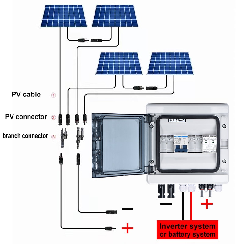

To v pravo je přepěťovka? Ta stačí jedna na všechny ty větve? Měl jsou obavy že musí být na každé když jsem viděl ty ceny.

Přepěťovka stačí jedna na každý odvod ke vstupu do regulátoru. Takže pokud budeš mít všech 9 větví zapojených paralelně a na jeden vstup regulátoru, tak ti stačí jedna přepěťovka (ale na oba póly, takže musí mít vstup na + i -). Pokud to budeš mít rozdělený třeba na dva regulátory (nebo dva vstupy na jednom regulátoru), tak musíš mít jednu přepěťovku na každý svod - celkem 2 přepěťovky.

Na půdu se dává tzv.kombiner box kde jak vyplývá z názvu jdou stringy různě propojit,odepnout a měřit.Obsahuje (měl by) přepěťové ochrany a tudíž k němu je třeba přivést vodič s uzemněním.Je to vlastně malý rozvaděč.Na půdu bych upřednostnil kovové provedení a umístění na nehořlavou podložku.Místo těch konektorů MC4 je lepší stringy zapojit přímo vývodkami na odpojovače.Jsou to zbytečné spoje.V tom horním obrázku se vyvarovat těch spojek MC4 slučujících dva nebo tři vodiče do jednoho,ale zavést do boxu a tam provést propojení,je to zdroj problémů.Ve vašem případě považuji 25mm/2 za luxusní průřez.
