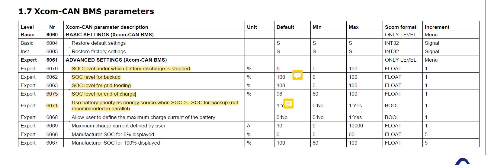

Dobry den,
mam uz kupeny 1fazovy Fronius Primo 4.6.1. a 1fazovy Fronius smart meter. Modbus metra s Froniusom oziveny.
Akumulator Pylontech (2xUS3000C) je pripojeny na Studer XTH-8000 cez CAN adapter.
Mam na zaklade zmluvy o prebytkoch moznost "predavat" prebytky do distribucnej siete-gridu.
Pri pripojeni Froniusu pripojeneho na L1 gridu a na ACIn XTH sa bateria dobija z gridu ak nie je prebytok z Froniusu.
Pri prebytku sa bateria nabija z Froniusu.
Po dosiahnuti SOC 100% Studer XTH prestane bateriu dobijat z AC In a udrzuje ju kratkymi nabijacimi impulzmi.
Parameter XTH 1542 Prohibits grid feeding mam nastaveny na Yes. Pri nastaveni default No po nabiti na SOC 100% Pylontech(Studer?) tlacil asi na minutu do gridu 40A - netusim preco - priloha.
Obmedzi Studer (Pylontech) po nabiti zo strany ACout nabijanie aku po dosiahnuti SOC 100% podobne ako pri obmedzeni nabijania z ACIn ?
Parametre CAN adaptera 6062-SOC for backup, 6063-SOC for grid feeding a 6075-SOC for end of charge mam nastavene na 100% (default CAN parametre po naswitchovani CAN adaptera na Pylontech).
Da sa upravou tychto troch parametrov zabranit nechcenej injektazi ???
Akym sposobom dobijat aku ak je nedostatok solarnej energie ?
Musim prejst do rezimu, kde uz phase shift je zakazany a frekvencia AC Out fazy musi byt synchronna s distribucnou frekvenciou.
Najskor by som chcel odskusat AC Coupling pri plne nabitom aku (2x Pylontech US3000C) v cisto ostrovnom systeme s odpojenou distribucnou fazou napr. L1. Vsetky fazy L1, L2, L3 preventivne odpojim od pripojky v rozvadzaci.
Na spolocny bod StuderAC Out - Fronius AC Out pripojim nejaku spotreby domu s malym odberom.
Bude XTH zvysovat frekvenciu na AC Out a teda aj Froniusu ak bateriu uz nebude treba nabijat ?
Obavam sa, ze zvysenie frekvencie znizi vykon Froniusa natolko, ze vetva spotreby nebude mat z coho cerpat.
Dal by sa nejako pouzit Fronius smart meter na interne riadenie vykonu Froniusu tak, aby bola zarucena dodavka do vetvy spotreby ? Povodne som ho chcel dat do vetvy distribucnej fazy kvoli zabraneniu injektaze obmedzenim vykonu Froniusu.
Ma niekto z vas prosim takto zapojeny system so Studerom XTM, XTH ? Rad by som sa telefonicky poradil. Svoje cislo na prezvonenie poslem do sukromnej spravy. Mozem bez obedzenia volat do EU.
Pripojenie ku mne cez Teamviever, ci Chrome remote je mozne.
Dakujem predom za pomoc.

Prosim co je to ten Death lock ?
Ak som spravne pochopil AC coupling, musim pri dobijani aku cez AC In (z gridu) najskor odpojit stykacom AC vystup z Froniusu - pomocou AUX1 alebo 2. Nasledne nastavit BMS parameter 6072 xtendra "Solar Inverter connected on AC-Out" na No.
Naopak pri prechode na bezny AC coupling rezim a pripadne dobijanie aku z Froniusa cez AC out vypnut najskor Transfer rele (oddelit AC In), nastavit parameter 6072 na Yes a potom pripojit stykacom Fronius ?
Vyskusal som prepinanie parametrov 1128 Transfer relay allowed aj 6072 Solar Inverter connected on AC-Out pri vypnutom zapise do flash
. Cize ich mozeme lubolne prepinat a neposkodime Flash pamat.
