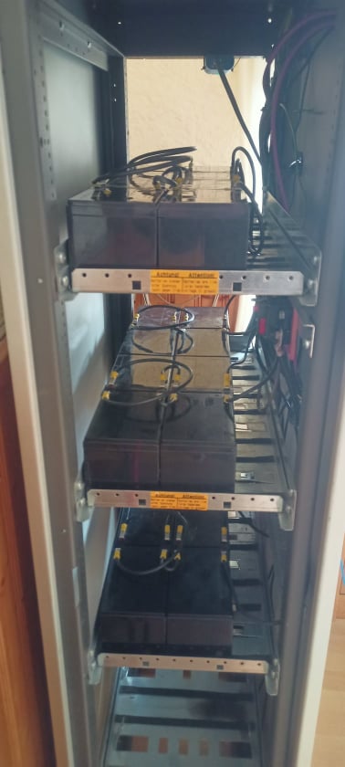

No mam to takto zapojene. Zatial to nebezi len standby. nemam menic a panely.
Kable su vsetky 6mm dolu pride este jedna baterka Lifepo4 48V 87Ah z ciny z BMS daly. a Ta pojde do busbaru kablom 35mm

Re: Mikiki elektrárna
Podle mě celkem OK.
Akorát právě zda máš z těch pater stejné délky těch kabelů.....
PS. Oplatí se to skládat z tak malých baterek?
Kable z pater su rovnake.
A ci sa to oplati skladat z tak malych baterek? urcite ne
Ale mam ich zadarmo z prace kde rusili 3rocnu UPSku takze som nevahal.
(UPSka je asi 10rocna no podla stitku posledna vymena bateriek bola pred 2r 10mes)
K tomu kopec kablov konstrukcia a pod. Takze som do toho isiel.
Baterky su od CZ vyrobcu takze verim ze ste na tom dobre technologicky a zatial podla tych bateriek vipada ze ano kedze sa javia ako nove.
Dnes jsem konečně natáhl kabel (220V) z měniče do baráku
Je to samostatný okruh - pravděpodobně budu krmit automat na uhlí popř. lednici .....
Upgrade z 12V na 24V (ještě pár drobností a snad zítra spustím
pěkná fotka pro srovnání jak se to vyvíjí.
Už se těším na další, až bude změna na 48V a jsem zvědav jak to budeš mít uspořádané pak
Mám k tomu pouze jednu otázku....
Co to máš mezi baterkami? Neucpal jsi tím větrací otvory té spodní baterky to by nebylo moc praktické, i když agmka by něměly plynovat nevím co by to mohlo časem dělat....
Já tam mám dřevěné lištičky takže tam mám mezeru....
Jinak OK....
A jak už psal přede-mnou kdy to budeš překopávat na 48V ?
EDIT:
PS2 Ten balancér máš taky na čem? On má vzadu chladič co se hřeje - já jsem ho fláknul přímo na stěnu.
Jinak OK....
EDIT:
Balancer je na krabici od jističů, uprostřed má vyříznutou díru (je tam i prolis) - tzn. vzduch by měl proudit bez problémů.
Mrknu ta to a vyvrtám v té krabici ještě nějaké díry nahoře i dole aby víc větralo.
Tu krabici mám kvůli spínači/resetu na boku.
Akku jsou GEL - odstraním tedy tu desku mezi akumulátory a dám to pro jistotu také na lišty
Soban
- Příspěvky: 4570
- Reputace: 305
Reset není třeba to vyhoď a dej to normálně na stěnu, jak se napětí vrátí do normálu tak červená zhasne sama.
U GEL by to nemělo plynovat - je to pouze pojistka, ale zadělávej pojistky aby nefungovaly to asi není moc OK, a nebo jsem moc paranoidní.
Možná by stačilo v místech jak jsou ty dírky z akumulátoru vyříznout dírky aby to mohlo větrat - nevím jak je to u tvého řešeno u mého jsou dírky po obvodu víka které je tam nalisováno....
