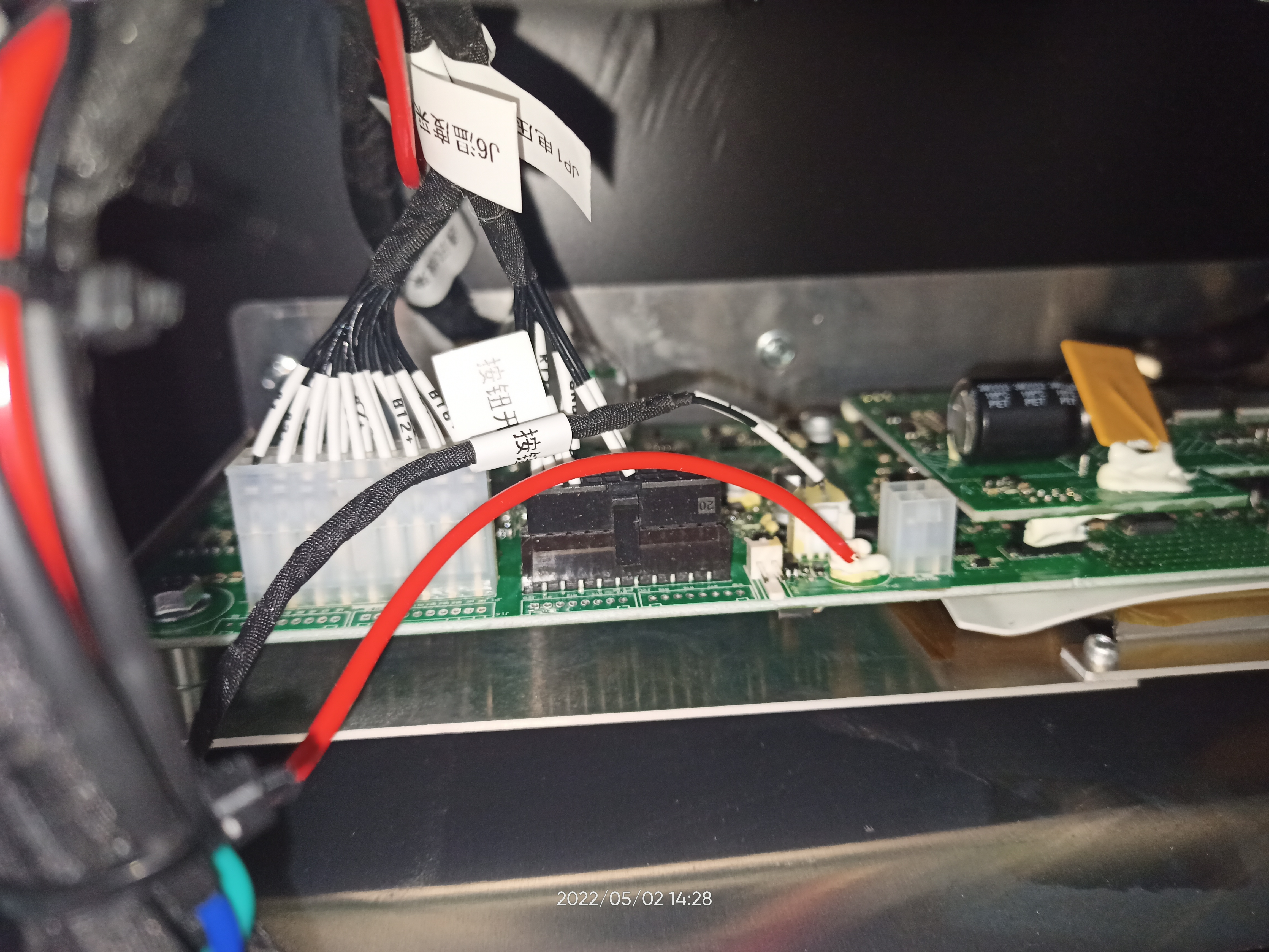

Volný konektor je k vypínači s kontrolkou. Jinak bych nesundal kryt.

A pokud bych měl stavět baterku tak bude asi jednodušší vyměnit bms. Tady mám už usazené články se všemi dráty. Jen by se mě hodil typ na bms se kterou se nevypeču

Díky, jsem myslel zda to není nějaký servisní konektor přes který by se to třeba taky dalo nějak nastavit......Lukinon píše:Volný konektor je k vypínači s kontrolkou. Jinak bych nesundal kryt.
Jinak https://shop.mypower.cz/balancery-bms-9

Mám objednanou baterku od nich s jejich BMS a neměl by tam být problém, propojení s měničem netřeba a BMS se nastavuje přes BT až dorazí můžu dát vědět.
U tebe může nastat problém pouze s BT protože to zavřeš do železné krabice tak vzít model co má výstup i na dráty a vyvést na ten konektor co tam originál máš, protože BT v kovové bedně nebude fungovat.
EDIT:
Jsem se koukal všechny jsou pouze BT, a na obrázku je podle mě drátek antény a teplotní čidlo tak drátek vyvést ven z bedny, a nebo by jsi ji musel přišroubovat zvenku, nebo do plechu udělat díru a zadělat plastem a přikládat mobil k tomu plastu.....
Podle mě není problém se zeptat se prodejce a podle mě ti poradí kterou z nabídky použít.....

Nevím jak má řešenou anténu BMS na menší proud, ale já mám tu 200A a ta má jako anténu pro BT asi 25 cm drátu, takže pokud to má ta slabší stejně, tak by stačilo vystrčit jí ven z krabice. Jakou má anténu by musel říct Mikel.
Jenom k tomu jak bude fungovat, mám vyzkoušené, že se telefonem připojím na 12-13m a to je ještě skrz 2 zdi, takže ten BT je fakt silný a možná by fungoval i v té bedně.
Jenom by se musely buď propojit paralelně pořádnýma vodičema ty články mezi sebou nebo dát na každou sadu článků jefnu BMS (takže 2 BMS na jednu bednu).

V kovové bedně BT fakt fungovat nebude a jedno jak je silná!
Co se domluvit aby ti sehnal BMS i s vývody na konektor a i na příslušný počet článků aby jsi nedával 2 kusy?
Ale co nejdříve zkusit rozchodit tu komunikaci když né s axpertem tak s PC?

S každého packu leze 13 tenkých popsaných vodičů, ale rozhodl jsem se že já to dělat nebudu.
Kdo se hlásí? Někdo kdo to dělal. Dovezu,odvezu a zaplatím
Ještě můžu poslat předem spoustu detailních fotek

Od obou packu už vedou jen silový plus a mínus s tím že mínus jde přes bms a potom s plusu, ale až za jističem vede ten tenký červený zase na bms(napájení+ pro její funkčnost)
Pak už jen vývody k vypínači a třem komunikačním portům.
Klidně by mohla být nějaká pevně nastavená pasivní bms.
Okolí Přerova,Olomouce...

13 tenkých vodičů na 16 článků je podle mě prostě málo, to se nedá zapojit tak, aby to fungovalo správně.
Potom je tu druhá možnost, že každá baterka má sice 16 článků, ale ty jsoou zapojené po dvou paralelně a potom teprve do série, takže každá baterka má vlastně 8 článků 100 Ah v sérii a obě baterky jsou zapojené taky do série a tím pádem by stačila jedna BMS. Takže třeba 9 tenkých vodičů je od článků a zbylé tenké vodiče jsou třeba od teplotních snímačů.

Je tam 2x8 ks a od 8ks jde 13 drátku a minimálně na dvou je GND označení

Počkej, včera odpoledne jsi psal:
Ta nová bms by byla složitá protože to není 16s (16x100ah) ale 2x16 50Ah tak že ta bms je jakoby dvojitá
A dneska píšeš:
Takže jak to teda je? Každý blok má 8 dvojitých (vždycky dva články zapojené paralelně) článků v sérii a ty dva bloky jsou zapojené do série? A na každém bloku je napětí cca. 25-27V? Nebo je to nějak jinak?
A dneska píšeš:

Já do toho nechci jít protože nevím jak připojit ty články k balancování a monitorování. Silové jsou v poho
