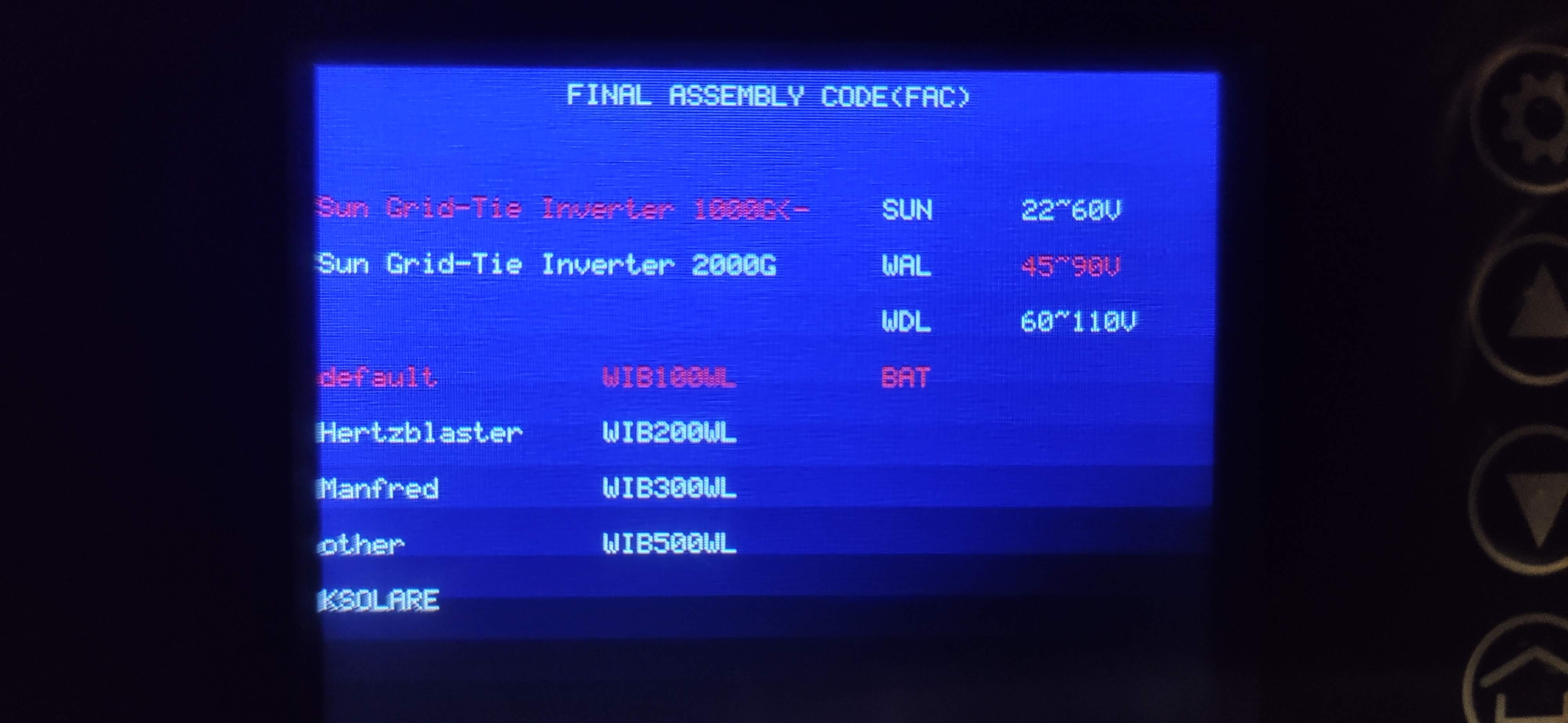

- a jak se dostanu do servisniho menu? Ani nevim ze tam nejake jeJarda H píše:Ahoj,
to ->Glottis
odpovědi dle mých poznatků :
konektor pro externi limiter tam je ale v menu chybi checkbox zapnuti externiho limiteru->možno dodat v servisním menu
Ten pontenciometr funguje soucasne s limitacina pretok?->ne takto nelze
Me by se libilo, aby to fungovalo tak jak to je, jen bych nejak dokazal vykon snizit->snížit trvale nebo plynule regulovat? ,trvale můžeš nastavit omezení v menu ,skokově 0%/100% odpojením limitéru
Mám teď odzkoušené plynulé řízení převodníkem PWM/U funguje to ale musím ještě upravit rozsah převodníku.
W součinnosti s GBO AKU při použití řízení přez ovládání TČ to funguje plynule .
Přetoky do DS nemám ,mám ten SUN 2000 zapojený na výstup Multiplus II .
- omezeni vykonu ... chtel jsem plynule ... jako kdyz se nastavuje omezeni vykonu v nastaveni. Myslel jsem ze to pujde potenciometrem ale to nejde. Mozna to nejak sladit s tim externim limiterem, pokud by se mi ho povedlo zapnout. Ted aspon mi ty moje desky umi menic vypnout prave odpojenim sondy. To mi funguje.
Mas ozkousene jak se to chova, kdyz mas zaple oba limitery? Interni i externi? Pokud to teda vubec jde? Pak by to asi mozna resilo muj pozadavek. Mozna by to vykon nepustilo pres interni limiter a naopak bych mohl pres externi limiter vykon stahnout. Chtel jsem mit moznost treba na zimu stahnout vykon menicu aniz bych k nim musel a neco na nich nastavoval. Taky jsem chtel lip limitovat pretok ale ted uz mam fve legalne pripojenou tak me tahle cast problemu netrapi. Jen to stazeni vykonu by bylo fajn. Ale mozn ai na to se vykaslu protoze jsem si v menicich vymenil vetraky a podle teplot je ted strop tak 1000-1200W. Vys se bojim jit. Nevim co ty tranzistory a diody snesou.
Ty youtube videa jsem taky nasel ale bohuzel jsou pro me nesrozumitelna. 10 let nemciny na zakladce a stredni ale nezustalo nic. Ale kouknu jeste jendou, jestli tam nejdou zapnout aspon titulky s auto prekladem do en
- Příspěvky: 4081
- Reputace:574

Mohu se zeptat jestli v tom servisním menu, když přepnu na BAT se něco změní? Mám tento měnič za EPsolar TRACER8415AN, tak jen jestli by se nějak nezměnilo jeho chování. A asi netušíte co tam znamenají ty přednastavené profily?
