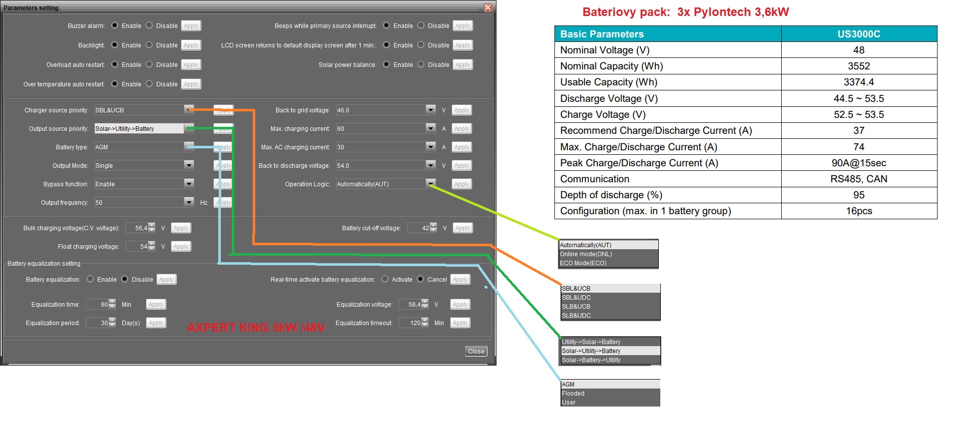

Ahojte, vedeli by ste mi prosim pomoct, ako co najoptimalnejsie nastavit baterie pylontech na Axperta?
Vopred dakujem! Jano
6x Axpert King RACK 5kW (3f paralell), 16x Pylontech US3000C = 57,6kW, Panely mix 20kW... Tak nech nam svieti..

Pylontech doma - vyzera to tak, ze sa viac menej nastavil sam, cez kom.kabel... jedine co mi nieje jasne su tzv.DIP prepinace.. na 1.baterke som mal prepnut 1=ON, co vsak druhu a tretiu bateriu? Mam ich tiez nastavit?
Inak co mi je cudne, po pripojeni na Axpert sa zacali nabijat 60A (pisane v navode 20A*N = cize ak mam 3 baterky paralell, tak som dal 3x20), po minute sa Axpert prepne na "MAX CHARGING" na 10A = samo/sato... ma to tak robit, ci nie? Nie je problem v tych DIP prepinacoch? nieco som nasiel tu:
https://community.victronenergy.com/que ... ected.html
co vy nato? dik jano

Jano, prva vec najoptimalnejsie sa neda. Len optimalne, nic viaz uz neexistuje.
Pylontech ma 15S clankov, takze z toho treba vychadzat. Ten datasheet co tam je je fajn, ale urcite by som ho nepouzival, ak chces aby ti baterka vydrzala co najviac.
https://community.victronenergy.com/que ... View=21989
Pozri si thready o nastaveni LifeYpo bateriek, je nutne urobit adjustaz pre 15S setup (vacsina ludi ma 16S). Tzn. neprekracovat napatie 3.45V na clanok, float by som dal niekde okolo 50.5-51V a ukoncenie nabijania 51.7V(51.5) podla toho ako rad mas svoju baterku. Absorbciu aj ekvalizaciu zakazat.
Doporučené provozní napětí: 3,15V-3,45V
Absorbcia: 3,45V
Float: 3,38V
hodnoty vynasobis *15 a dostanes priblizne prevadzkove nastavovacie hodnoty.
Baterku treba prevadzkovat v rezime 10-90, resp 20-90, odvdaci sa ti
Absorbcia: 3,45V
Float: 3,38V
