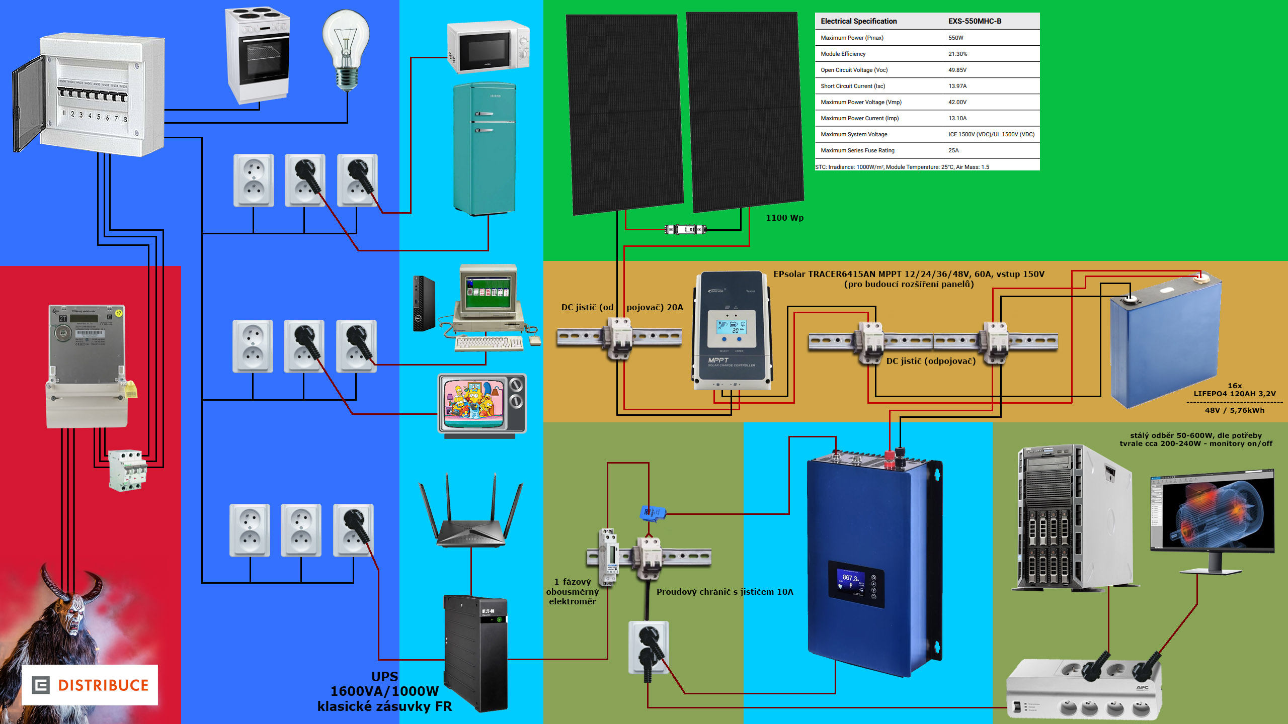

Zdravim, asi stale probirane tema
stale si v hlave resim zda by neslo mozny pretok nejak ochcat a ac GF-SUN-2000G2 dostupny snad v kazdem e-shopu v tehle republice, tak informaci k temto menicum je pomalu a jsou dost protichudne
nastinil jsem si cca situaci jak bych to chtel resit, a kde by modrasek GF-SUN-2000G2 byl jen do doby nez se pokazi nebo az ho nahradi neco rozumnejsiho
A zajimaji me vesmes spousty informaci, zda tak jak jsem si to rozvrhnul je dobre, nebo tam mam nejake chyby?
a pak samozrejme oinformace od lidi kteri tento menic skutecne maji a pouzivaji, jestli na nem jde nastavit maximalni vykon ktery pusti do site (rekneme ze mam trvalej odber 250W - 24/7, jde na GF-SUN-2000G2 nastavit aby daval do site maximalne treba 250W?) , pak jak je u nej reseno DOD na baterii, da se nastavit aby nesel treba pod 20% DOD na baterii? nebo jak se u nej resi aby baterku nevycucal do mrtva?
v diskuzich jsem se vesmes dozvedel jen ze pretoky obcas jsou, a ze jsou relativne male, ve videiich shledl ze hlucne to je, ale ne nejak extremne (vsechno co je za UPSkou bede zavrene ve vetrane rackove skrinu 80x60x175, a i samotne vetrani toho kabinetu s hlidanim teploty si bere cca 10W, takze i on by zarucil nejaky minumalni odber), taky jsem se dozvedel, ze vesmes nikdo nezna nikoho kdo by platil za ty male pretoky pokutu (ale bez specifikace distributora, ja mam CEZ, takze ten nejhorsi se kterym s timto vsichni strasej)

a jeste tapu jak dimenzovat DC jisteni mezi MPPT a baterkou a baterkou a menicem, tady nevim jak to pocitat, nebo zda to jeste nekombinovat nejak jinak, aby menic mohl sosta elektrinu i primo z MPPT a z baterii sekundarne, vedel by nekdo jak to udelat?
cele to bude postavene tak, aby misto modraska slo pripadne vymenit za treba Axpert VP 24V 2000W PF1 nebo Axpert VM 24V 2000W PF1 (ten s MPPT ma stejne omezeni a nesli by ty panely co chci), jen by se tam navic udelal AC zasuvkovej rozvod z menice zvlast a APC prepetova ochrana by byl anapojena na danej AC rozvod, u Axperta bych pocital s bypasem ze site, a samoztejme jen s 24V baterii

Já se sice nezabývám solárními systémy, ale tak jak to máš zapojeno se po prvním přepnutí na UPS nejspíše ozve rána.
Jištění mezi Měničem a Aku je většinou doporučeno v manuálu měniče. A otázku jak udělat aby bral primárně z MPPT nevím jak odpovědět. To jsou základy elektrotechniky. Prostě pokud je na střeše dost energie tak je zdrojem MPPT.....

- maximalni vykon jde nastavit (nebo proud z baterie), vic pak nedaSaman_CZ píše:Zdravim, asi stale probirane tema
- jde nastavit napeti na baterii pri kterem vypne
- jde nastavit napeti na baterii pri kterem zase zacne vyrabet
- pretoky jsou hlavne pokud je maly odber domu a pokud je odber, ktery hodne kolisa. Treba trouba, ktera termostatem zapina a vypina. Pokud budes mit staly odber vic jak 250W a nastavis limit 250W k pretoku nedojde
- hlucne to je ale pri odberu do 300W vetrak skoro nezapne. Od 600W pak zapina casteji. Ja si vymenil vetraky, nehcal je bezet porad a omezil vykon na 1,2kw a nepreleze teplota na chladici 60C. Bez modifikace tam byvala podobna teplota
- cez mam taky a za nekolik mesicu sem mel pretok asi 4kwh. Pak se mi podarilo to prihlasit jako mikrozdroj ve zjednodusenem rizeni s rezervovanym vykonem 0 a snad bude klid

jak uz psal rezis, takhel zapojena ups tam neni ten nejlepsi napad

jako ze kdys to bude zapojene normalne do zalohovane zasuvky na UPSce, tak to bude delat problem?

To chcete toho modráska přifázovat na UPS?

ano je to velmi špatný nápad. Ono když zmizí odběr tak dochází k mikropřetoku... něco jako vypne konvice a zmizí 2000W odběru a po dobu např. 100ms může trvat než na to přifázovač zareaguje a sníží výkon. Pokud je to připojené do DS, tak to prostě odteče k sousedovi a je to jedno, ale pokud je to ostrov s UPS, tak to prostě nemá kam odejít a může vám to prostě vypálit mosfety v ups.
Byl tu někdo kdo to v minulosti takhle provozoval myslím dokonce rok než UPS umřela - každý svého štěstí strůjce.

Zkoušel jsem něco podobného s připojením gridfree (tehdy byly jen nějaké bez limiteru) na výstup měniče Axpert https://forum.mypower.cz/viewtopic.php?f=44&t=3067

Ten měnič se bude chovat líp. UPS když ji upadne zdroj prostě pustí měnič a nebude řešit následnost fázi. Když modrásek v tu chvíli bude o půl vlnu jinde tak to podle mě nedopadne dobře.rva píše:Zkoušel jsem něco podobného s připojením gridfree (tehdy byly jen nějaké bez limiteru) na výstup měniče Axpert https://forum.mypower.cz/viewtopic.php?f=44&t=3067

jo chapu, to me nedocvaklo, ja cekal ze UPSka je normalni prutokac a kdys vypadne proud tak se jen rychle prepne na baterku, ale vlastne ona asi porad tlaci vse prez baterkuMatess píše:ano je to velmi špatný nápad. Ono když zmizí odběr tak dochází k mikropřetoku... něco jako vypne konvice a zmizí 2000W odběru a po dobu např. 100ms může trvat než na to přifázovač zareaguje a sníží výkon. Pokud je to připojené do DS, tak to prostě odteče k sousedovi a je to jedno, ale pokud je to ostrov s UPS, tak to prostě nemá kam odejít a může vám to prostě vypálit mosfety v ups.
no zase jsem o kus chytrejsi
