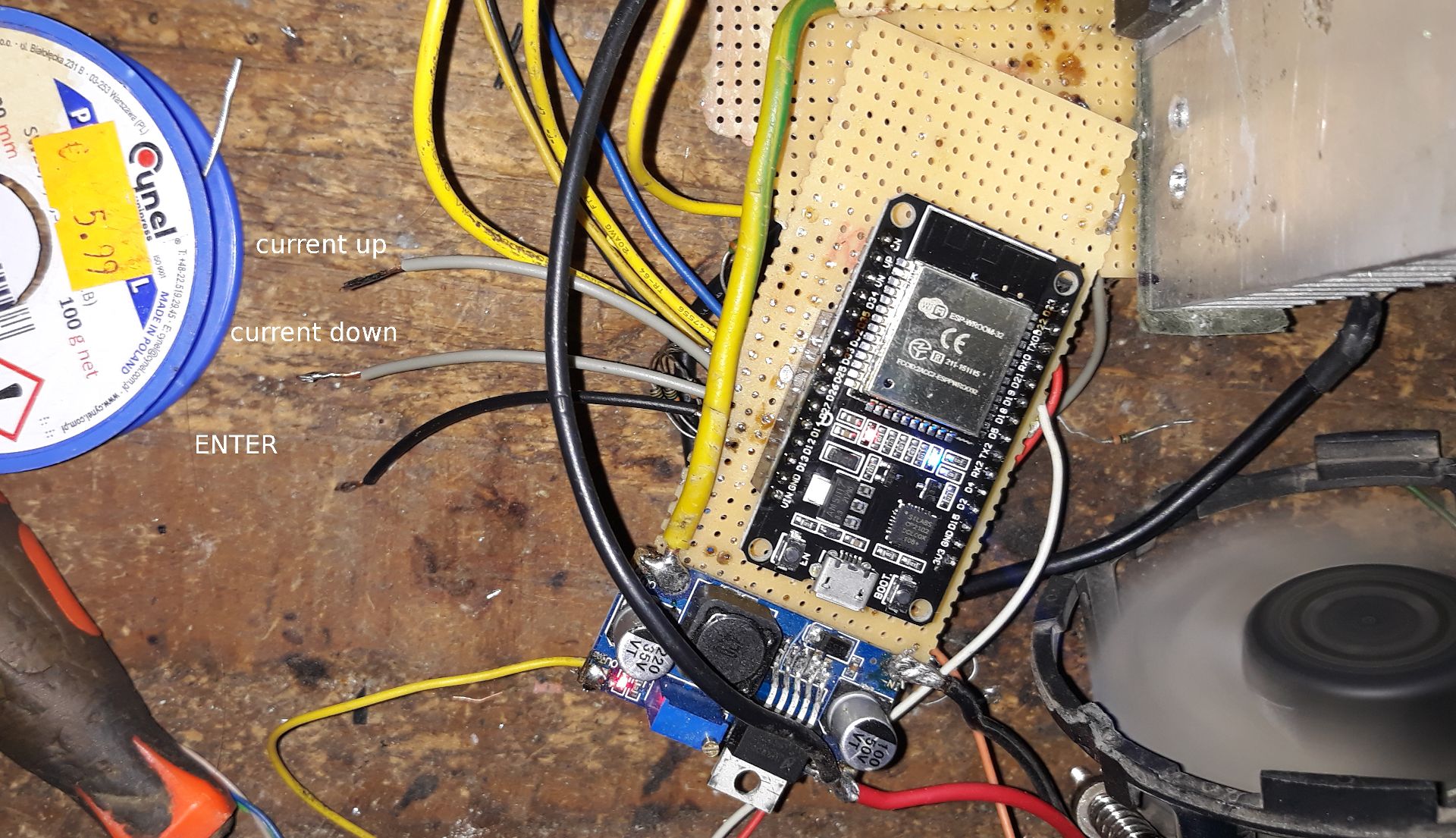

Pridal som nastavovanie max. prudov pre FAST a SLOW BULK
pomocou TOUCH PINOV EPS32
jeden PIN - up / hore /
druhy PIN - down / dole /
treti PIN - ENTER, krok je 0.5 A.

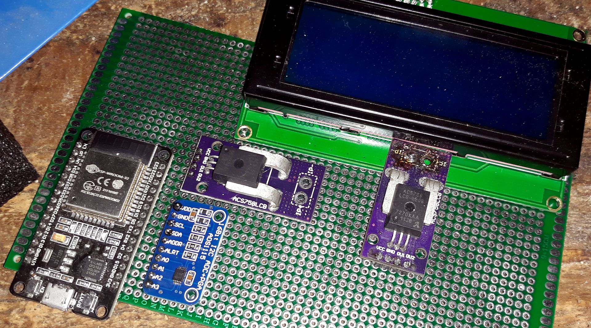

Toto je meranie prudu s AMPLOC-om + ESP32 12 bit ADC.
https://www.youtube.com/watch?v=YYKt9cnXUkw
Potrebujem tam dat na ADS1115 dva ACS758 + delice 0 - 100 V a 0 - 66 V.
AKo presne nakalibrovat od 0 - 50 A tie ACS758 ?
Pri 45 A uz to bude poriadne horuce, ale je to hall senzor.
Treba robit teplotnu kompenzaciu ?
AKo daleko dat jeden ACS od druheho ?
BUdu mat vykyvy 3.3 V napajania ACS758 + ADS1115 vplyv na meranie prudu a napatia ?

rottenkiwi píše:Toto je meranie prudu s AMPLOC-om + ESP32 12 bit ADC.
AKo daleko dat jeden ACS ad druheho ?
nebude se to hrat. ACS758 ma odpor snad 0,0001 ohmu. Na tom je prd vykonova ztrata.
- teplotni kompenzaci nemusis delat
- jak daleko je celkem jedno, ty cidla podle me nejsou stejne tak presny aby se ovlivnili
- budou, podle svych zkusenosti a mereni to nedoporucuju delat. Vzal bych 5v z esp a dal tam navic jeden stabilizator na 3,3.
Pri 3.3V napajeni to ma jine kalibracni konstanty ale to je stejne jedno kdyz to stejne zkalibrujes podle sebe, jestli mas zdroj proudu. ja ho nemam tak to vetsinou kalibruju na tom co v labu udelam a to je 6A :) Me prijde, ze tyhle cidla jsou spis stejne tak na orientacni mereni nez nejake supr presne vypocty

No ale stale je to lepsie ako AMPLOC skakajuci +- 1.5 A. Na tom sa neda ladit MPPT P&O alebo ICC.
Ono sa tam da dat 5 V na ten ACS758 a este ho otocit, niekto na tom dosiahol
+- 5 mA, len som nevidel sampling, ze ako to skace, ci to nebude +- 20 mA.
// ads.setGain(GAIN_TWOTHIRDS); // 2/3x gain +/- 6.144V 1 bit = 3mV 0.1875mV (default)
ads.setGain(GAIN_ONE); // 1x gain +/- 4.096V 1 bit = 2mV 0.125mV
// ads.setGain(GAIN_TWO); // 2x gain +/- 2.048V 1 bit = 1mV 0.0625mV
// ads.setGain(GAIN_FOUR); // 4x gain +/- 1.024V 1 bit = 0.5mV 0.03125mV
// ads.setGain(GAIN_EIGHT); // 8x gain +/- 0.512V 1 bit = 0.25mV 0.015625mV
// ads.setGain(GAIN_SIXTEEN); // 16x gain +/- 0.256V 1 bit = 0.125mV 0.0078125mV

Re: DIY 3kW Arduino MPPT Solar Charge Controller ESP32
Příspěvek od glottis »
tech 5v bude podle me taky zaruseny a bude to strasne skakat. Jak pisu, nejlip se mi osvedcilo udelat zvlastni vetev napajeni pro adc + acs. A halvne, kdyz bys to chtel napajet z usb, nemas moc jistotu jake napeti tam bude. Hne se konektor a mereni je v trapu. Ale zkus si to. Jestli to bude merit +-5ma nebo 20 uz je podle me jedno :) Jestli mas ty cidla z ciny tak kdo vi co to je. Ja tam nakoupil 100A verze, jsou oznacene 100 ale kalibracni konstanty na ne sedej na 150 a to jsem 3.3v napajeni vzal v uvahu.

Co ma ako zdroj napatia z 12 V na 5 a z 12 na 3.3 najmensie rusenie ?
LM317 alebo nieco lepsie ? Tie mini AMS1117 5.0 ci AMS1117 3.3 strasne hreju.

rottenkiwi píše:Co ma ako zdroj napatia z 12 V na 5 a z 12 na 3.3 najmensie rusenie ?
U mna u Bi 50 A tiez nesedi to co je v datasheete. Ja tam nejakych 14 - 17 mV na AMPER.
- vsechny linearni stabilizatory ti vyhovy. Nepoznas v tehle aplikaci rozdil. Dej co mas.
- kazdy linearni stabilizator se hreje podle vykonove ztraty jakou na nem udelas :) to nezalezi na typu. Pro napajeni adc a acs proudoveho cidla je to ale jedno, ty nezerou nic a nebude se to hrat vubec. Tech 3.3 muzes delat jak z tech 12ti nebo z 5ti. Je to fuk.
Al ejestli to cele napajis 12V udelal bych to ja osobne tak, ze bych pouzil nejakej step down menic na 5v. Treba nastavitelny https://www.laskakit.cz/mikro-step-down ... tavitelny/ a 5v poslal do te devel desky esp + na 3.3V stabilizator pro adc a acs a nic se hrat nebude.

NO mam tam dva BUCKs, 66 V - 12 V a 12 =>> 5.09 V, ale prave tie mi tam robia bordel.
Musim to urobit opacne, najprv meranie IN a OUT prudov ACS758 + ADS1115
s presnou kalibraciou, potom meranie IN a OUT napati
a ked to sedi a nekolise hore, dole, potom tam pridat FETy a kontrolovat
ci sa to zhorsilo alebo nie a odrusit nejako tie cesty + odtienit ACS758s.
Meranie napatia a prudu cez ACS758 + ADS1115:
Este treba poriesit zdroj so zvlnenim max. 1 mV.
