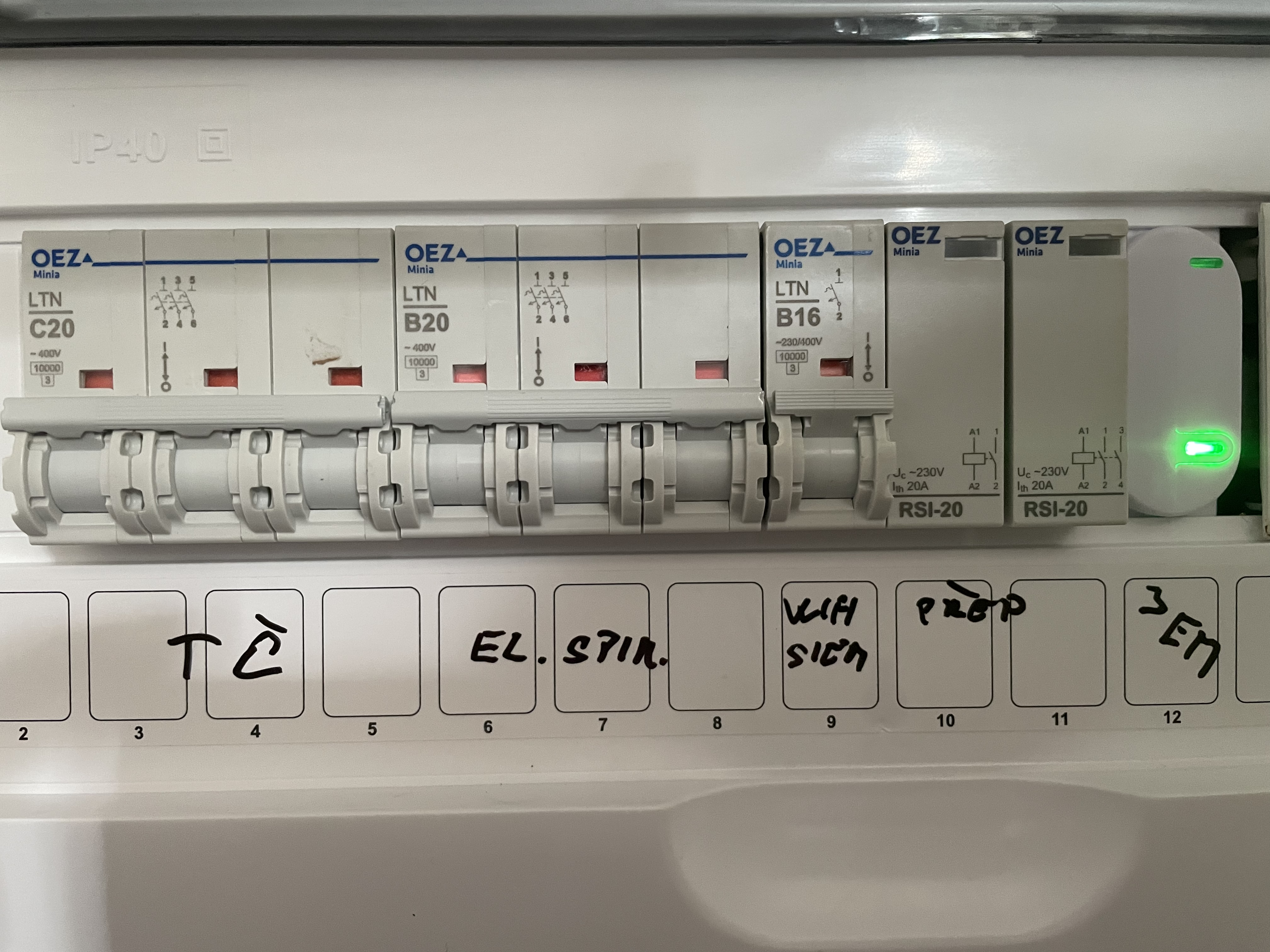

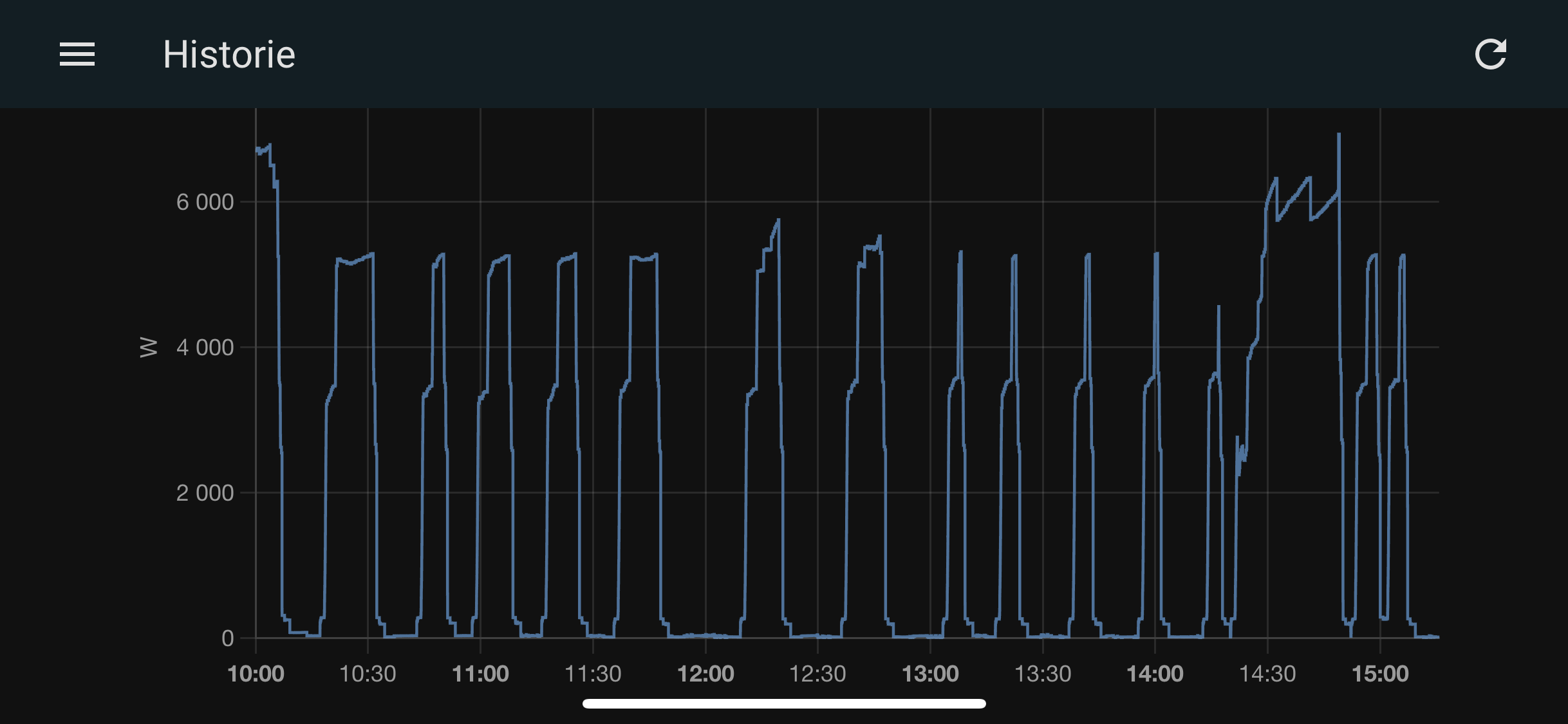

Pokud bude TČ takto často spínat, tak odejde dost brzo. A asi bude více věcí blbě v nastavění, to by vysvětlovalo tu ztrátu a šílenou spotřebu. Já mám tedy TZ domu 2,1kW a čerpadýlko s výkonem 1,5kW (příkon 450W), ale když jsem svojí blbostí způsobil přetlak a chybu čerpadla (blbé filtry) a byl nucen po teleservisu do příjezdu technika na cca 14dní dát jen přímý ohřev spirálou, tak spotřeba za únor byla o 100kWh vyšší nežli minulý únor. Aneb když čerpadlo nefunguje jako čerpadlo, ale jako elektrokotel, tak to je sakra drahej radiátor...
P.S. Jaký máš jistič? při spotřebě 120kwh za den to musí bejt velkej macek.
Jinak jak píšou jiní. Raději vraz peníze do slušného zateplení a servisu čerpadla, úspora bude určitě větší nežli FVE. na fasády se dělají systémy i na staré zdivo (Baumit open, vaty, konopí apod.), hydroizolace jsou? Jde udělat i vnitřní zateplení, výška stropu je kolik? atd.

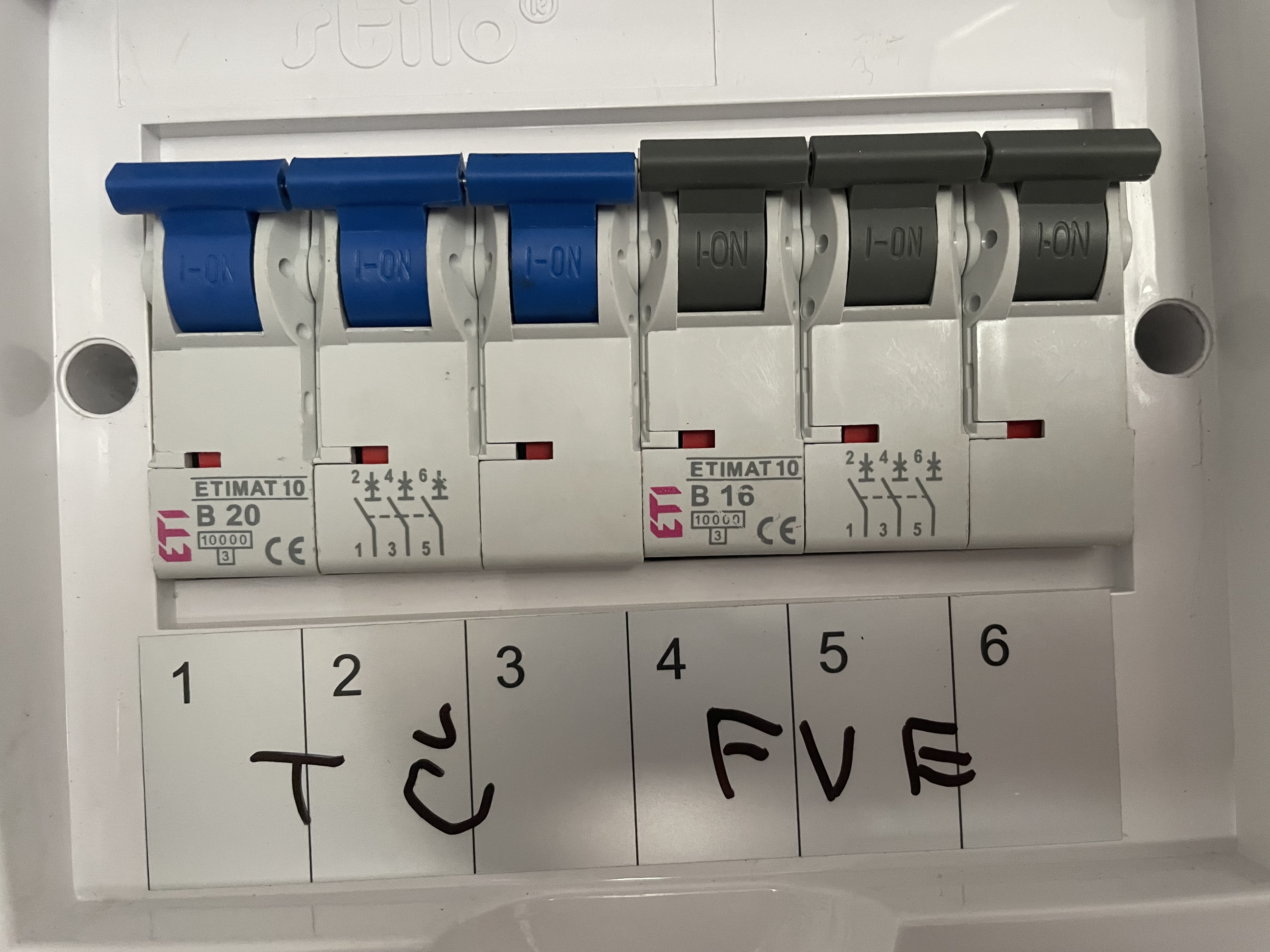

Už jsem volal servis aby přijeli a vše zkontrolovali. Mě se pravé to cyklovani vůbec nelíbí … a i ta spotřeba mě přijde moc …
Tady jsou jističe, jedno je hned od tc, druhy je podružných pro FVE než to jde na další do hlavního rozvodu (tam je taky 25A)

Re: Rozšíření špatně zvoleného ongridu ...
aby cerpadlo menilo vykon je potreba i termostat co to umi. Kotle pak vetsinou umi jak on off s obycejnym termostatem tak menit vykon kdyz tam je opentherm. Ale kdo vi jak to je teda nastavene. Ono je taky osidne to, ze topis radiatorem a tak potrebujesdocela vysokou teplotu vody. A na to to tepelko musi docela makat. Me kdyz natapi vodu do podlahy na 32 tak to bere tak 700W na fazi. kdyz nahriva bojler na 48C je to 800-950 podle teploty jakou uz ma. A je otazka, jestli u radiatoru ma smysl tam tlacit nizsi teplotu. Pak se podel co ti servis rekne, to me zajimaScreemy píše:Už jsem volal servis aby přijeli a vše zkontrolovali. Mě se pravé to cyklovani vůbec nelíbí … a i ta spotřeba mě přijde moc …

Tepelko jsem měl aby tlačilo 55 do radiatoru a 48 vodu. Zkusil jsem to teď snížit na 50 do radiatoru a vodu stejně jako před tím na 48.glottis píše:aby cerpadlo menilo vykon je potreba i termostat co to umi. Kotle pak vetsinou umi jak on off s obycejnym termostatem tak menit vykon kdyz tam je opentherm. Ale kdo vi jak to je teda nastavene. Ono je taky osidne to, ze topis radiatorem a tak potrebujesdocela vysokou teplotu vody. A na to to tepelko musi docela makat. Me kdyz natapi vodu do podlahy na 32 tak to bere tak 700W na fazi. kdyz nahriva bojler na 48C je to 800-950 podle teploty jakou uz ma. A je otazka, jestli u radiatoru ma smysl tam tlacit nizsi teplotu. Pak se podel co ti servis rekne, to me zajimaScreemy píše:Už jsem volal servis aby přijeli a vše zkontrolovali. Mě se pravé to cyklovani vůbec nelíbí … a i ta spotřeba mě přijde moc …
