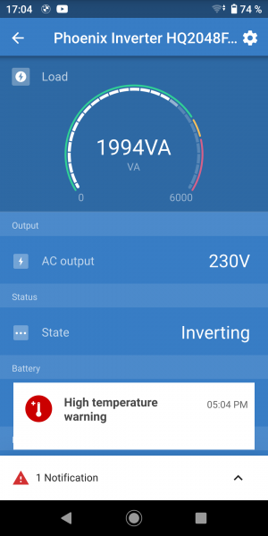

Realita je, že při okolní teplotě cca 12C a při stálém odběru cca 2000VA (i podle měřáku v aplikaci) mi po cca 3 hodinách začne hlásit přehřátí. Celou dobu přitom hučí jak startující stíhačka.

Z tych 2000 VA, kolko je jalovina a kolko cinny vykon ?
Ak je to 2000 W cinnych, tak by mal hucat, ale tahat cely den pri takej teplote.
Ake su tam hrube droty a istenie ? Aky je DC ripple ?

Jedná se o nabíjení auta. Takže cos φ tam bude okolo 1. Tedy dovolím si napsat v tomto případě VA odpovídají W
Dráty 25mm2 Lifepo4 100Ah, jištěno 125A - tam bych problém neviděl.
Baterka měla v té době okolo 51V
