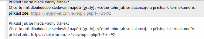

Příklad jak se hledá vadný článek:
Chce to mít dlouhodobé sledování napětí (grafy), včetně toho jak se balancuje a přístup k termokameře.
příklad zde: https://solarforum.cz/viewtopic.php?f=7&t=92
nějaký script přepisuje solarforum na mypower, tak si to budete muset napsat ručně, záškodník Filip?
