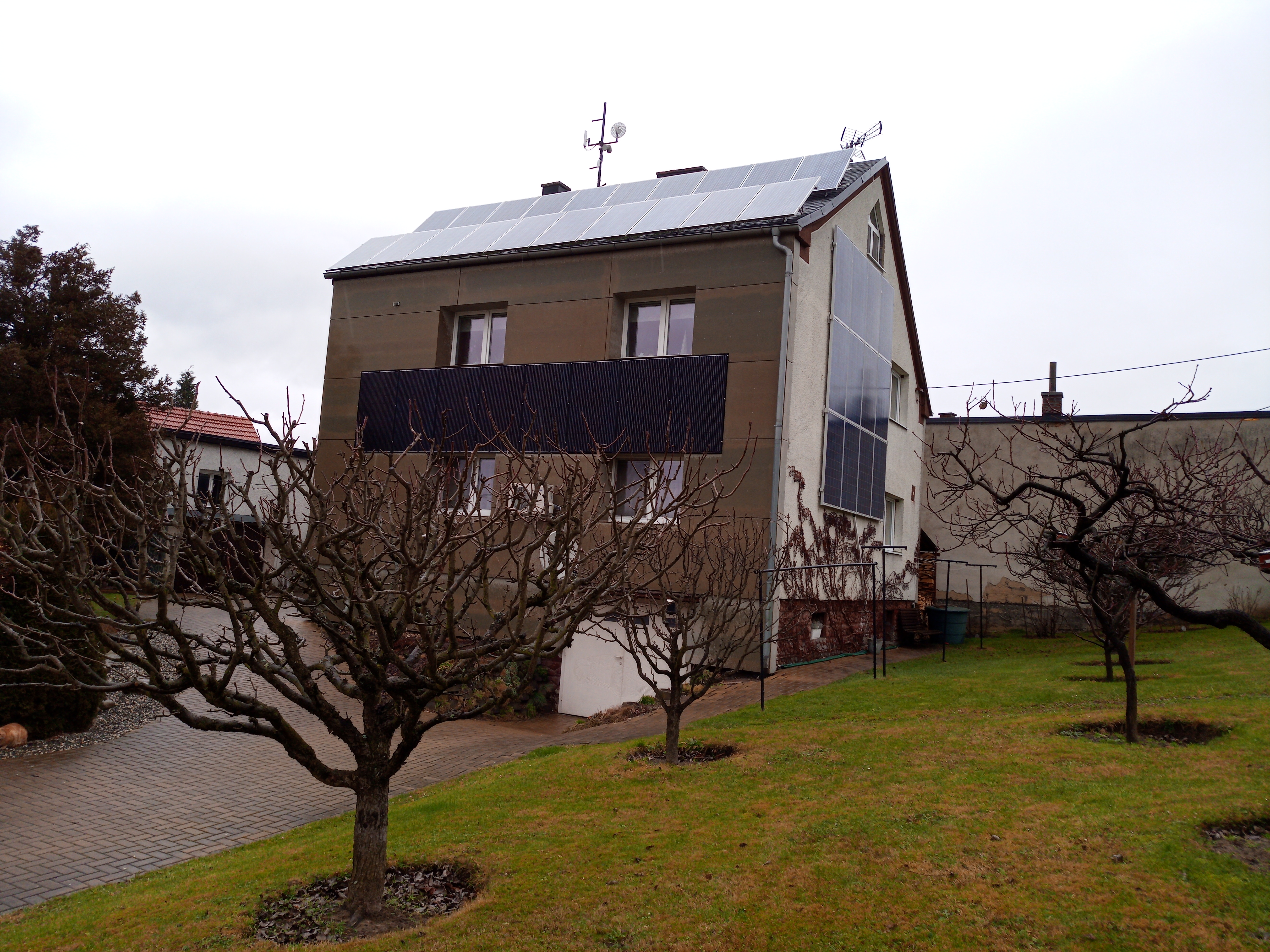

Ja? To vy ste ma tu zopsuli pri mojom prvom navrhu, ze strechu treba vyuzitDiablo1st píše:Keď už uvažuješ o toľkých paneloch
Trochu som pocital. 27 panelov je 12+15, takze 4.2 + 5.2 kWp. Na 2x VT80 v pohode, na 2x AxpertKing v1 je jeden string prepaleny, na 2x AxpertKing II je zas 3s malo kvoli napatiu (musel by som ist povedzme 5s, takze to chce 30 panelov. Zaroven by ale bola vacsia strata pri zatieneni jedneho stringu (-1.7 kWp vs -1.0 kWp). Axpertovi asi prepanelovanie nevadi, ale vzhladom na to, ze som cital ze jeho mptt + mraky = 0 vyroby, vlastne ani nicomu nepomoze.
Moze tie mraky u axperta prosim niekto potvrdit/vyvratit? Ma uz niekto skusenost s Axpert King II?
V a Z su problematicke. Na V stoji o poschodie vyssi barak, takze slnko chyti az v momente, ked uz na J bude vyroba. Z je momentalne volny, ale s otaznikom dokedy (volny pozemok, neviem co tam bude stat).Diablo1st píše:+ 9ks na V a 9ks na Z
