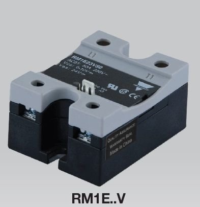

Mohl by prosím někdo poradit jak zprovoznit nebo jestli je možné rozjet tohle relé na spínání bojleru pomocí kybosova vytěžovače? Upravil sem vytěžovač tak aby výstup byl do 10V ale rele se nespina… Mohl by mi prosím někdo ujasnit jaký je potřeba výstup 0-10V aby relé šlapalo? Dioda na kyb. se rozsvítí, výstup je cca 8V ale relátko nereaguje. Díky

Ako si zistil že relátko nereaguje? Je to polovodičové relé, takže necvakne, skúšal si na neho pripojiť nejakú odporovú záťaž?Tomasito píše:Zdravím

Jasne, mel sem pripojenou spiralu bojleru 2,2 kw . A nerozsvítí se ani indikační dioda na rele.

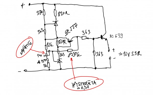

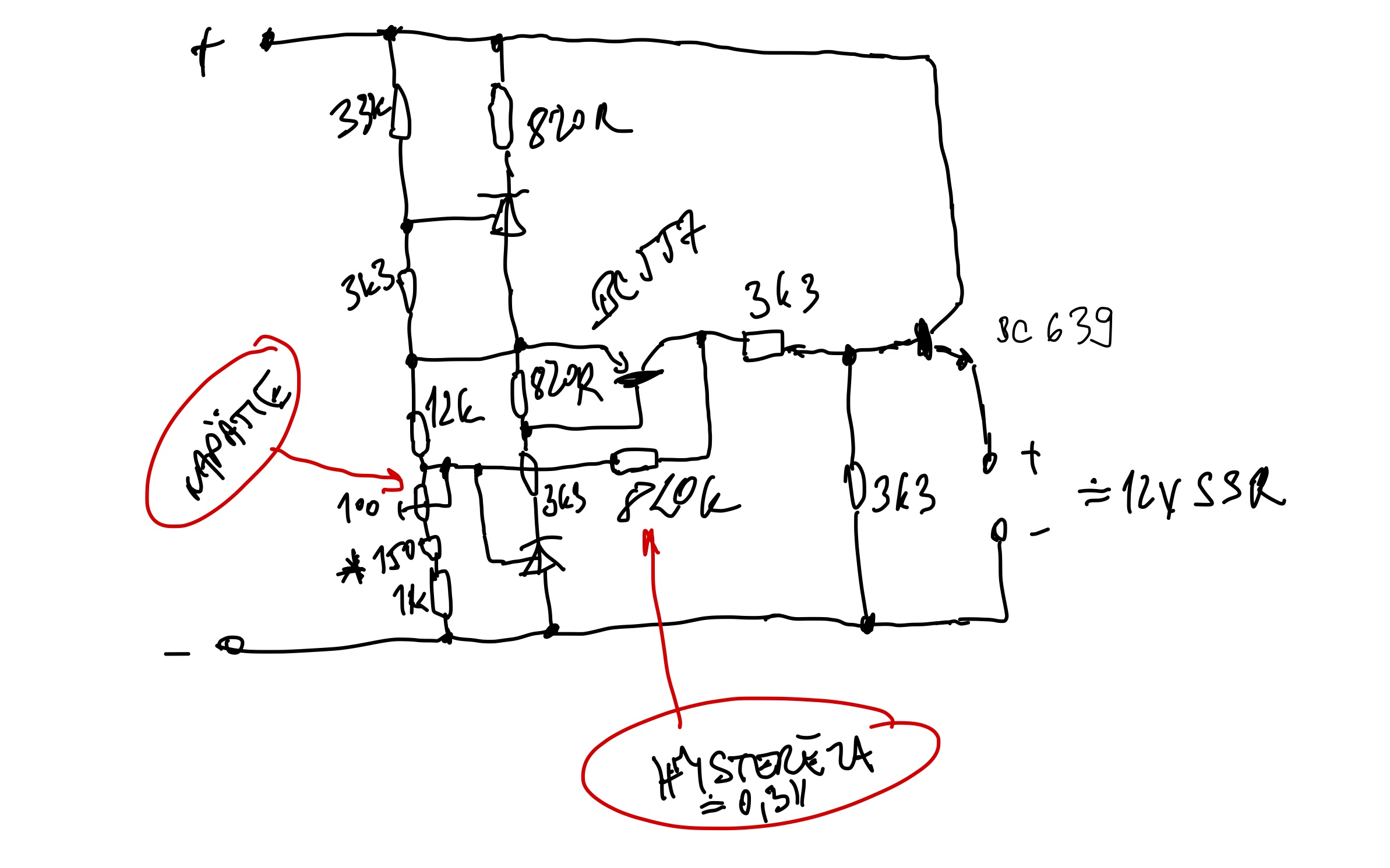

Trochu som ten vytazovac upravil, hystereza a ostrejsi nabeh napatia a u mna to funguje na jednotku.

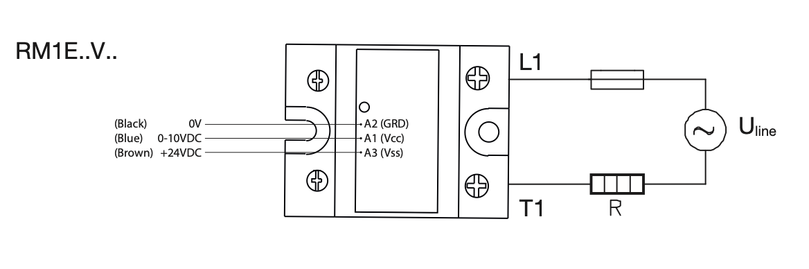

Pokial pouzivas presne to co je na obrazku RM1E23V50 tak bez zapojenia toho konektoru co je hore na rele (3pin) to nepojde. Ten konektor sluzi na regulaciu vykonu. Pozri datasheet.Tomasito píše:Zdravím

Pokial pouzivas presne to co je na obrazku RM1E23V50 tak bez zapojenia toho konektoru co je hore na rele (3pin) to nepojde. Ten konektor sluzi na regulaciu vykonu. Pozri datasheet.yolo80 píše:Tomasito píše:Zdravím
Konektor mam take, datasheet nastudován. Ale bohuzel mi to nefunguje. Je to rele řízeni prostým DC napětím 0-10V? Nebo je potřeba něco jako PWM?

No ked si pozries na schemu tak to potrebuje napajanie 24V a potom regulaciu 0-10V (vykon 0-100%). Nepotesim ta ale toto rele nie je vobec vhodne na tento vytazovac, resp. by to potrebovalo vela uprav.Tomasito píše:Zdravím

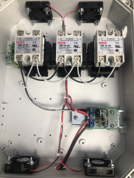

Pouzivam spinanie v nule. Na vystup som dal vykonnejsi tranzistor a pripojil aj ventilatory na chladenie. Tak ked zacne vytazovat automaticky idu aj chladiace ventilatory. Pouzivam 3f system tak mam 3xSSR a v akumulacnej nadobe 3x spiralu.Tomasito píše:yolo80 píše:Trochu som ten vytazovac upravil, hystereza a ostrejsi nabeh napatia a u mna to funguje na jednotku.

Prekvapuje ma, že to máš na masívnych chladičoch a ešte aj chladíš ventilátormi. Mám 2 SSR na Al pliešku asi 50 cm2 rovno na DIN lište v rozvádzači ( malý plastový ) a nič sa nehreje, prstom nepoznáš ...

Nedošlo mi že bude potřeba i to napajeni 24V. No nic odložím do šupliku na později na další pokusy. Díky díkyyolo80 píše:No ked si pozries na schemu tak to potrebuje napajanie 24V a potom regulaciu 0-10V (vykon 0-100%). Nepotesim ta ale toto rele nie je vobec vhodne na tento vytazovac, resp. by to potrebovalo vela uprav.Tomasito píše:Zdravím

Krásná práce. Děkuji za infoyolo80 píše:Pouzivam spinanie v nule. Na vystup som dal vykonnejsi tranzistor a pripojil aj ventilatory na chladenie. Tak ked zacne vytazovat automaticky idu aj chladiace ventilatory. Pouzivam 3f system tak mam 3xSSR a v akumulacnej nadobe 3x spiralu.Tomasito píše:yolo80 píše:Trochu som ten vytazovac upravil, hystereza a ostrejsi nabeh napatia a u mna to funguje na jednotku.

No pravda je ze najteplejsi na termokamere je ten vykonovy tranzistorvlkazajac píše:Prekvapuje ma, že to máš na masívnych chladičoch a ešte aj chladíš ventilátormi. Mám 2 SSR na Al pliešku asi 50 cm2 rovno na DIN lište v rozvádzači ( malý plastový ) a nič sa nehreje, prstom nepoznáš ...
