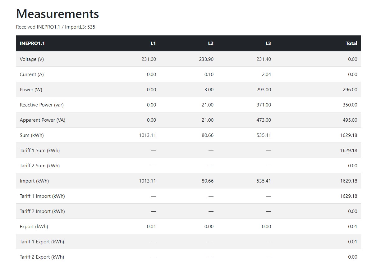

@Diablo1st - myslim, ze tvoje tvrdenie je nepravdive a ponukam dokaz. Studer, pripojeny ako ostrovo/hybrid, za posledne 2 roky (elmer s MIDciachom a SK/CZ ciachom. Ak chces meraci bod ti rad spristupnim
. To co tu zaznelo od mateja platilo v roku 2014, ale odvtedy vyslo uz neviem kolko upgrade fw a viac menej to bola vzdy regulacna chyba/odchylka.
Problem s pretokom pri studeri je minimalny (povedzme nulovy podla vystupu dole) a nastava len za urcitych situacii, ktore pri spravnom nastaveni a zapojeni nenastavaju.
Dolezity je riadok export.
Tvrdim to preto, ze 2015-2018 som mal od ZSdis 4kvadratovy elektormer, lebo ti trolovia tvrdili ze "mozem mat pretoky" do siete. Ked nic nenamerali, geret si zo stiahnutymi usami odniesli
Ak chces mat 100% istotu, tak ostrov galvanicky oddeleny

DObra otazka, ale bez jednoznacnej odpovede.
Hybrid s pricucom ti umozni posilnit fazu a pomoct si z distribucie v pripadoch, ked odber domu > ako maximum vykonu menica, ktore vie osefovat z baterky a MPPT. Toto bude mat napriklad velky vyznam vtedy, ked sa zacne platit sa rezervovanu amperaz na vstupnom istici (napr. VSdis to uz ma), casom k tomu prejdu vsetci.
Toto v ostrove riesis dvoma sposobmi: bud sa pri pretazeni prepnes na distribuciu a tieto peaky pokryvas odtial, alebo mas menice v kaskade a pri pretazeni fazy startujes dalsie posilnovacie kapacity.
graf co tu dal dusanmsk to pekne ukazuje (aj ked tyzdnove meranie je viac menej o nicom), ze peak ma 8kw, co by dve XTM4000 zvladli lavou zadnou. Zvysok spotreby sa mu kotula pod vykonom jedneho XTM4000 bez pricucu, takze aj island rezim by nebol zly.
