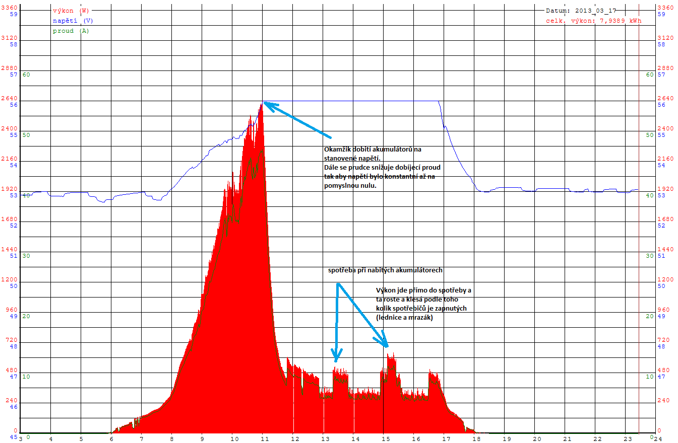

Zkusím to vysvětlit na grafu dnešní výroby, kdy jsem bohužel dobil akumulátory už v 11 hodin a zbytek byla jen výroba pro spotřebu. Bože, proč zahazuji tvoje dary a nevyužívám přebytky. Polepším se!!
18x 550Wp, 16xLiFePO 780Ah (stáří 0, 1, 2, 10 let), STUDER: 3x MPPT VT65; 3x Xtender 4000-48. PLC TECO2091
