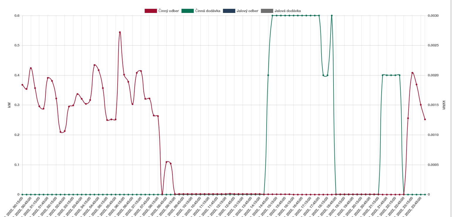

Podle grafu z DS z porálu energetických dat k tomu včera došlo 2x, max 30W, přikládám ho do příspěvku. V tom prvním čase od 15-18h šla na tento měnič jen pračka, a ve večerních hodinách sušička. Na tento měnič ( pozn. co je z 3. fáze ) mám jen spotřebiče typu pračka, sušička, myčka, sporák. Nic víc. Ve večerním čase už FV nedodávaly energii, měnič jel jen z baterie - a dodal do sítě přetok!!!
V sumáru včera došlo k dodávce celkem 140Wh.

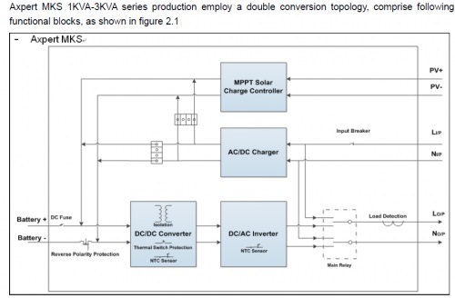

Našel jsem servisní manuál, je tam bohužel jen blokový diagram.
edit: přikládám nové schéma, původní bylo k jinému měniči
Offgrid 11kW, Lifepo4
- proasnet
- Příspěvky: 432
- Reputace:44
- Lokalita: Rajecké Teplice
- Výkon panelů [Wp]: 5000
Re: ostrovní systém s napojením do distribuční sítě
Blokové schéma
- axp_sch_jpg.jpg (39.88 KiB) Zobrazeno 983 x
