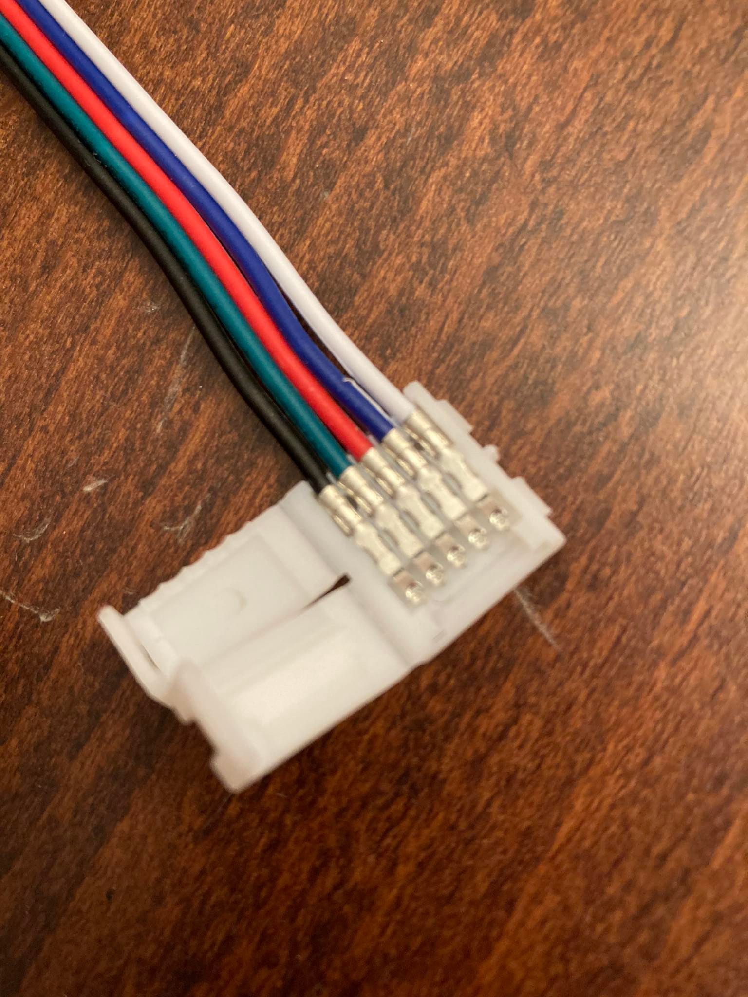

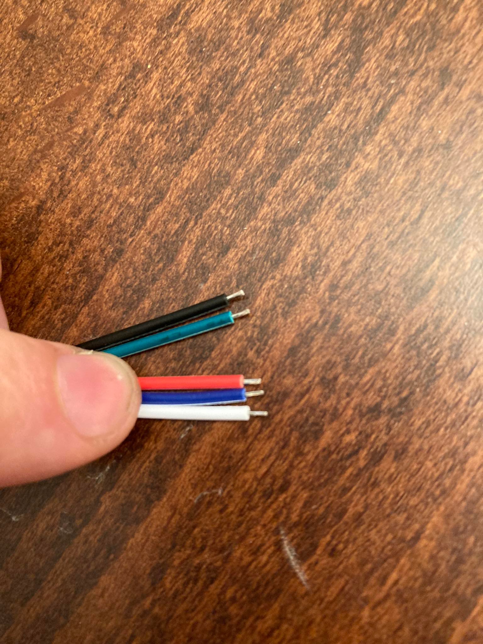

1) Mám kabel pro RGBW pásek jak ho spojím s tou přípojkou? Budu potřebovat dutinky a krimpovací kleště nebo se obejdu bez toho? viz příloha obrázky "kabel"

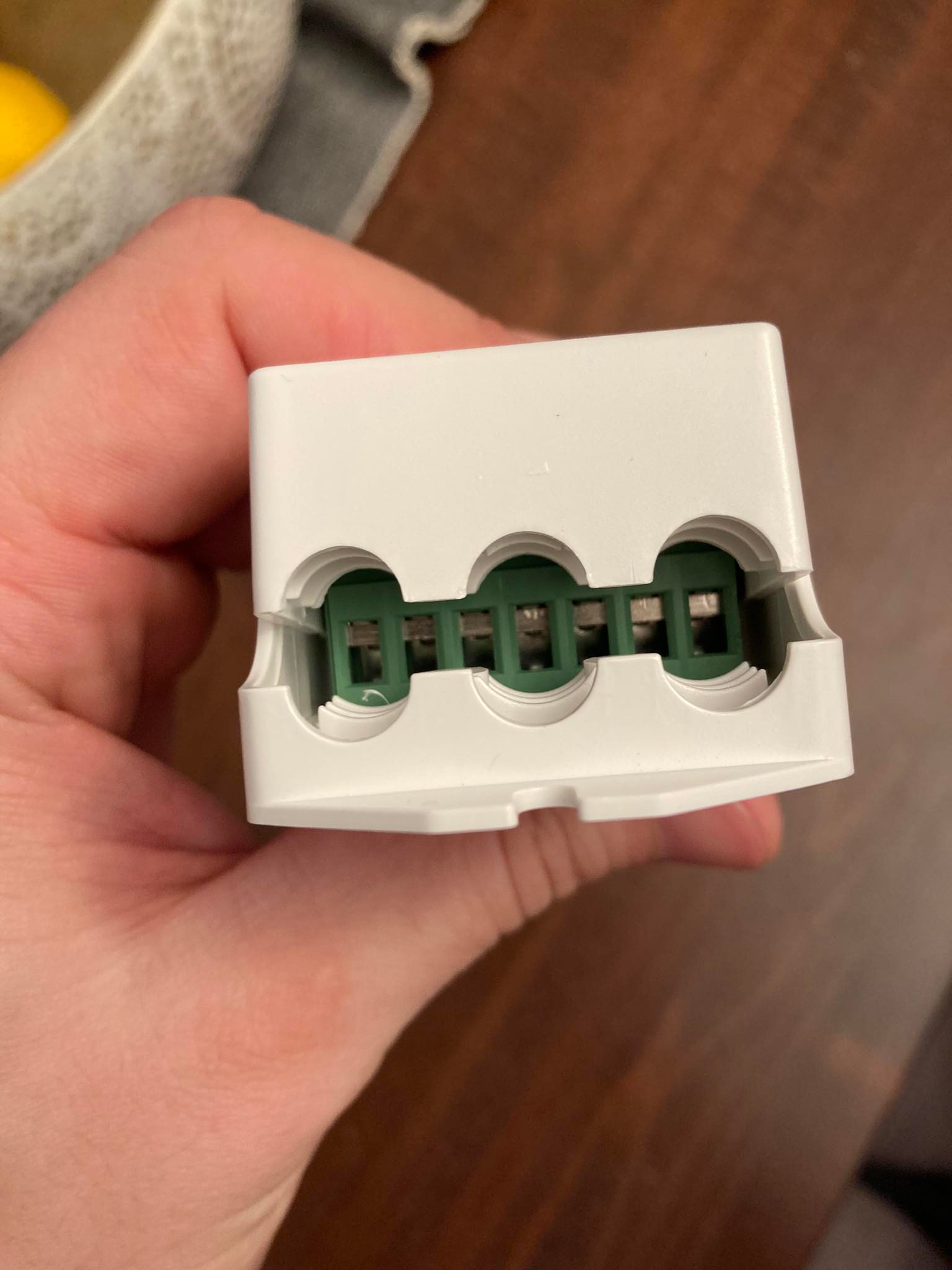

2) Stejná otázka co se týče připojení kabelů zdroje a kabelů RGBW do stmívače. Půjdou ty kabely připojit tak jak jsou nebo je budu muset upravovat

dutinky ani klieste nepotrebujes.

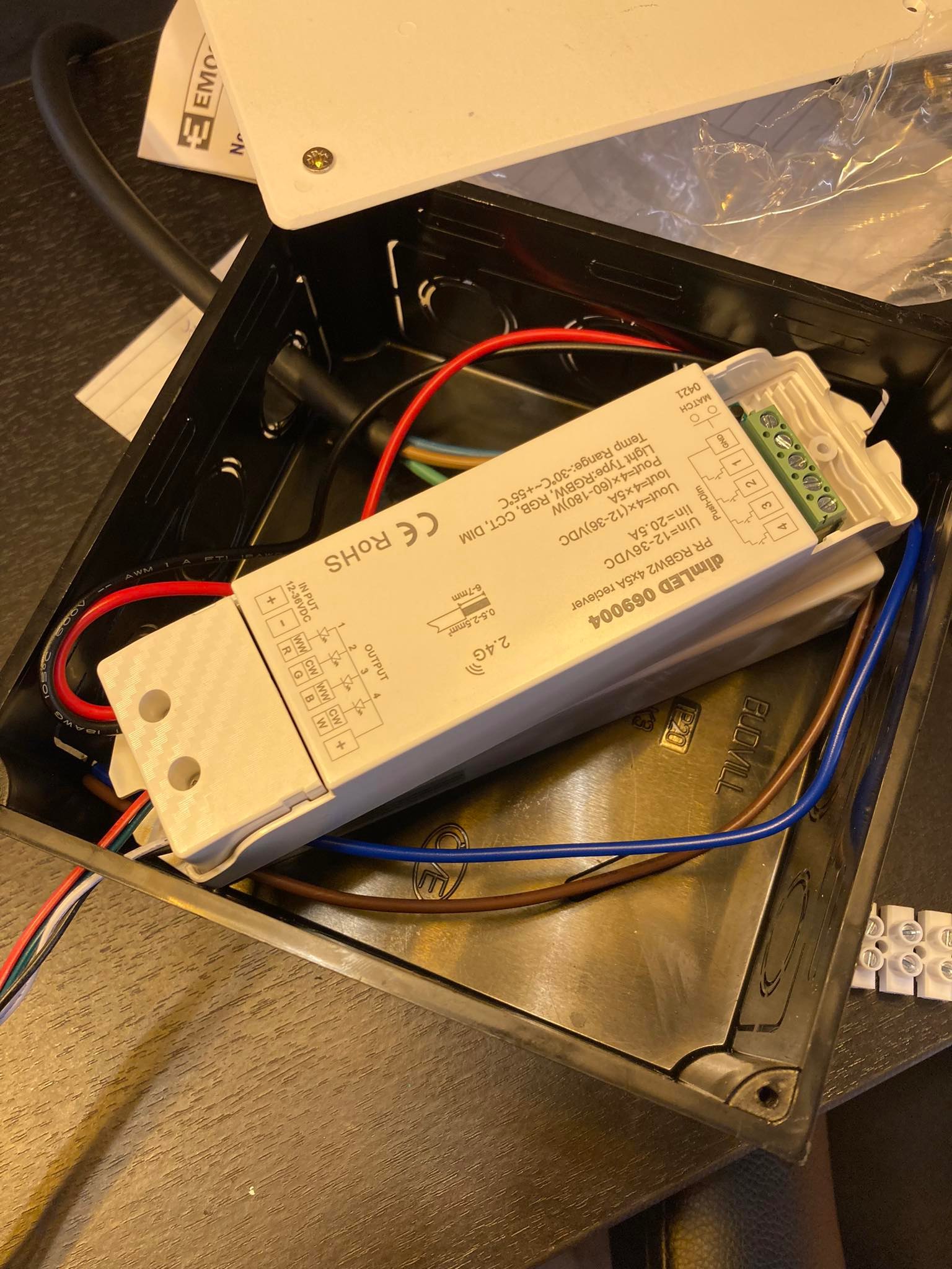

stmievac by sa mal dat otvorit aby si sa dostal ku skrutkovacej svorkovnici ktoru vidno na 3 obrazku.
ten kablik tam potom do svorkovnice zasunies a zaskrutkujes. rovnako aj vstup zo zdroja + -. zdroj by sa asi nemal zapajat do zasuvky ale na vedenie, kabel ktory je dovedeny ku svetlu. ale asi aj ked to das na vydlicu do zasuvky by to malo fungovat.
pasik do toho konektoru len vlozis kontaktami a zaklapnes a tym sa spoja tie kontakty v konektore.
nic zlozite...

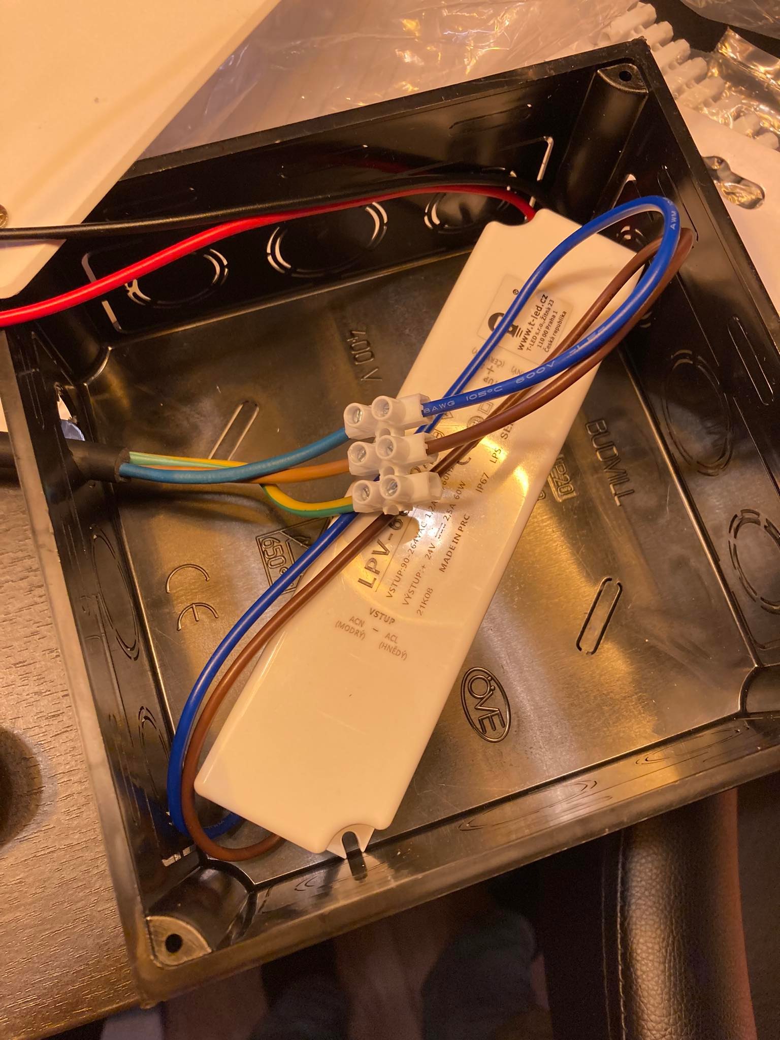

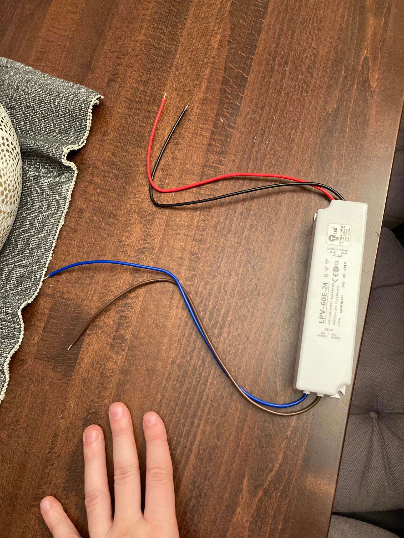

ten napájecí zdroj je určenej pro montáž nejlépe do instalační krabice. Na tyhle drátky když někdo dá přímo vidličku do zásuvky, tak si koleduje o průšvih, mělo by to být ve dvojité izolaci. Na 12V už stačí izolace nutná jen pro funkčnost. Tj zdoj zavřít do nějaké instalační krabice, tu podložit cetrisem neb o přidělat na nehořlavou stěnu, a z té krabice natáhnout normální flexošňůru k zásuvce.

Tohle je 24V, hele mám se na to vykašlat a zavolat elektrikáře nebo takhle OKkodl69 píše:ten napájecí zdroj je určenej pro montáž nejlépe do instalační krabice. Na tyhle drátky když někdo dá přímo vidličku do zásuvky, tak si koleduje o průšvih, mělo by to být ve dvojité izolaci. Na 12V už stačí izolace nutná jen pro funkčnost. Tj zdoj zavřít do nějaké instalační krabice, tu podložit cetrisem neb o přidělat na nehořlavou stěnu, a z té krabice natáhnout normální flexošňůru k zásuvce.

Asi takhle, kam to chceš dát? Pokud se k tomu nebude normálně možné dostat, třeba nahoře nad skříní kde by jsi ho uchytil aby jsi to nemohl strhnout, tak bych to tak neřešil, normálně přívod a pro klid duše nasadit na tu svorkovničku k tomu zdroji bužírku.
Daleko důležitější je ten pohyblivý přívod pevně přichytit aby jsi to nevytrhnul.
Když to dáš do plastové krabice nebude se to hřát, a na obrázku taky nemáš vyřešené vytrhnutí přívodního kabelu

Tak nějak. Kdyby to takhle nabastlili aspoň všichni kuchyňáři. Zajisti přívod před vytržením a řekni si, žes pro to udělal maximum...
