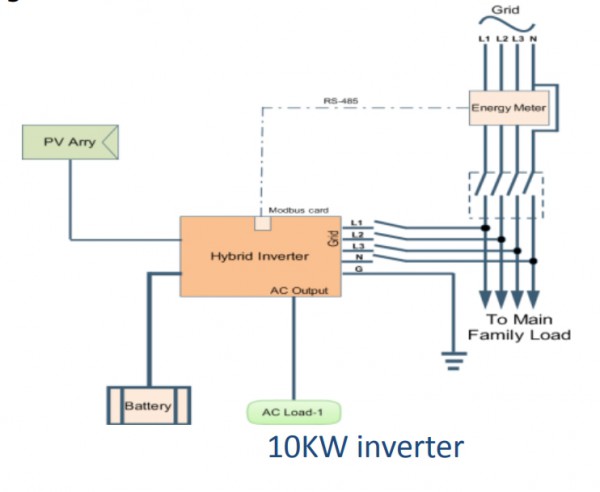

Popis vlastností střídače na eshopu je : Hybridní měnič až 9kW na každé fázi. Prosím o vysvětlení. Firma tvrdila že to tak bude a nyní se kroutí.
Jak tomu mám rozumět umí Hybridní měnič Infinisolar 10kW 3f dávat do fáze 9kw? V jakém zapojení nebo nastavení?
Já mám 3,3kw na fázi a víc dodává pouze ze sítě.
Mám zapojení se Smart metrem.
Díky za vysvětlení

Je to tak jak píše youda, píší až 9Kw na každé fázi, ale bude to jen 3,3Kw z měniče, takže zbytek bude tahat z DS.
