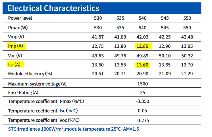

GoodWe ET může mít na vstupu panely o maximálním proudu 12,5A a proudu nakrátko 15,2A.
Panely budou spojeny seriově, takže řeším jen proud, napětí je dáno součtem všech panelů v jednom stringu.
Panel má tyto parametry maximální proud 12,85A, proud nakrátko 13,6A. do přílohy jsem uložil parametry panelu
Chápu to správně, že tento panel není kompatibilní s tímto měničem?, protože maximální proud z panelu je vyšší než maximální proud střídače na vstupu, který je GoodWe na vstupu akceptovat. nebo ?
Popřípadě, proč kompatibilní panel s měnič.
děkuji za odpověď.

Dat se to tam muze, nebot to bude jisteno na proudovou hodnotu menice. K nominalnim hodnotam je treba pocitat s koeficienty. U proudu to je zanedbatelne. Menic ma 8 nejakou rezervu. Takze technicky ano, je to mozne pouzit. Otazka je, zda je to dobre reseni i vzhledem k MPPT ktery ma nejaky rozsah.

Dobře, chápu. tato kombinace by mohla fungovat, ale je lepší použít panel s nižsím výstupním proudem (nominální a zkratový) (dle měniče) a nebo použít jiný měnič, který může mít na vstupu vyšší proud (jak nominální, tak zkratový)Mojm10 píše:Dat se to tam muze, nebot to bude jisteno na proudovou hodnotu menice. K nominalnim hodnotam je treba pocitat s koeficienty. U proudu to je zanedbatelne. Menic ma 8 nejakou rezervu. Takze technicky ano, je to mozne pouzit. Otazka je, zda je to dobre reseni i vzhledem k MPPT ktery ma nejaky rozsah.
