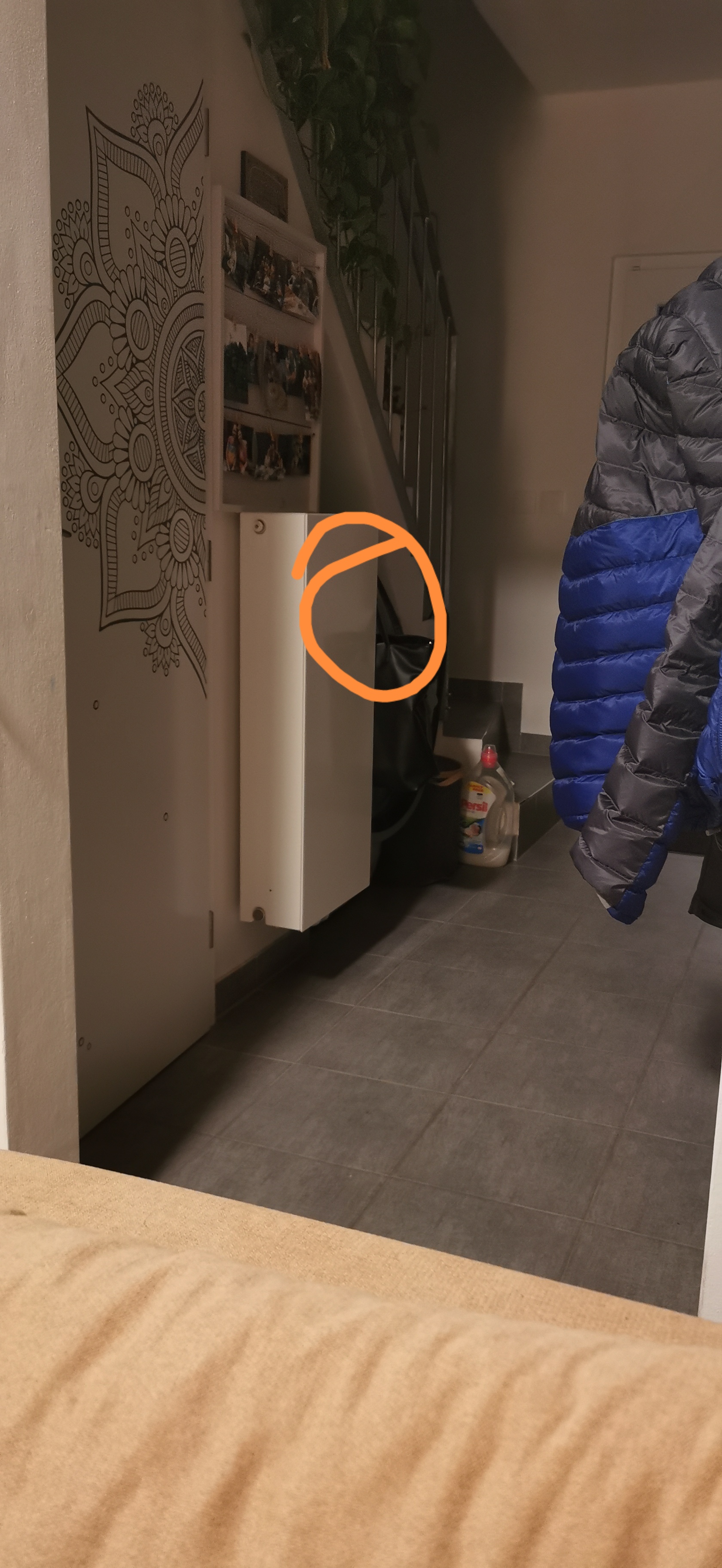

Re: Solax X3 hybrid G4 vs trojitý Victron multiplus II 5000
Victron mp2 3000VA jsem měl 3m volného prostoru od gauče, aktuálně mám MP2 5000VA 3m volneho prostoru od gauče a po výměně ventilátoru za slušný o něm nevím. Popsáno v mém vlákně za co vyměnit. Je to bez ztráty záruky. Ventilátor má ještě větší průtok vzduchu než origo. Problém je rezonance plechu a uchycení. Nikdo doma neřekne ani popel, že něco hučí a osobně jsem celkem hodně náročný na hluk a s ventilátorama co mám na AC rozvod vzduchu, se to nedá srovnávat a to jsem je již měnil za silent verze a ty mě štvou furt.
Za mě by vyhrál Victron, protože si do toho můžu sahat, pokud nechceš a budeš to používat jako blackbox, tak je to jedno. Bez modbus tcp bych systém již nechtěl. Snadno se mi na to roubuje automatizace domu a to mi s Victronem chodí božsky.
