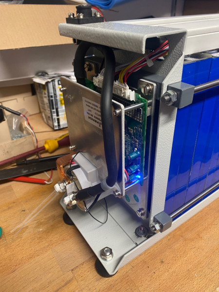

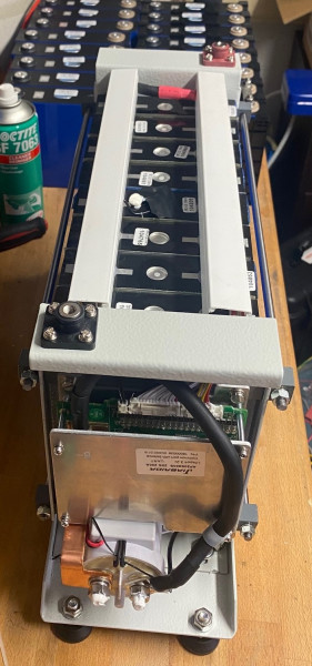

Baterku je třeba vymazlit, třeba takhle 8S100Ah/200A

kam se chodí na ty svorky myslíš na tý baterce? dovezl jsem to z číny, ale protože je to těžký (komplet z CU) tak je to drahý jak prase. Dovezl jsem to na svou výrobu aby to bylo "hezký"
ano balancery jsou na už starší články a dokáží trošku hasit. Spouští se při rozdílu 0,1V a vypnou se při 30mV diference. Což stačí ke srovnání rozjetých článků aniž by jsi musel rozhazovat pack. o zbytek se musí postarat BMS
