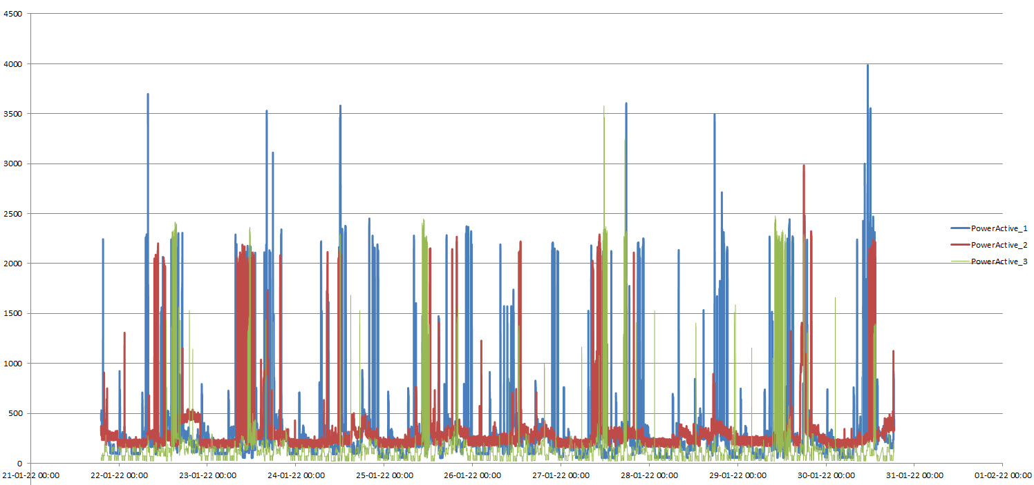

udělal jsem si graf, kam jsem dal sumu záteže (A) všech třech fazi, tak pak v souběhu některých okamžicich by přes zapojeni na 1f , tím hlavním přívodním vodičem od fotovoltaiky (dvou meniču zapojených paralelně) teklo až 35 A. To bych musel dat zase silnější kabel. navic když se to přepne na bypas, tak me cez na jedne fazi da max 25A viz moju hlavni jistič a ne tech 35A, z toho me vychazi, ze při mojí zatěži nemám šanci to pokrýt 1f fotovoltaikou. Je moje uváha správna ?rva píše:Změnil bych to na 1f, kde měniče budou paralelně. Vždyť to zapojení do stávající instalace je stejné jako 3f a už 2 paralelně obvykle zvládnou víc, než 3 každý na své fázi.

Tak vedle vysekáš díru na druhý rozváděč, ve kterém budeš řešit přepínání. Plus posuneš přívod z DS a dáš tam ty kabely do stodoly. Stejně to budeš muset rozsekat, tak co. A v nejhorším to řeší nástěnný rozváděč.
