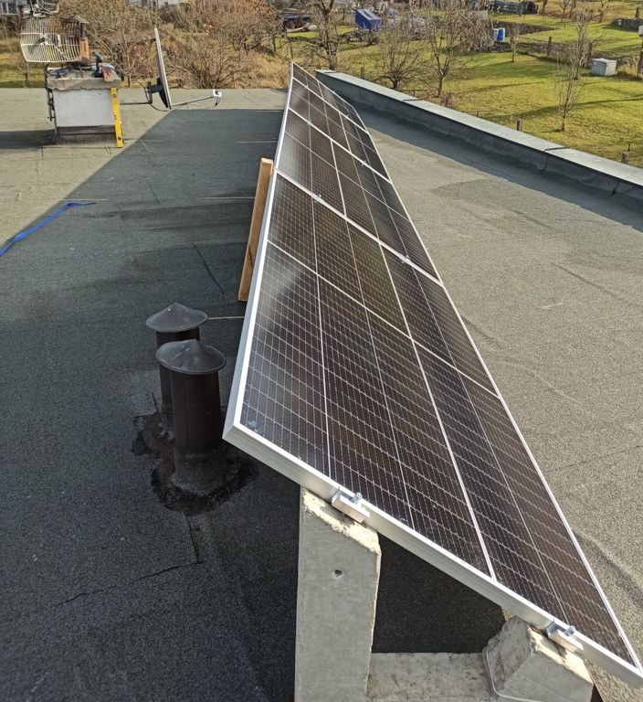

Možná se někomu bude hodit - přidávám základní informace k FV. Po předložení parametrů smlouvy na dotace jsem se rozhodl pro vlastní nezávislý přístup ... bez dotace.
Doba realizace od koupení první součástky se řídila jen tuhnutím betonu tj. Cca měsíc.
Do provozu 10.12 - za měsíc --> 79,4 kWh.

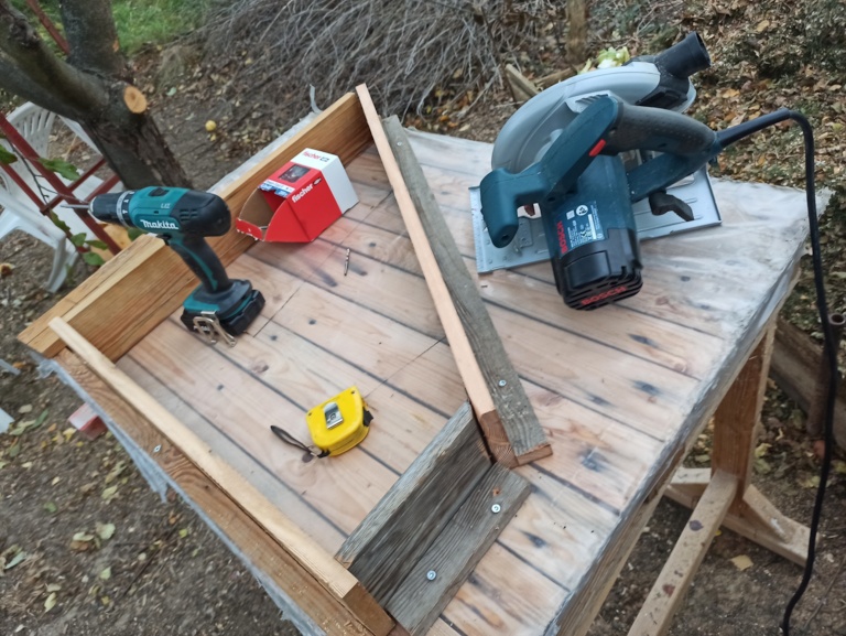

Hliníková konstrukce by vycházela cca 30 000Kč + konstrukcí bych následně musel kotvit nebo zatížit proti povětrnostním vlivům ..... Viz. Příloha.
Rozhodl jsem se tedy pro betonové patky, které splní obě role zároveň a ve výsledku stojí "5,50 Kč" Ve dvou formách jsem každý den během hodiny a půl zabetonoval dvě patky, včetně umytí koleček a nářadí. Do patek přišla nerezová závitová tyč pro středový ALU k FV panelům. Plus zavětrování nerez lanem. Cena zanedbatelná - jen ten čas a hlavně prostor na vyzrání - vzhledem k listopadu.
--> Panely použity 500Wp, IF-TECH
--> Měnič a kabeláž FVE-MP
--> Jističe pojistky TME.
--> Baterie použity Pylontech US3000C.
Veškerou přípravu i montáž zvládnete v jedné osobě. Pouze u plošiny potřebujete helfnout, protože jsou to "plachty". Je to vlastně lego skládačka, žádná vyšši dívčí! Dokonalé vytížení a diverzifikace FV energie to bude jiná liga.
To se ukáže až za rok, spíš až začne pořádně svítit. Slunci zdar.
Děkuji za inpiraci v tomto fóru!

- Příspěvky: 8280
- Reputace: 1044
Re: FVE - Zlin 21/22
Pěkná práce. Možná bych do betonu zalil "matice prodlužovací" s navařeným roxorem, aby bylo jednodušší přitahování omega profilů, klasicky imbusy, tys musel jistě dávat nějaký větší podložky a matice až nad omegy, je tak? Mezi beton a rám panelu bych taky raděj dal něco podmínečně pružnýho, jako je guma, PVC a pod... Kolik váží jeden ten podstavec?
P.S: proč máš spodní konec tak těsně nad střechou?

FRSO
- Příspěvky: 2472
- Reputace: 163
Je to sice pěkně jednoduše udělané, ale vidím problém, že nejsou ty betonové držáky řádně fixované mezi sebou. Jak se to celé pohne do boku, tak to začne celé padat do boku a panely se poškodí, protože ty rámy jsou z tenkých profilů !! Měl bych strach to tak nechat.

- Reputace: 528
Nebál by som sa, že to padne nabok. Montáž je skoro geniálne jednoduchá, nie dokonalá.... Oni tie panely možno vydržia 10 rokov a v nejakom čase sa nahradia panelmi s 35 % účinnosťou
Že mali byť vyššie, niet pochýb. Tiež by som ich dával v zadnom rade viac nabok od komína, ak to šlo.... i keď je to half-cut.
Škoda, že nevidíme zavetrovanie nerez lankom - to bude tá sľučka okolo spodnej nohy ?
Mimochodom - pod panelmi je sucho, mohla byť súvislá oceľová prepojka po celej dĺžke, aj bez povrchovej ochrany. Hovorím o pospájaní roxorov trčiacich z betónu, asi...
JackD
- Příspěvky: 19
- Registrován: čtv říj 14, 2021 2:58 pm
- Reputace: 11
Mezera mezi panelem a střechou 10 cm, foto trochu zkresluje. Můžu posunout i výš, ale zatím se veškeré sněhové sražky neudržely. Před instalací jsem panely "zaleštil BezStěrač směsí". Betonová patka 45 Kg/ks - panel 28 kg/ks, panely přitaženy na Fatrafol, mezi ipou - patky opět Fatrafol. Prosinec poryvy 16-22 m/s a kontrukce se ani nehla. Druhou řadu jsem dodnes nezavětroval.

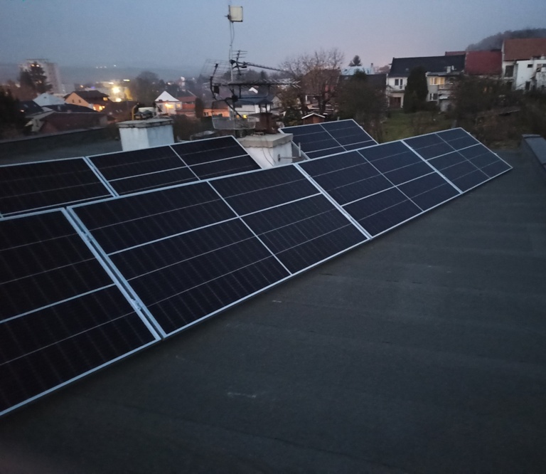

Pěkný den, jen pro informaci pro srovnání lokality Zlín
Po 10 měsících od instalace (pomalu na den přesně 9.10) solární produkce:
- 5MWh z pole 5kWp s tím jsem počítal teoreticky za rok
- Import z DS 870 kWh
- Březen-srpen plně ohřev TUV solarem a ne plynem
- "Na střeše" za tu dobu zůstalo 200-300 kWh (odhad dopočtu letních špiček)
Při kalkulaci krásných cen el. co za tu dobu neviďitelná černá ruka kapitalismu vytvořila je návratnost 4 max 5 let. Nepočítám vlastní práci s montáží a zapojením. Tento čas byl poloviční s časem čtení a utváření si představy z textů zde na fóru. - Děkuji !
To znamená, že již nejde jen o pseudozelenou snahu, ale o slušnou návratnost investice s velkou dávkou spokojenosti z vlastní "nezávislosti".
