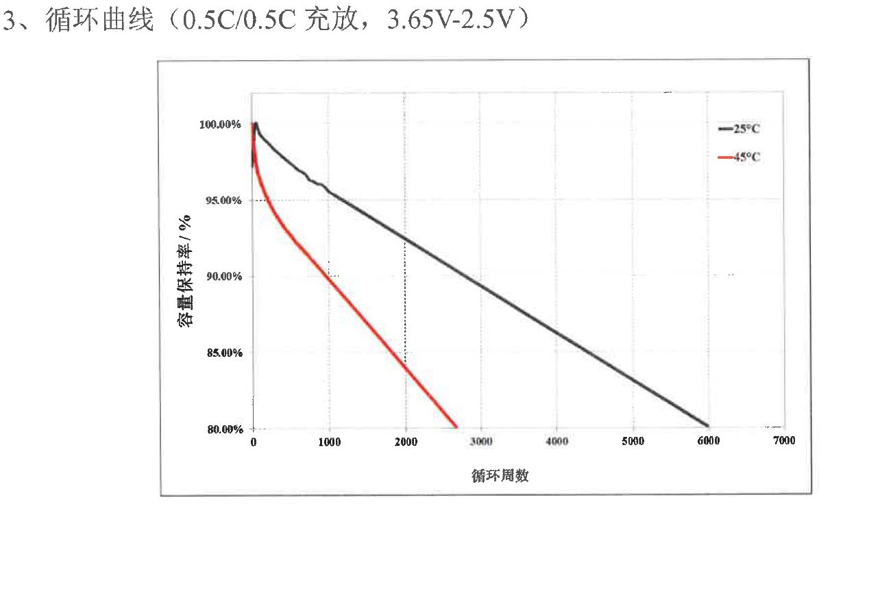

ano správná úvaha, ještě bych dodal že na životnost má podstatný vliv provozní teplota. Tenhle graf ukazuje že článek EVE280K má při 45st menší jak poloviční životnost. Takže například umístit baterky pod nevětranou střechu není dobrý nápad
