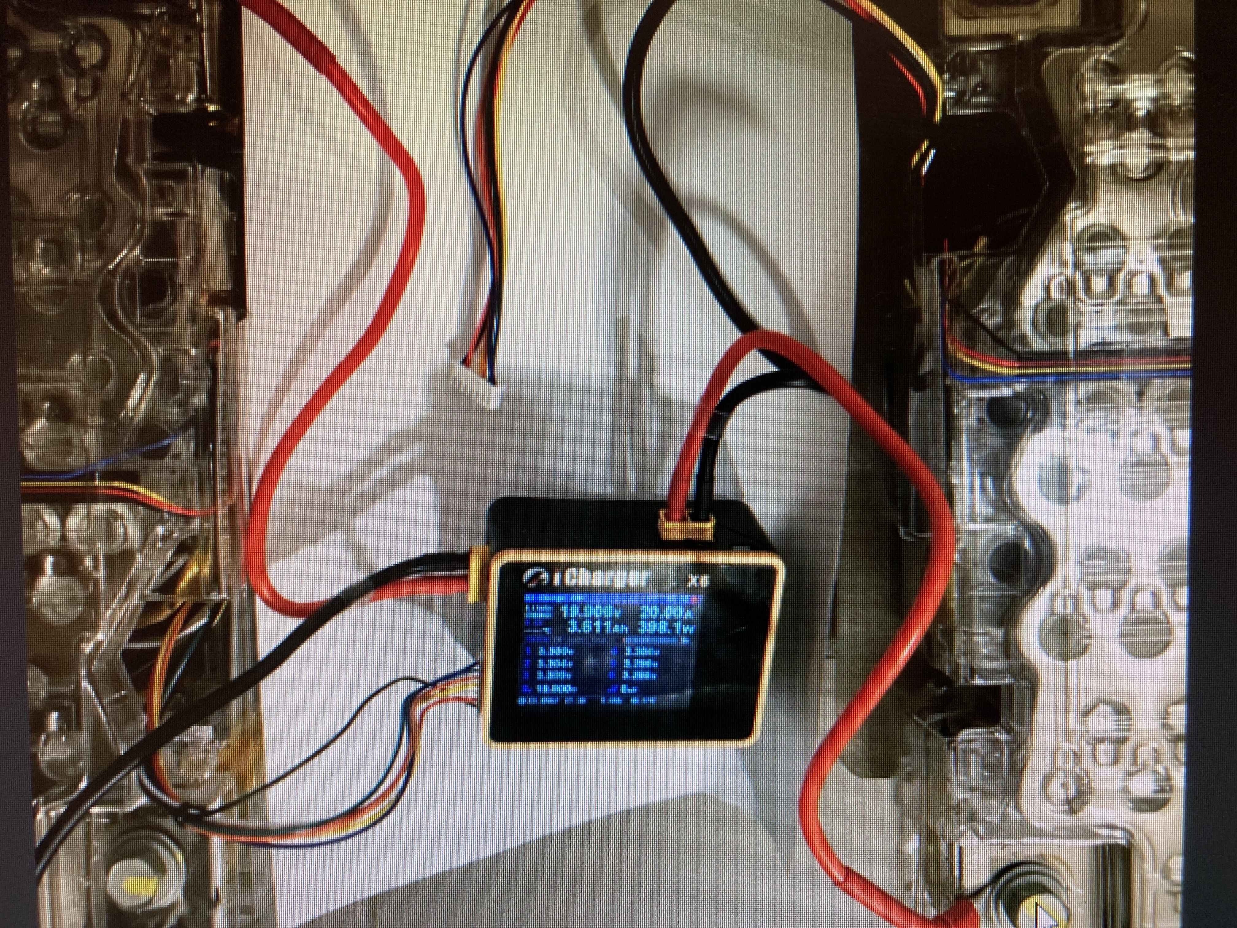

Ahoj, prosím ťa čím si testoval kapacitu týchto blokov/modulov?
Tiež sa mi dostala pod ruku jedna bateria z Tesly S/X.. štítky tam neboli... ale podla vyrazených čísiel by sa malo jednať o 100kW verziu...
Taktiež som sa nevedel dopatrať nikde k nejakemu dátumu výroby...
Len viem že moduly maju všetky okolo 23.2V na výstupnych svorkach...
Ďakujem za odpoveď.

Neviem ako to kto testuje, ja som celé moduly testoval cez iCharger x 6.
Najskôr som modul vybil na 18 V do druhej batérie, potom som nabíjal na 24 V z batérie do batérie.
Nie je to laboratórny výsledok, ale myslím si, že to na odhad stačí.
