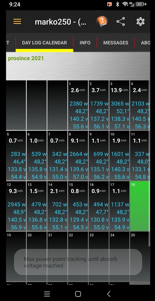

Tak prosinec je zatím pěkný SHIT,taky u Vás tak svítí slunce
.Odhaduji potřebu 26kWp panelů s mou baterkou(42kWh) ,abych vyšel ze svého tento půlměsíc.Výroba z JZ střechy 4.6kWp:

Já jsem se díval před cca 2 dny a měl jsem za prosinec vyrobeno a spotřebováno něco okolo 100kWh ze 10600Wp.Na střední Moravě dobrý.Třeba posledních 48hodin jsem OFFgrid.
Máš součet za celý prosinec???

Tak o tomto se mi může zdát, já za prosinec mám vyrobeno světě div se 9kWh z 3.6kWp, to v létě vyrobí za půlden. Je fakt, že panely jsou v malém sklonu a kus má stín, takže jen difúze a navíc přes týden sníh na panelech, takže vyroba 0. Alespoň že to utáhne svojí režiji a udržuje aku nabitou, ale nadšení z léta je pryč, už se nemůžu dočkat března.

Franta2776 píše:Já jsem se díval před cca 2 dny a měl jsem za prosinec vyrobeno a spotřebováno něco okolo 100kWh ze 10600Wp.Na střední Moravě dobrý.Třeba posledních 48hodin jsem OFFgrid.
Skoro to samé,za měničem přibylo do domu zatím od listopadu 95kWh.Na difuzi je určo lepší ležatý sklon,ale zase sníh a špína se musí řešit ,aby vůbec předběhly ty na fasádě.Ale když zasvítí tak vede fasáda teď.
