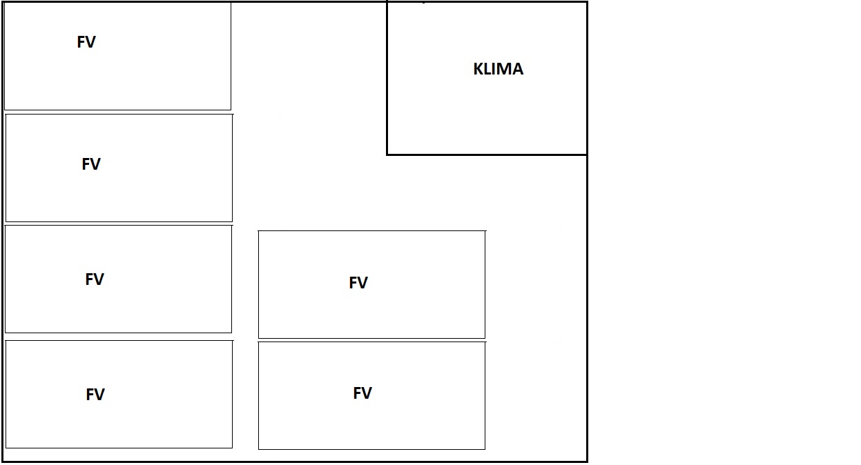

Pro lepší představu jsem udělal nákres zastřešení terasy a osazení 6 panely a 8 panely. Prosím nekoukejte na kvalitu a meritko, kreslit neumim, ale pro predstavu to staci.
6 panelu - největší výhoda bude jednoduchá montáž
8 panelu - slozitejsi montáž, jeden panel kousek přesahuje (to neni dobrý, já vím)
Má cenu se hnát za největším počtem panelů v rámci malého sklonu, která dá nejvíce v létě ?
Prosím berte to jako takovou analýzu, osobně se kloním k variantě 6 panelů, ale jsem povoláním analytik, tak jsem tím trochu postižený a zvažuju všechny možné varianty.

Naprostý súhlas. Dnes mi 5kWp 55st sklon JJZ dalo okolo 13:00 krátkodobo 5200W po odkrytí mraku, kým sa nezahriali a nekleslo to na 4800W. V lete to nikdy nedosiahlo ani nominálny výkon ale vtedy to ani nepotrebujem. Len vďaka takému sklonu (a výnimočného počasiu tento mesiac) som od silvestra stále v ostrove. Tá robota s konštrukciami stála za to, aj keď je to kandidát na cenu "Najväčšie sprznenie strechy 2020"Dagus píše:Osobně bych šel 6 na dům 6 na zastřešení, nebo ještě líp 6 na dům, 8 na zastřešení. V zimě je sklon k nezaplacení a v létě stejně nebudeš vědět co s proudem.
