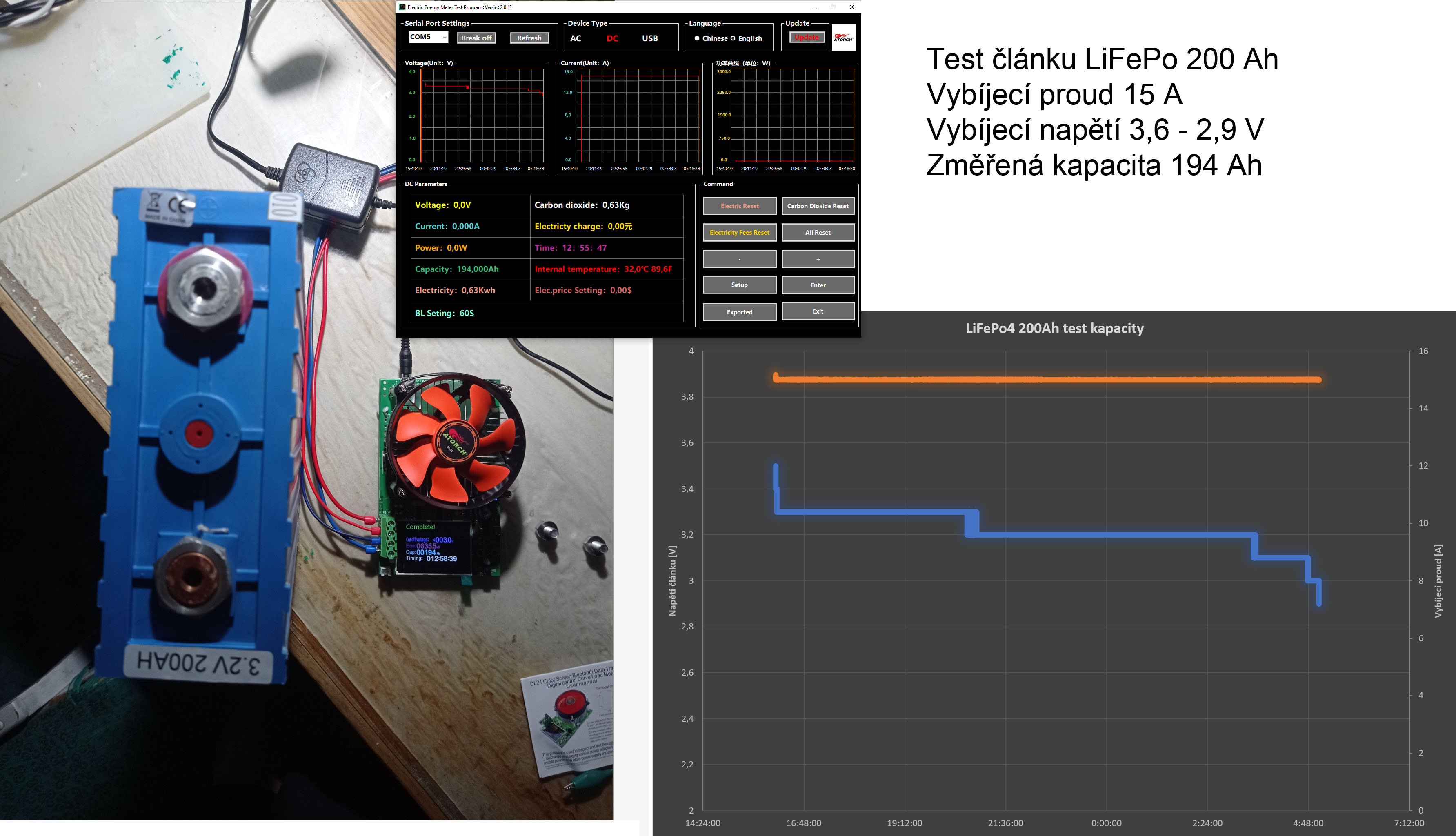

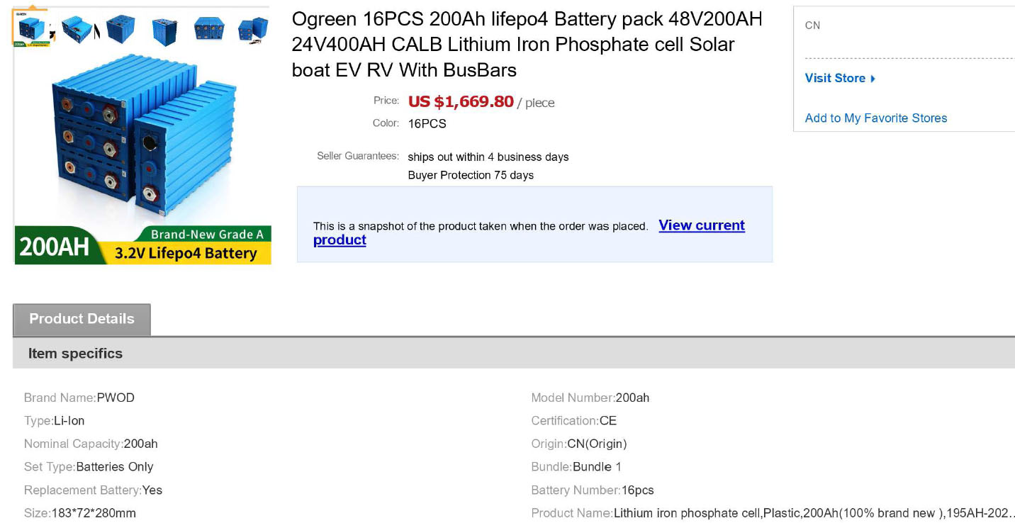

Tak články 200 Ah dorazily 30.12.2021. Vše vypadá normálně, u jednoho jsem udělal kapacitní zkoušku vybavením, které mám k dispozici - tedy vybíjecím proudem 15 A a ukázala kapacitu 194 Ah (3.6 - 2.9 V). Další měřit nebudu.rva píše:Teď se nechávám překvapit od "Ogreen Lifepo4 cell Store", ale pokud přijdou, tak asi až příští rok.

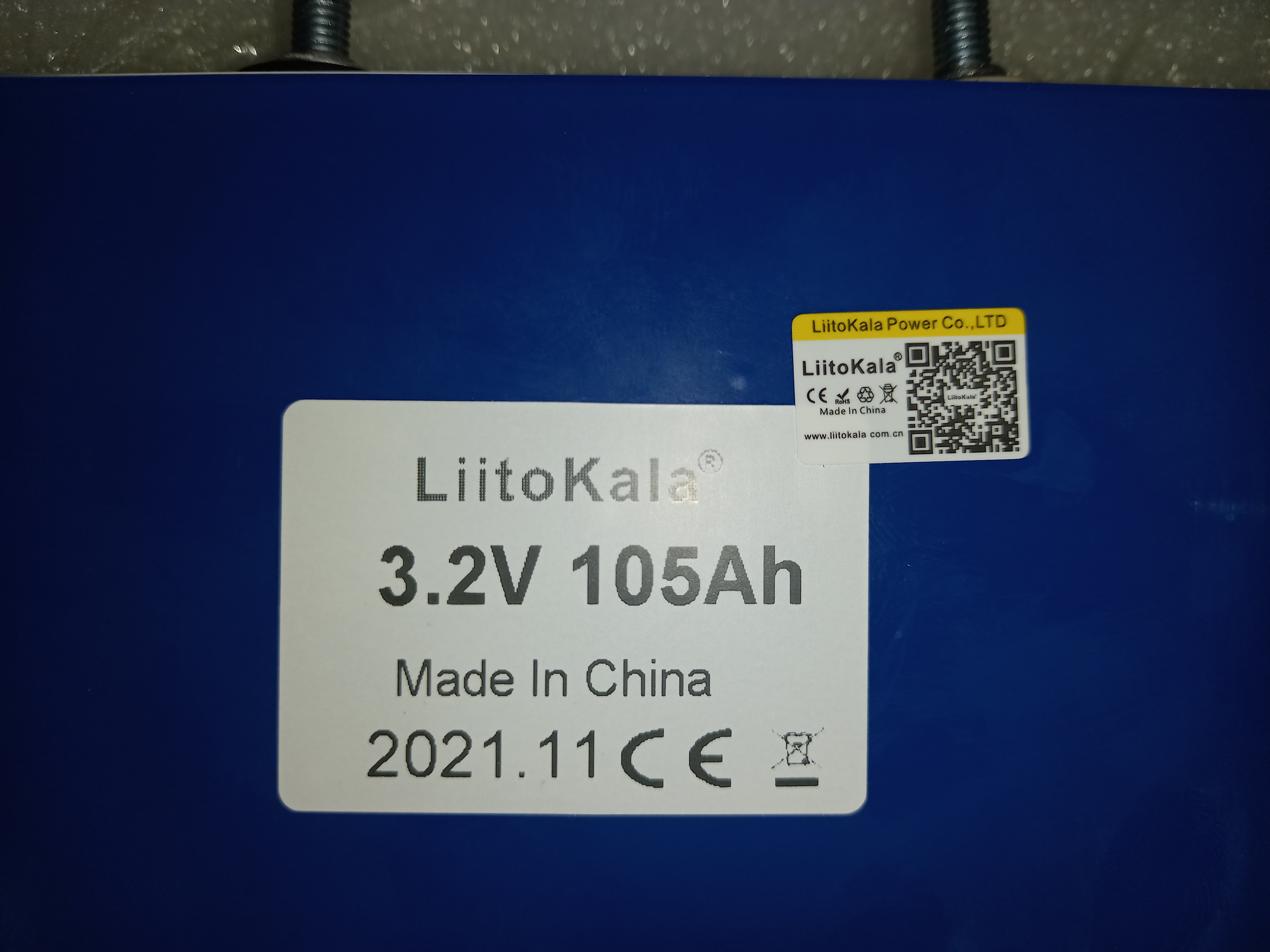

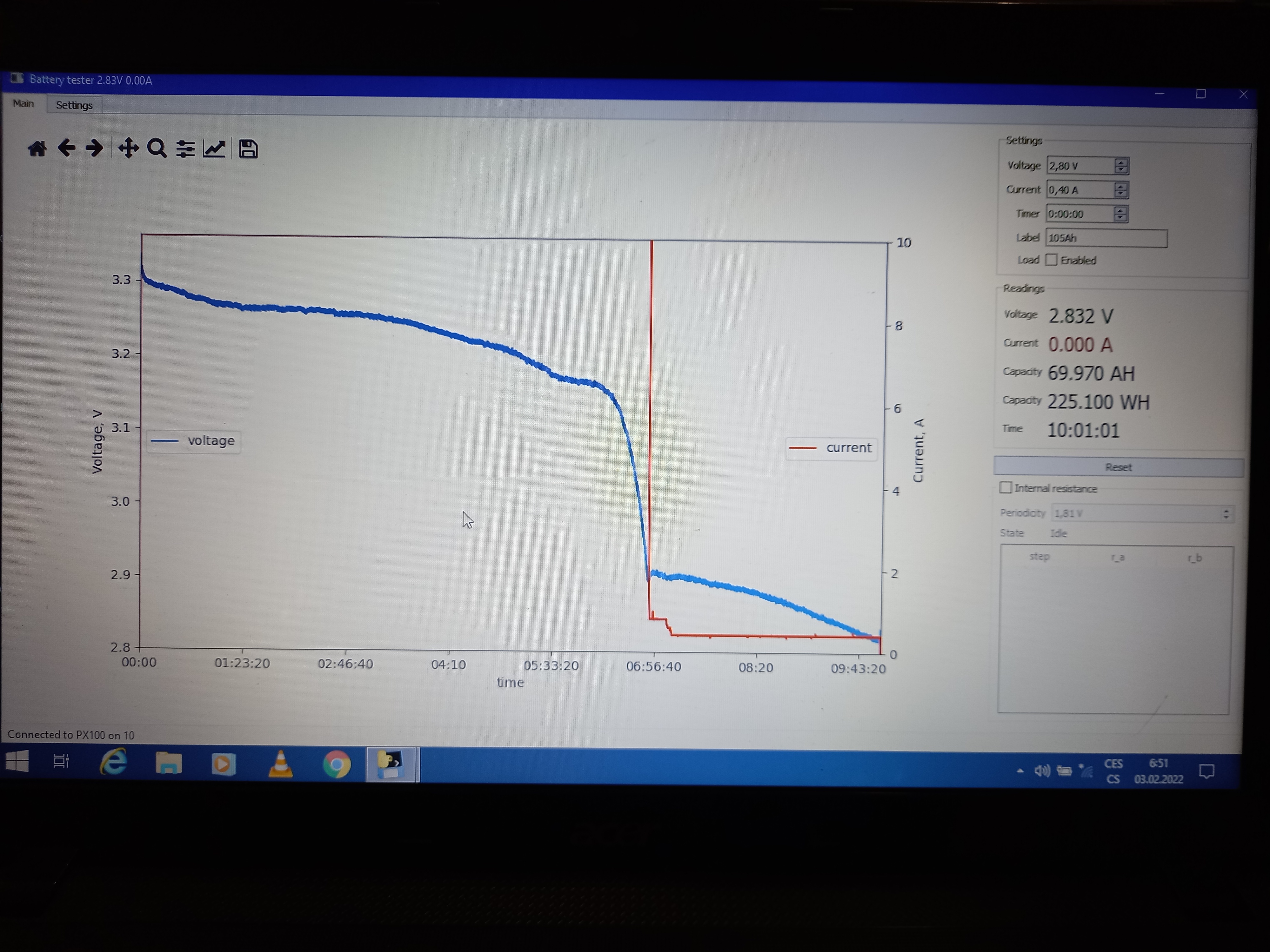

Tak baterie nakonec dorazily.Lubik píše:Jak dopadly vaše nákupy na Aliexpress?
Objednal jsem pár kousků v akci 11. 11. a údajně jsou pořád na cestě
Kapacita místo 105 Ah je 69- 83

Dej hned disputes a nechej do toho vstoupit Aliexpress. Mě vrátili cca 20% ceny

Chtěl jsem 10% slevu, po 14 dnech nabídli 5% a já jsem to vzdal.

Ty jsi,ale komunikoval pouze s prodejcem.To se nediv.Lubik píše:Chtěl jsem 10% slevu, po 14 dnech nabídli 5% a já jsem to vzdal.

Otevřel jsem disputes, nevím jak by to rozhodl aliexpres , tak jsem raději souhlasil.
Někdy spor vyhraji někdy né.
1Ah mě vyšla asi na 9Kč

Ještě jeden dotaz.Měl jsi ty baterie pořádně nabité??Vybité je máš pouze do 2,8V.Lubik píše:Tak baterie nakonec dorazily.Lubik píše:Jak dopadly vaše nákupy na Aliexpress?

Články jsem nabil na 3,65V , vybíjecí proud 10A.
Vybíjecí krabička nedá plný proud pod 2,9V tak je tam zub, ale pak už napětí stejně padá prudce dolů a nemá cenu měřit.
Vnitřní odpor je 0,4- 0,5 mO , nafouknutý nejsou,tak uvidím časem co vydrží

But rad ze nejsou nafoukle. Litokalla jsou pouzivane baterie proste odpad.. na test sem vzal nekolik druhu . Nektere jsou fakt odpad.. nektere jsou celkem OK a daji se pouzit problem je rozdilna kapacita je potreba skladat aspon 2P a nejak to vybrat. Zalezi co cinan dostane do rukou za varku

Litokalla je ruská ruleta.Stačí se podívat na reference.
