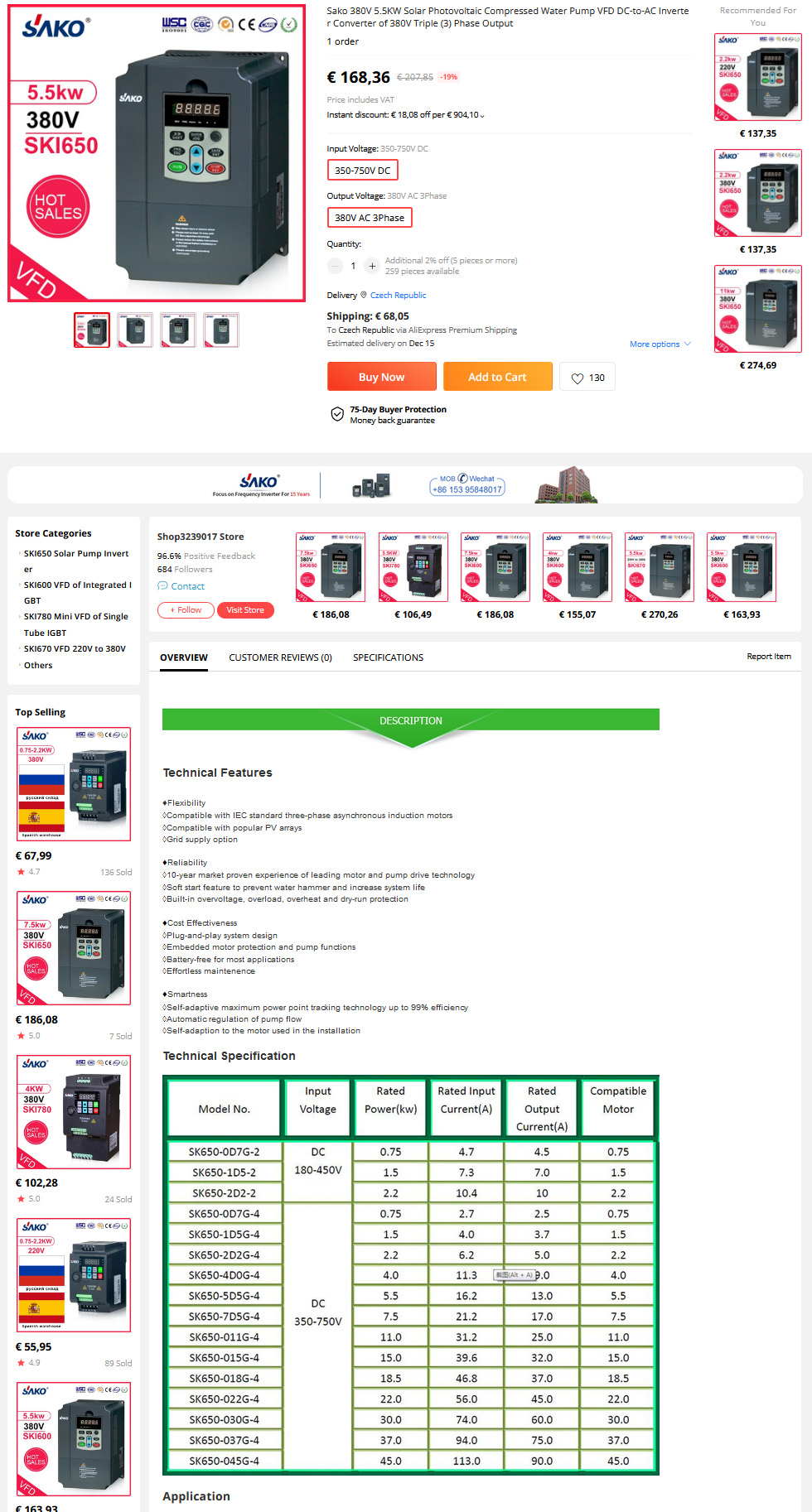

Občas potřebuji 3f pro cirkulárku a štípačku. Zatím to řeším zapojením na distributora, ale nejsem s tím spokojen, protože po většinu roku mám značné přebytky. Koukal jsem, že existují frekvenční měniče, které jsou napájeny přímo z FV panelů. Moje idea: V roční době, kdy mám vysoké přebytky:
1. Některé FV pole 4p8s, odpojím od regulátoru a přepnu ho do režimu 2p16s.
2. Připojím ho na vstup takového frekvenčního regulátoru
3. Když bude svítit slunce, tak pořežu a naštípu dřevo na zimu
4. Vrátím zapojení do původního stavu
Nemá s takovým měničem někdo zkušenosti jestli tam nejsou nějaké záludnosti?

to Ti pravdepodobne nebude fungovat,lebo panely neudržia napetie na vstupe frekvenčného meniča,ten jednoducho začne vplyvom zátaže klesat,a frekvenčák sa vypne na podpetie....

Ono se to používá asi hlavně na čerpání vody a uvádějí u toho, že to využívá mppt. Ale čerpadlo se chová za chodu dost jinak než cirkulárka, která je chvíli odlehčená a hned zase plně zatížená. Tak jestli je software v měniči dostatečně nastavitelný, aby chod cirkulárky nevyhodnotil jako závadu na "čerpadle", ale při nedostatku oslunění stačil třeba snížit výkon snížením frekvence nebo napětí.

Cestou k případnému budoucímu ostrovu je mít vyřešené i věci ohledně 3-fázových spotřebičů když FV elektrárna bude jednofázová. Buď s klasickým frekvenčním měničem - tedy počítat s tím, že má mezifázové napětí 230V. Nebo jsou i takové, u kterých se tvrdí, že zvyšují mezifázové napětí na 380V (nemám s tím zkušenosti). Nebo použít právě takový, který pracuje s DC napětím z FV panelů na vstupu.

tato mysleka je realizovatelna pripoj fv do meziobvodu a do ovladani pripoj napetove rele ktere pri poklesu napeti vypne zatez ale potrebujes cca 300Vdc-pro jednofazovej nebo 600Vdc-pro trifazovej

K tomu jsou možná právě ty "ochuzené" frekvenční měniče připojitelné rovnou k FV panelům. Nemají vstupní usměrňovač a snad mají firmware, který si nějak rozumně poradí s tím, když přijde mrak - sníží frekvenci nebo napětí.

Tak jsem pořídil to co má rva, shodou náhod jsem to objevil na aliexpresu a teprve až pak tady na fóru. Mohl jsem si ušetřit půl dne hledání a zjišťování a vyposlechnutí si několik chytráků-prodejců, kteří mi tvrdili, že nic 230 na 3x400 neexistuje.
Teď mi na tom jedou dvě 3F čerpadla, přepínají se mezi sebou, aby nedocházelo k proudovým rázům, jestli to teda vadí a můžu přepnout na 3F zásuvku na cirkulu. Pak jsou čerpadla mimo provoz, ale to nevadí. A jede na to 5kW kompresor na vzduch. Ten používám jen občas. Při zvýšení tlaku to vyhazuje allinone měnič, protože příkon leze přes 5kVA, ale už je objednanej spojovač a pak bude k dispozici 10kW a ani tahle obluda to nezastaví.
Doufám že to dlouho vydrží.
