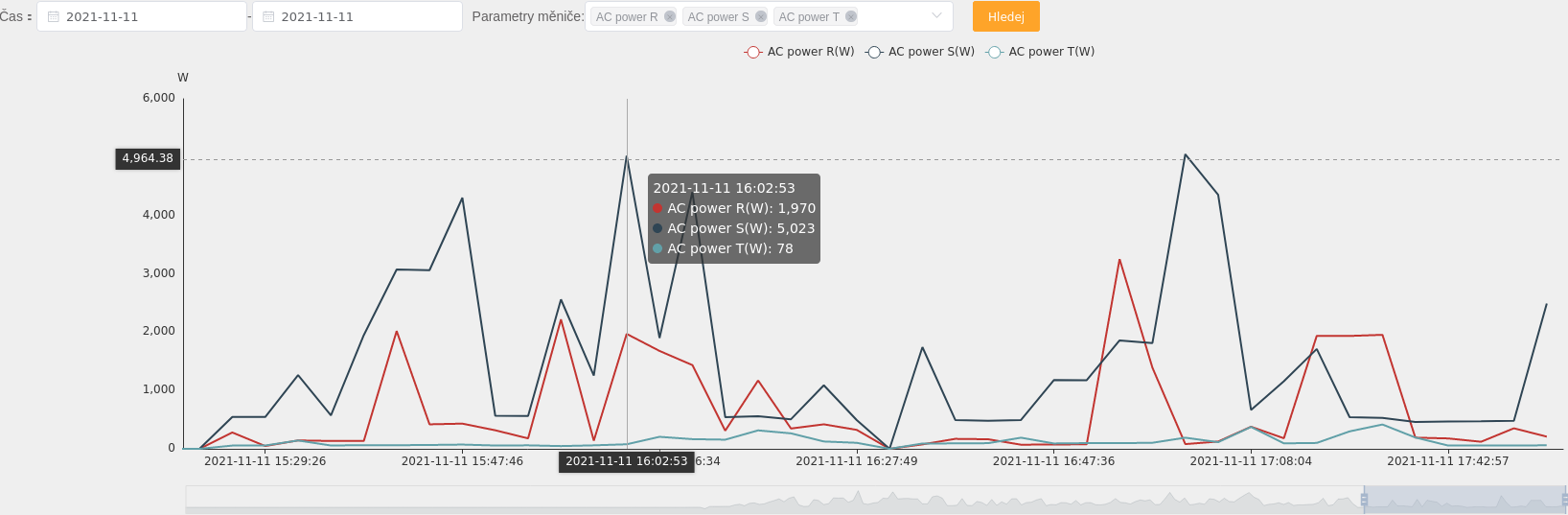

Re: Jaký 3f asymetrický hybridní měnič?
Zjistil jsem že tato chyba se projevuje pouze s povolenou dodávkou do distribuční sítě. Po zákazu exportu se to chová správně asymetricky.tomas píše:Ve firmware je chyba, nejde přepnout do asymetrického režimu. Dnes jsem to zjistil a nahlásil, čekám na aktualizaci.
Takže další měření nemá zatím význam, když se to nechová tak jak je nastaveno. Předchozí verze G3 neměla problém dodávat třeba jen do jedné fáze 3,3kW. Nová verze G4 má v tomto chybu.

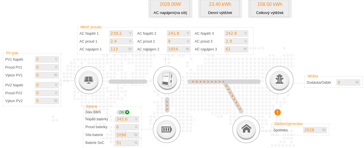

Pokud není přebytek tak do sítě nic nedává, na elektroměru problikávají jen jednotky W jak se zapínají a vypínají spotřebiče. Oproti předchozí generaci G3 je ta regulace daleko dokonalejší.
Začátek asymetrie Konec výroby Začátek správné funkce byl 15:23 s hodnotou přetoku do sítě 72,11 kWh a konec výroby 19:48 s hodnotou přetoku 72,15 kWh, Takže v tomto úseku mu uteklo do DS 0,04 kWh. Na to že tam tekly i 5kW fázové výkony je to úžasný výkon.
Tady je výkon na fázích střídače a tok energie z/do distribuční sítě.

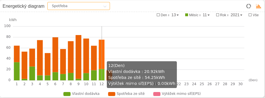

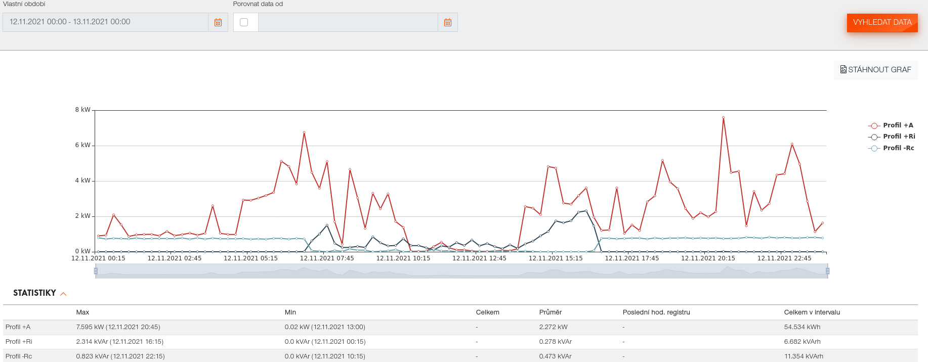

Zatím mám málo dat, jen jeden den včera 12.11.2021 kdy to běželo celý den asymetricky, ale i tak je tam vidět velký rozdíl.
4.11 odpoledne byl asymetrický Solax G3 10kW vyměněn za symetrický Solax G4 15kW a 11.11. odpoledne byl přepnutý ze symetrie na asymetrii.
Včera dodal 20,92 kWh a do sítě mu nechtěně uběhlo 0,28 kWh: Spotřeba energie: V grafech je vidět že díky elektroměrovému podvodu v ČR i více jak polovinu vlastní vyrobené energie legálně ukradne distributor pokud má někdo symetrický střídač. Ale nejde jen o tu energetickou krádež, ale i o to, že si potom tu chybějící energii co vám podvodným měřením distributor ukradl od něj musíte zase koupit zpět. Takže distributor na každé ukradené kWh vydělá dvakrát. Jednou ji prodá někomu jinému a později zase zpět i vám. Takže i to energetické zhodnocení podle kterých se dosud dělaly návrhy pro NZÚ a nezohledňovali fázovou spotřebu mají více jak 50% chybu a jsou tedy úplně k ničemu. Naštěstí na NZÚ už pochopili situaci a energetické zhodnocení už se nemusí dělat.
Distributorem přeprogramovaný šizoměr na energeticky podvodné ale v ČR legální měření za včerejšek naměřil dodávku 0,302 kWh s maximální špičkou 159 W, dodávka do sítě je u této elektrárny povolena. Elektroměr u elektrárny naměřil dodávku 0,28 kW, takže chyba v měření v dodávce je minimálně 0,022 kW. Ty toky energie už jsou pod rozlišovací schopností elektroměrů a jejich chyba měření a jejich vlastní spotřeba už tam hraje velkou roli. Spotřebu distribuční šizoměr naměřil 54,534 kWh, elektroměr elektrárny 54,25 kWh, chyba měření mezi elektroměry je 0,284 kWh ve spotřebě. V tom může být i vlastní spotřeba elektroměru pro elektrárnu, nevím ze které strany je napájený.
