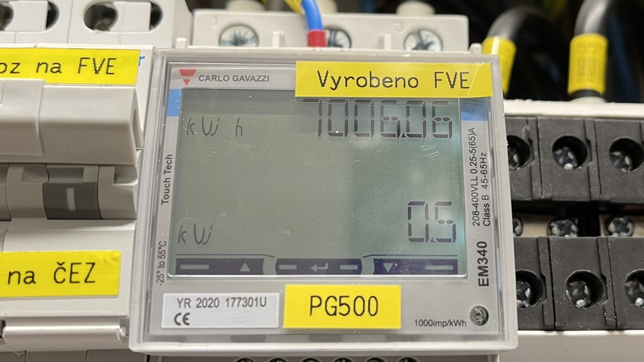

K dnešku vyrobeno 7 MWh z FVE (spuštěno od 28.2.2021)

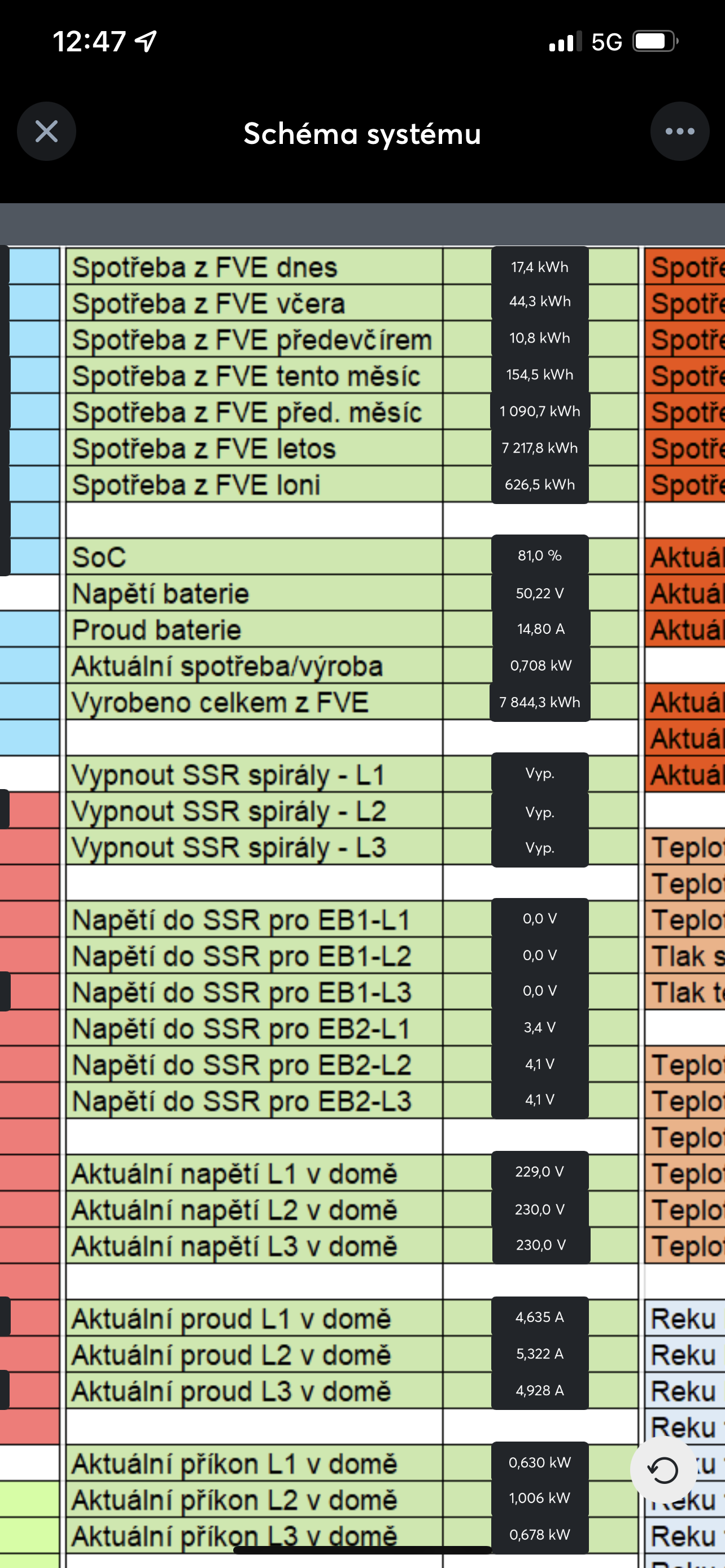

V Loxone mám vytvořený blok Schéma systému, kde za sekundu vidím kompletní údaje od meteostanice, teplot v objektu, fve, rekuperace a vytápění na jedné strance.

Mohl by jsi poslat ukázku toho loxonu blok schematu? To je i v appce?

Tady to máš. První obrázek je detai druhého sloupce. Druhý obrázek je pohled na celé schéma v app. Dá se to přibližovat a oddalovat. V PC se to vleze na jednu obrazovku celé a jdou číst hodnoty bez přibližování.

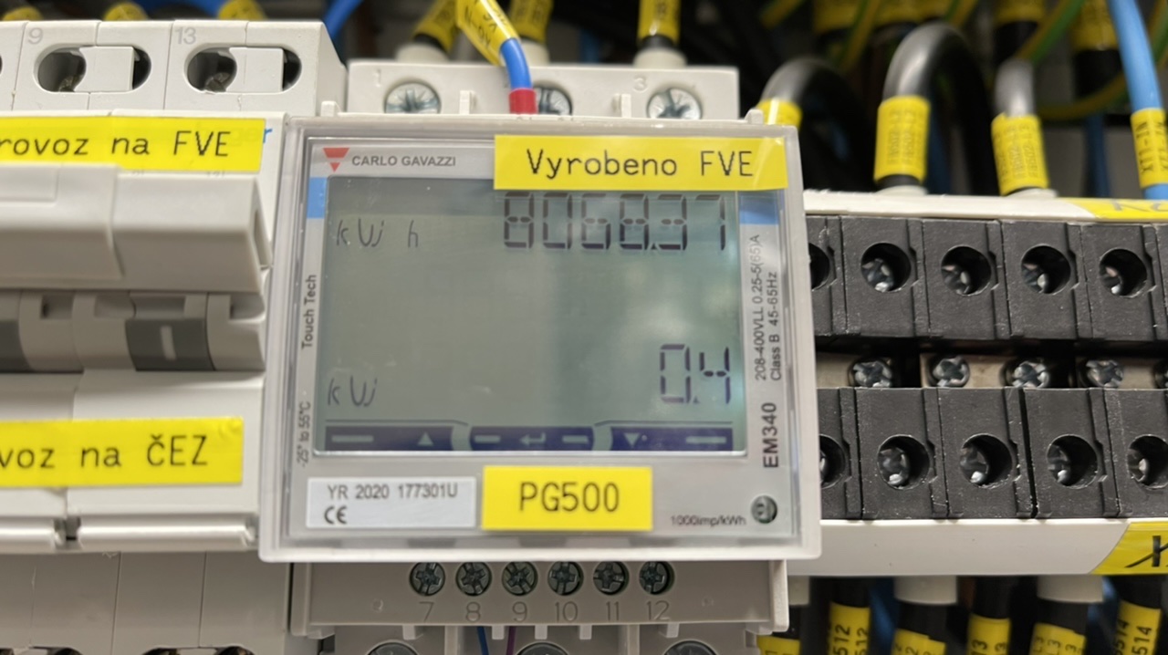

K dnešku vyrobeno 8 MWh z FVE (spuštěno od 28.2.2021)
Stále jsem v ostrovním režimu.
