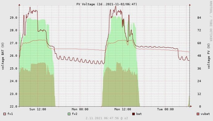

No čumím na to jak na vrata. Vůbec nevím co tohle způsobilo a jak si to vysvětlit. Life klesají tak bych tipl že do spotřeby olova se promítnulo přelévání z olova do LIFE. Ale na můj vkus LIFE padají nějak rychle. To je duchařina tohle.

Ty jo já prostě nevím. Fakt nevím. Ty baterky si ze mě prostě 1.11 v noci vystřelily a dělaly si ze mě prdel.
Jsem teď na chatě od včerejška a v baterkárně nic zvláštního. Prostě běžný provoz. Voda v baterkách ok, všechno normální.
Teda to mě pos*er toto.
Napadá někoho nějaké spekulativní vysvětlení? Stala se někomu nějaká podobná anomálie na olovu někdy?
Koukal jsem k sobě i do historických dat a nic takového tam nikde nevidím.
Ani lednička nebyla roztopená, že by jako vypnula. Mrazáček v ní je stále pěkně namražený, hranolky v ní stále zmražené, žádná voda vytečená nikde, nic.
Tady asi fakt straší nebo co.

Že by přechodový odpor a pak si to sedlo?

co takhle referencni napeti merici elektroniky. nemohlo se to na chvili zblaznit?

Ahoj chlapi, díky za spekulace.
Kdyby se reference zbláznila, nejsem si jist, jestli by to bylo tak kontinuální. Ten průběh dává smysl a je kontinuální. Otázka, jestli by zblázněná reference nedělala třeba nějaký šum, nebo skok někam a data by byly nekonzistentní bez logického a plynulého průběhu. Nevím. Taky jen spekuluji.
Detektivka.
Všimněme si prosím také, že poté co se to někdy ve 4 ráno zase vrátilo do běžného průběhu je ten doběh do rána také výše, než doběhy před tím. Jakoby někdo do baterek dodal energii, nebo baterie podpořil jiným zdrojem, nebo ji dodával kontinuálně po dobu celé anomálie a pak to ve 4 ráno přestalo. To je fakt zvláštní. Nic takového se tam ale nemá jak dít. To by člověk především musel mít klíče od chaty, nebo vypáčit dveře, ale to bych poznal.
Kde by ten přechoďák mohl vzniknout a jak by se mohl projevit zvýšením napětí oproti obvyklému průběhu? Jako že by někde na cestě mezi bateriemi a měřením? To by ale nezpůsoilo zvýšení napětí. Nebo se pletu?Martin P píše:Že by přechodový odpor a pak si to sedlo?
To je možné, nicméně měření napětí na 12V DC rozvodech a olovu, včetně 2 větví panelů probíhá modulem 4 kanálovým Velleman PCS10 a mám pocit, že by se takové zbláznění projevilo na všech kanálech. V noci nevíme napětí na panelech, to je jasné, ale napětí na 12V DC kanálu neuhlo. DC 12V je na níže uvedeném grafu zelená čára (13.1V asi, není tam žádná zátěž a generuje to 24V/12V DCDC měnič, tuším 300W, nebo 600W už ani nevím, asi 300 ale to je teď jedno). Že by měl každý kanál svou referenci? Nevím, jak je velleman vevnitř zapojen.ViktorEX píše:co takhle referencni napeti merici elektroniky. nemohlo se to na chvili zblaznit?
Detektivka.

Opomenul si moju poslednú špekuláciu ? Je možné, že tam došlo k nejakému prelievaniu do olova 24 V ? Tie štósy od chladničky sú počas anomálie dosť plytké - vyrovnávané nejakou podporou z inej baterky.

Do olova přelívání leda z panelů a v noci z nich nic nende. Pokud by přiletěli třeba mimozemšťani nad chatu a ozářili panely, projevilo by se to na napětí na panelech stejně jako kdyby svítilo slunce. Z life se nemůže přelívat do olova, to by PWM regl musel propouštět oběma směry a to nedělá. Pouští z olova do life, naopak nee. Jiný zdroj, odkud by se mohla energie do olova dostat tam není. Tedy centrála. To by ale musel někdo prvně odklidit bordel na ni položený a nakopnout ji, což pro neznalého je celkem složitý postup a následně by se to projevilo zvýšením napětí a klasickým růstem napětí, jako při klasickém dobíjení z centrály. A to se taky nedělo.vlkazajac píše:Opomenul si moju poslednú špekuláciu ? Je možné, že tam došlo k nejakému prelievaniu do olova 24 V ? Tie štósy od chladničky sú počas anomálie dosť plytké - vyrovnávané nejakou podporou z inej baterky.

K přelévání do olova by mohlo dojít jen v případě, že by se prorazil fett v regulátoru, ale pak by bylo napětí na obou aku PB i LIFEPO4 cca stejné hodnoty.vlkazajac píše:Opomenul si moju poslednú špekuláciu ? Je možné, že tam došlo k nejakému prelievaniu do olova 24 V ? Tie štósy od chladničky sú počas anomálie dosť plytké - vyrovnávané nejakou podporou z inej baterky.

Ano .. A i kdyby ne, a došlo k přelévání zpět z life do olova, tak by PWM musel ve směru opačném fungovat v tu chvíli jako zvyšující měnič. Což takovou funkci nemá a zpět ze strany OUT na stranu IN už vbec ne.FRSO píše:K přelévání do olova by mohlo dojít jen v případě, že by se prorazil fett v regulátoru, ale pak by bylo napětí na obou aku PB i LIFEPO4 cca stejné hodnoty.

Navíc ty tam máš tuším nějaký PWM regulátor 60A od Jirika, takže zvyšující měnič to nebude.mypower.cz píše:Ano .. A i kdyby ne, a došlo k přelévání zpět z life do olova, tak by PWM musel ve směru opačném fungovat v tu chvíli jako zvyšující měnič. Což takovou funkci nemá a zpět ze strany OUT na stranu IN už vbec ne.FRSO píše:K přelévání do olova by mohlo dojít jen v případě, že by se prorazil fett v regulátoru, ale pak by bylo napětí na obou aku PB i LIFEPO4 cca stejné hodnoty.

Napadl mne přechoďák na straně spotřeby, již za měřením napětí a proudu jdoucího z baterie. Ty menší zuby od ledničky by tomu mohly napovídat, neboť by lednička v tomto případě dostávala menší napětí (tak bude žrát míň). A taky by pak v baterkách zůstalo více kapacity, proto po odeznění anomálie na nich bylo vyšší napětí.
Osobně bych zkontroloval spoje na elektroinstalaci.

Mám pocit, že anomálie se objevuje i nadále. Zajímavé. Tentokrát ale kratší dobu.
hmhmhm ....
Jakoby slunce z pohledu baterek ještě chvíli svítilo i poté, co fyzicky dávno zapadne
Stále mě nenapadá přičina.
hmhmhm ....

Bolo by vhodné premerať to reálne v okamihu, keď sa anomália vyskytuje, či na aku aj na FV je skutočne zvýšené napätie + úplne odpojiť panely a pomerať vtedy. Chyba vyzerá byť v meraní napätia.
