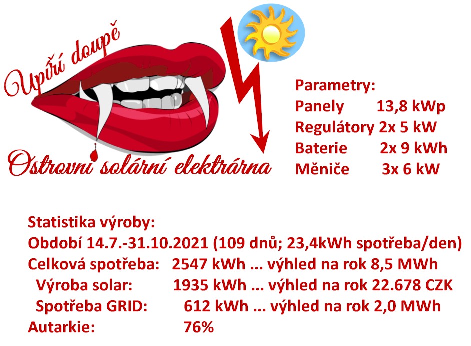

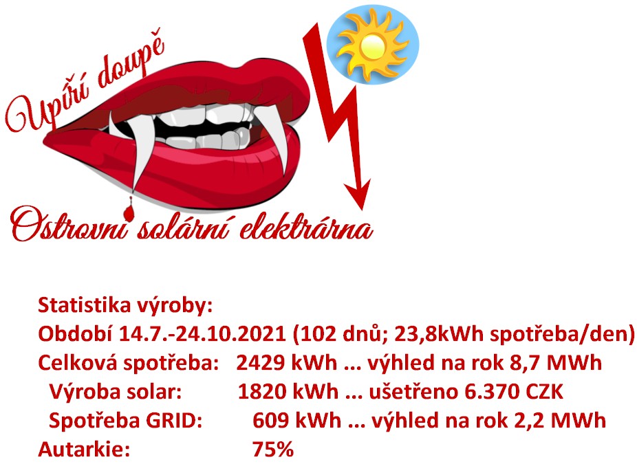

- ViktorEX
- Příspěvky: 416
- Reputace: 44
Re: Upírovo doupě - Poloostrov
byste se divili, jakou to video má odezvu. prakticky kazdy den 3 telefonaty, nektere jen kratke, jen dekovne, ze to pro ne bylo dulezite postrceni, a ze treba jen ten bojler a pracku udelaji na ostruvek. s nekterymi si povidam hodinu.
co je super, ze krome textovych hejtru, s vyrazy "revizak se vybleje ve dverich" anebo "remeslo třes se", se ozyvaji i kluci, co se vyznaji a davaji mi tipy treba pro dalsi video, kde by se mely oslovit nektere dulezite veci, na co by si bastliri meli dat pozor. drahota lidi donuti do nouzovych reseni. to ze tady je milon firem, ktere to delaji "spravne" je sice hezke, ale kdyz na to nejsou prachy, tak je to k nicemu. pak je porad lepsi rict, jak to udelat alespon trochu bezpecne, nez aby to pak vypadalo jak na ruskym sidlisti, kde z kazdeho bytu kouka metr kominove trubky.
co meho dila tyka, tak je vycitano neco, co si principialne vytku nezaslouzi (furt je to bastl, ne finalni reseni), protoze to treba neni videt, ale jisteni tam je. kdyz pominu optiku, protoze to stejne neni hotova vec, tak asi nejvic se vsichni vyrajtovali
- na drevenych deskach
- na mem proudovem omezovaci (no, to byla asi blbost, priznavam, nicmene jsem si pohlidal TOP stavy a nic extremniho se nedelo) ... regl snese 7500W, coz je asi 62A, dal jsem klestak na funkci "max", protoze jsem tam v lete nenameril vic jak 45A, ale funkce mi zaznamenala v nejakem zlomku vteriny nameril v poledne 53A. A v technickym listu kabelu jsem nasel max zatizeni 72A ... panely jsou 13°jih, v lete jsou horky a nedavaj plny vykon, a zime, kdy by za mrazu daly vic, zase maji moc velky odklon k zimnimu slunci a navic je spodni řada zastinena stromy od souseda, takze tam zase nebude plny vykon... takze secteno podtrzeno, placnul jsem 85% blbost, ale mnoho povyku pro nic
- na holych kontaktech od panelu
- neni pojistka mezi akku ... jo, tohle me trapi, , baterky jsou nove, hlidam to, jsou studene, nezenu je do krajnich mezi, a uz bude brzy vyreseno
slaba mista znam a postupne se budou odstranovat. na ceste jsou 100A automaty, tak tavny pojistky pojdou do kopru atd. Ale to je fuk, co jsem chtel rict, ze me kontaktovali i lide s konstruktivnimi poznamkami a radami, jak to posunout dal a vidim jako super. narozdil od posmesnych pripominek. A to bych chtel oslovit hlavne ... dost lidi se ozvalo, ze se boji zeptat, protoze treba ctou i tady na foru, ze se nekdo zepta jako zacatecnik a velmi zridka se docka rozumne odpovedi a vysvetleni, resp odkaz na nejake cteni, kde lze dane tema nastudovat. Takze kazdy vari z toho co vi(resp nevi), a boji se zeptat. Coz bych povazoval za zasadni problem soucasne doby, a predevsim doby v krizi, kdybychom si meli pomahat, a ne aby jeden z druheho delal kretena, jako franta(prosim te sorry, tvuj text nevidim, a uz me nezajima). Takova mala ostrovni elektrarna neni zadna raketova technika a ucelená kuchařka včetně několika bodů, na co si dát hlavně pozor, by docela bodla. moje video ma pres 20 tis zhlednuti za dva mesice a zadnou odbornou video-kuchařku jsem nenasel. takze vazeni odbornici, kdyz uz nic neudelate, tak pomozte alepson radou (metoda A-B-C vítána), a ne blbými kecy, tím nikomu nepomuzete. osobne patrim k tem, kteri nic nenechaji neokomentovane, netvrdim, ze mam patent na rozum. kdyz se normalne zeptam, ocekavam normalni odpoved. ale s blbcem nema cenu se handrkovat.

- ViktorEX
- Příspěvky: 416
- Reputace: 44
podzim drti mou statistiku
ale mělo by se to alespon ustabilizovat, protoze odpadnul boiler, ktery natapim vecer pul hodiny pres kamna, to je -6kwh
a take jsme vypnuli elektricka kaminka u babicky -9kwh
takze denni prumer 25kwh v rijnu by mohl drasticky padnout na 10-12kwh/denne. to bych mohl pri aktualni vyrobe 15kwh/denne v rijnu zacit zase vychazet na 100% uvidime, jak se to pohne na konci mesice
velke nadšení:
+4 panely na zdi JIH, + 4 panely na zdi zapad ... chlapi pecka. oproti hlavnimu poli (36 panelu 13°jih, + pribyvaji stiny ze sousedovic zahrady ... budu muset udelat podzimni udrzbu stromu
) stoupa podil na vykonu pridavnych polí, dnes dokonce jednu chvili davaly oba regly stejne Amperu. Slunce uz je pekelne nizko a do jizni steny pali skoro na kolmo. a ta zapadni taky, i kdyz se ted slunicko schova kazdy den dříve. Ale treba dnes 2x mycka, 4x pracka, nejake vareni, pocitace atd. a se zapadem slunce jsem mel baterku na max. takze do zitra vyjdu docela jiste, a kdyz bude polojasno, mel bych ted par dnu zase vychazet jen na baterku.
jinak, videli jste dneska chemtrail?? ukazkove sypani sracek otrokum na hlavu.
a? už máte zradlo na 6 mesicu? vodu? vysilacku PMR? spousta benzinu a nafty? jeste ne?
celkovy souhrn:
velke nadšení:
celkovy souhrn:

- ViktorEX
- Příspěvky: 416
- Reputace: 44
Od minule klesla denni spotreba asi na 16kwh/den.
Slunecne dny byly samozrejme skvelé ...
