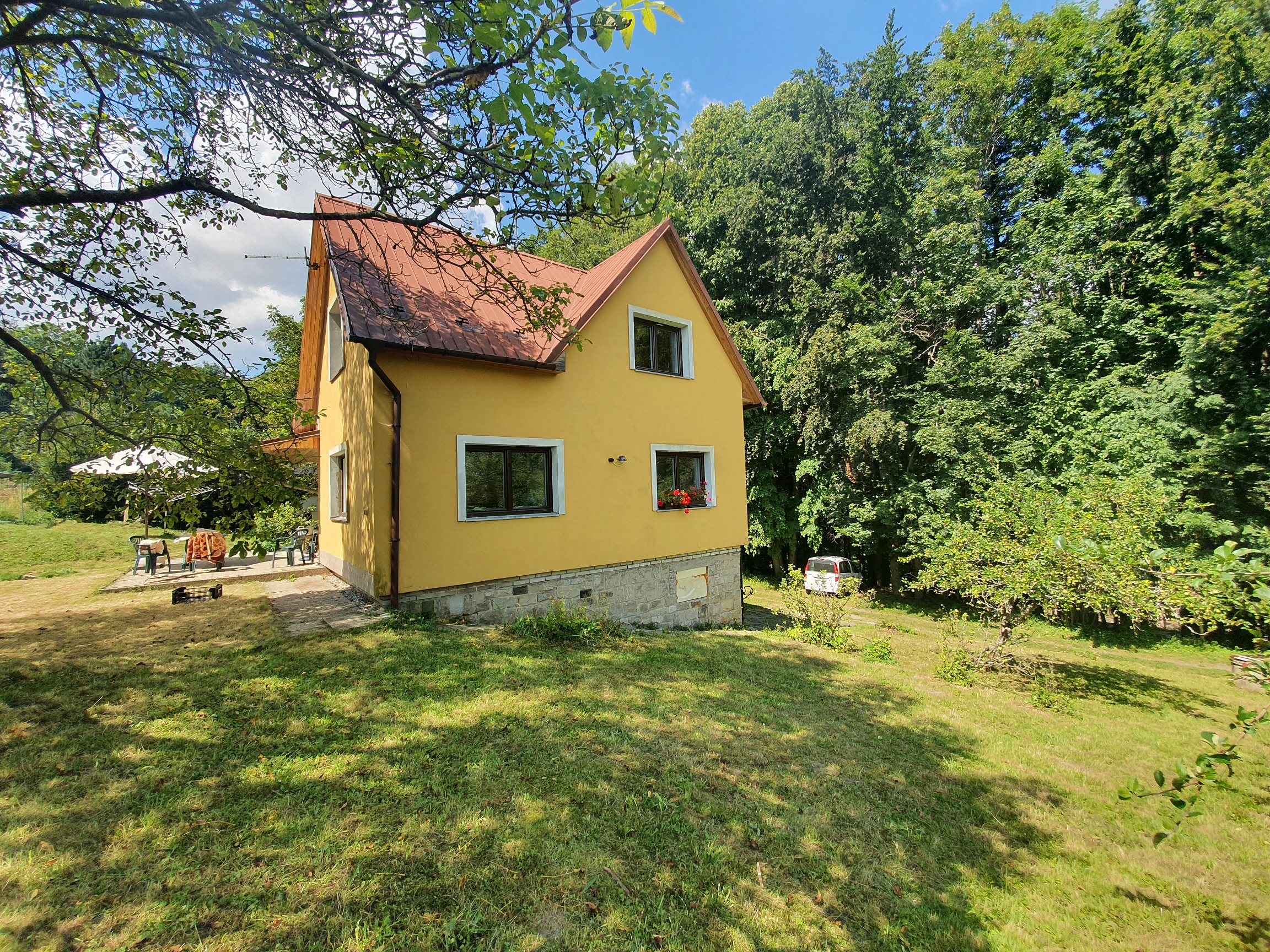

Dobrý den,
poprosil bych o radu. Už mě dlouho hlodá hlavou jak vyřešit... třeba mi pomůžete:)
Rádi by jsme pořídili do naší chalupy kterou rekonstruujeme (bude využívána hlavně jaro, leto, podzim) el. bojler pro ohřev TUV který by byl přihřívaný fotovoltaickými panely + ji přes zimu temperovali.
Předpokládáme 160-200l bojler a 8 panelů na šikmou střechu. Poněvadž nemovitost nebude v zimně obývána a je potřeba ji alespoň částečně vytápět (temperovat) předpokládám, že by bylo možné soláry k tomuto také využít. Tedy buď by se v hygienických zařízení daly pod dlažbu elektrické rohože s termostatem (energie ze solárů by šla do rohoží) nebo by se odebírala naakumulovaná energie z zahřátého bojleru (ze solárů) (přes vnitřní spirálu) a vytápěly by se hyg. zařízení "klasicky" přes radiátory na vodu (koupelnové žebříky s termostatickou hlavicí) a vytápěcí okruh by byl hnán nějakým nenáročným čerpadlem spínaným na tepelné čidlo v koupelně.
Cílem je minimalizovat náklady (pomocí FV) na ohřev TUV a temperování objektu v zimním období. Přičemž by vše mělo být ideálně max spolehlivé (v zimě nebude nemovitost několik týdnů nikdo kontrolovat, tak nesmí vymrznout atd.)
Myslíte že uvažuji správně? Zaujal mě bojler LX ACDC/M+KW který vyrábějí Dražice pro firmu Logitex. Co si o tomto řešení myslíte? Zvládnu to sám zapojit i jednoduše provozovat?
Předem moc děkuji za reakci k příspěvku.

Dobře tak ji zkusím zpřesnit. Když nebude svítit slunce tak je v záloze el. proud (který by dohřál bojler, který může posléze dohřát přes radiátory koupelny + wc) s tím počítám. Jde mi o to, jestli víte případně o nějakém lepším konceptu pro temperování rekreačního objektu a ohřevu TUV než zmiňuji. Ideálně když např. odkážete na schémata možného zapojení nebo konkrétní produkty které jsou vhodné a spolehlivé
Věřím že nejsem jediný který řeší podobné otázky.
Díky
