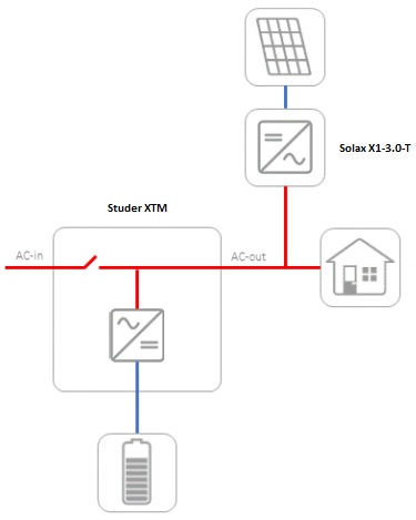

Dobrý den,
rád bych podrobil kritickému pohledu návrh domácí FVE.
Spotřeba domu se pohybuje mezi 3,8 - 4,4 MWh, voda je nahřívána termickým systémem, 3x25A D02. Jedná se o dvě nezávislé domácnosti s omezenou možnosti koordinace spotřeby. Spotřebiče se mi asi nepodaří sloučit do jedné fáze a proto uvažují o 2f systému. Mezi největší spotřebiče patří el. trouba - 3kW, konvice, pračka, myčka.
Kvůli vzdálenosti mezi panely a střídačem je koncepce FVE je založena na mikrosíti, kde panely budou osazeny na zahradním domku a střídač s baterií bude v domě. Vzdálenost mezi těmi místy je cca 50m svorka/svorka a jsou propojeny 3f kabelem 4x6mm2.
V zahradním domku budou dva střídače Solax X1-3.0 T, 15 panelů ENERGETICA 380Wp (rozděleny na 7s a 8s pro každý měnič). V domě 2x XTM4000-48 a 7,4kW LiFePo (2xUS3000C).
Studer má několik dokumentů, kde popisuje nastavení a fungování mikrosítě. To mě utvrzuje že to má výrobce zvládnuté a může to fungovat.
V době dostatečného výkonu z panelů by XTM dobíjel baterie, řídil svou fázi mikrosítě změnou frekvence a dokrýval špičkovou spotřebu případně z baterie. Ovládání transfer relé by se řídilo podle SOC.
Plusy navrhovaného řešení vidím v přímé spotřebě bez konverze na 48V a zpět na 230V, jednodušší vytěžování přebytku FVE do ohřevu TUV v přechodném období, využití stávajícího kabelu bez nutnosti pokládky nového. Naopak negativem je větší složitost řešení.
Solax by měl umožňovat řízení výkonu podle frekvence sítě - řízené XTM, splňuje požadavky PPDS a měl by mít možnost uživatelský nastavit potřebné parametry.

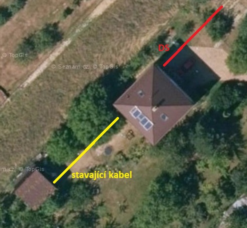

A proč to tedy nedáte vše na ten JV/JZ na domě? Co měnič to zbytečné ztráty energie a ongrid nic nepřinese jen legislativní proces.Ten zahradní domek nemá stíny?Vy dokážete spotřebovávat z těch ongridů všechnu energii v daném čase,když bude svítit? Myslel jsem,že nemáte možnost osazení panelů na dům a proto ten zahradní domek,ale teď to řešení s dvěma ongridy už vůbec nechápu.Díky ongridům a malé baterce příjdete o spoustu energie co budou panely dávat.Za ty dva ongridy jste mohl dokoupit 10kWh life,které by přinesly komfort oproti nim.

Umístnění na domě komplikují jednak střešní okna (150 x 100), na JZ panely solárního ohřevu, na JV stínící stromy. A mnohem komplikovanější montáž oproti zahradnímu domku s pultovou střechou 5x6 m, kterou navíc nic nestíní.
Čím více kapacity baterie, tím větší využití získané energie, o tom žádná, ale někde je hranice ekonomiky.
Jednu domácnost obývají důchodci, kde se toho většina děje přes den, ale rozhodně nespotřebují všechno. Zbytek se uloží do baterky. Ongrid je připojen na AC out XTM a s DS nemá nic společného - pokud je transfer relé rozpojeno. Není to typicky AC coupling a nestrašte mě s legislativoumarko250 píše:Vy dokážete spotřebovávat z těch ongridů všechnu energii v daném čase,když bude svítit? Díky ongridům a malé baterce příjdete o spoustu energie co budou panely dávat.

Jo takto zapojené jsem to nečekal,neprohlížel jsem si ta pdf.Čekal jsem to na straně AC -in spojené a synchronizované s DS a přetoky legálně povolenými. Tak pokud vím tak ongrid tlačí při slunci plným výkonem a při 5.7kWp bude baterka do dvou hodin plná z prázdného stavu,což v létě tedy moc prázdná nebývá,tedy pokud přez noc nespotřebujete těch 7.4kWh,ale co pak? XTM ten solax bude jen vypínat přez ten aux,nebo mu rozhodí frekvenci a on zareaguje vypnutím?Jak se tedy dosáhne využití těch solaxů v plném výkonu?

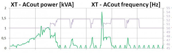

Právě řízením frekvence mikro sítě lze plynule řídit dodávaný výkon Solaxem, to jsem včera letmo odzkoušel a vypadá, že to funguje. Tohle musím pořádně otestovat, hlavně stabilitu a odolnost na skokovou změnu zátěže.
XTM řídí frekvenci mikro sítě podle stavu nabití baterie. Předpokládám, že pokud se připojí zátěž v době když solax bude nucen dodávat snížený výkon, XTM upraví frekvenci tak, že spotřebu dorovná solax.

Na toto jsem zvědav,pokud je managment solaxu robustní ,tak to možná ustojí,ale nevěřím tomu.Dejte pak vědět.

Podle prvotních testů funguje regulace výkonu Solaxu podle frekvence sítě.
Máte pravdu, že ne všechno jde nastavit v požadovaném rozsahu. V naší normě nejde nastavit frekvence počátku regulace 50,2 (50,2 - 50,5), ale statiku lze měnit od 2% -12% a ostatní frekvence minimálně v rozsahu 50 - 54Hz. Musel jsem změnit normu na C15-712, kde lze již měnit vše podle potřeby.
Vyšel jsem z defaultních hodnot XTM: 51 - 51,7 Hz regulace přebytků a 51,7 - 52,7 regulace výkonu Solaxu se statikou 2%. Frek. ochrany jsem posunul na 53Hz ať se nepletou do regulace.
Prozatím jsem stihl jeden test, kdy nabitá baterie snížila výkon Solaxu z cca 580 - 600W na 20W a poté úplně na 0. Šlo to docela rychle, ale neměl jsem zapnuté logováni, tak to nemůžu ani zpětně vyhodnotit. Teď jsem snad připraven lépe, už jen slunce.

Po několika testech jsem došel k následujícímu:
Měnič Solax X1-3.0-T-D
Klíčové je nastavení regulace výkonu podle frekvence a toto v různých normách funguje/nefunguje, i když jdou nastavit parametry. Nakonec jsem zůstal u původní "3.0-5.0kW- Czech Republic-declaration for PPDS 2018", ale nastavil jsem statiku na 3% a prahovou frekvenci na 50.5Hz (50.5 - 100% ... 52 - 0%). XTM generuje v rozsahu 50.1Hz - 52.3Hz, 50.1 - 50.5 vytěžování přebytků, 50.5 - 52 regulace výkonu, 52 - 52.3 bezpečné snížení výkonu na 0 (vlivem nepřesnosti měření frekvence Solaxem, osciloval dodávaný výkon okolo 40 -70W při f 52Hz). Viděl jsem ale, že i při 52.3Hz někdy krátkodobě sem tam pustí cca 50W na výstup, hlavně při velkém osvitu.
V situaci kdy je zabrzděn Solax a vyskočí spotřeba, je primárně pokryta z baterie a postupně XTM snižuje frekvenci dokud se nevyrovná dodávka se spotřebou. Při vypnutí spotřeby je přebytek výroby ukládán do baterie dokud Solax nesníží výkon. Rychlost reakce odhadují něco okolo 2 sec. Žádné problémy se stabilitou při skokové změně zátěže (2kW) se neprojevily, po odeznění zátěže vystoupá nab. proud na max(asi na 2s), pak XTM stáhne výkon na 0 (f 52.3Hz) a postupně přidává až najede na nabíjecí proud. Odpozoroval jsem, že závisí na stavu SOC: min SOC - 90%SOC max. nab. I, 90% - 99% 1/3 max. nab. I, 99% - 100% 1/6 max. nab. I.
Navíc měnič má externí kontakt (RS485 konektor: piny 3 GND - 6 E_Stop) pro odpojení od sítě, toho se dá využit pro další přizpůsobení.
Spolu s datovým rozhraním RS485 a jednoduchým protokolem je pro mou potřebu Solax vyhovujícím řešením za dobrou cenu.
Aktuálně řeším stav, jak bezpečně (bez přetoků) provozovat systém při najíždění Solaxu (východ slunce s vybitou baterii), kdy je domovní síť připojená přes transfer relé do DS a měnič dává malý výkon pro autonomní provoz bez DS.
