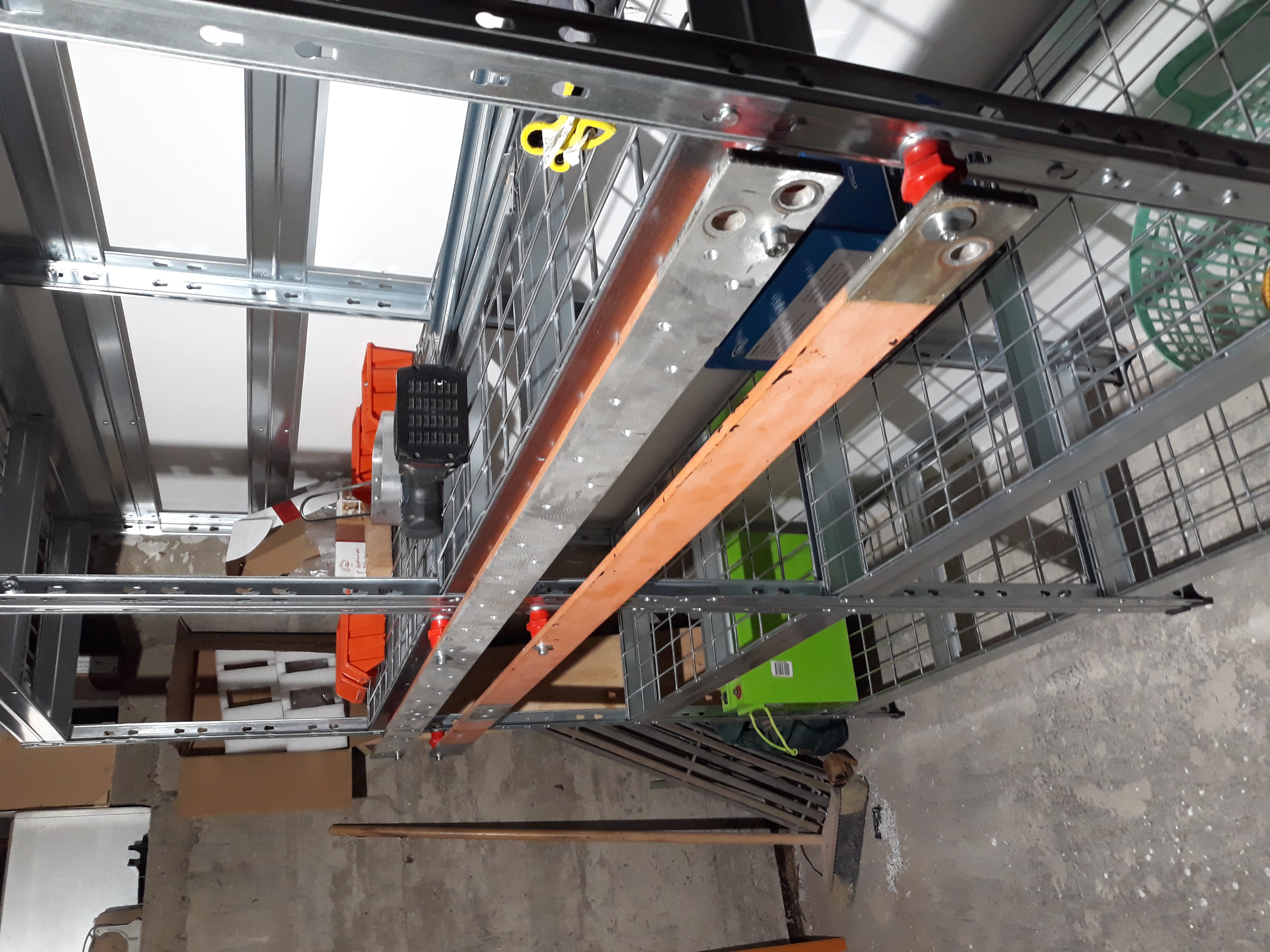

- Příspěvky: 6249
- Reputace: 849
Re: Cipisova FVE
Tak jsem zahájil přesun od provizorky k něčemu míň provizornímu
Zatím ty šíny jen provizorně
přidělané, ta horní už má vyvrtané díry a vyřezané závity, tu spodní to teprve čeká, plus kompletní opucování.
Ty šíny jsou 65x10 mm2.
- Příspěvky: 2107
- Reputace: 219
Re: Cipisova FVE
Ty kráso to jsou šíny. Zrovna v era jsem googlil šíny a tohle by stálo balík.
- Příspěvky: 6249
- Reputace: 849
Re: Cipisova FVE
Staci skocit do Barka a trefit se, ze to tam nekdo dovezl. Asi kuchali starou rozvodnu nebo nejaky rozvadec ve fabrice. Za cenu srotu to jde. Izolatory jsem ale uz musel koupit nove, stejne tak spotrebak na obrouseni a zavitnik, to ve finale vyslo mnohem draz nez ty siny.
- Příspěvky: 420
- Reputace: 35
- Lokalita: Pelhřimov
- Výkon panelů [Wp]: 3690
- Kapacita baterie [kWh]: 19
- Bydliště: od Pejru
Re: Cipisova FVE
Tomu se říká "šroťákové štěstí"
Mám sběrnice/šíny jen cca 24cm dlouhé (dal jsem na rady zdejší matadorů) a dnes jsem rád že je mám.

Furt přemýšlím, co udělat s tou kovovou konstrukcí regálu.
Tak nějak bych to viděl jako odpínatelné od země, protože tam fakt nechci svařovat
Tj. před prací bych odpojil pospojování regálu, kdybych škrtl klíčem či šroubovákem, no a po dokončení prací zase připojil.
Horní šína je mínus, spodní mínus. Ano, opačně by to bylo "korektnější", ale prostě police vycházely furt blbě ... Vlevo jeden z CARSPA 2 kW, uprostřed 1kW 24V zdroj (nemá zatím 3x 400V vstup), vpravo 3x 4415 (ten první nemá zatím pole, další dva po 1 kWp). Stará část napojená 3m kabelem 25mm2, ještě to jako podlahové topení nefunguje

Horní mínus, spodní mínus
ty nemáš plus
