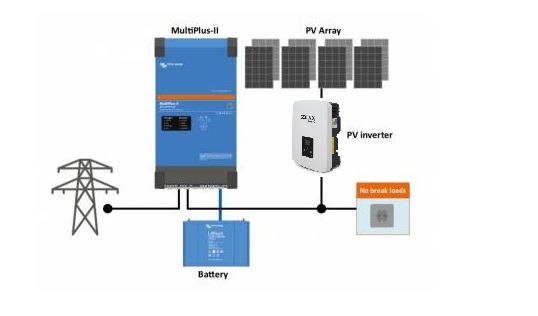

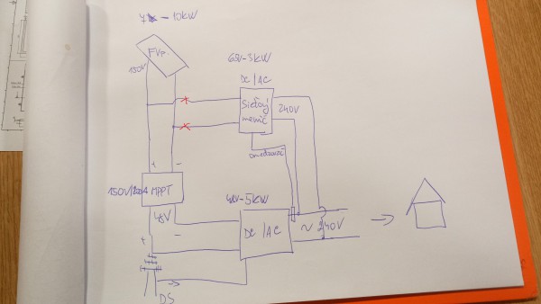

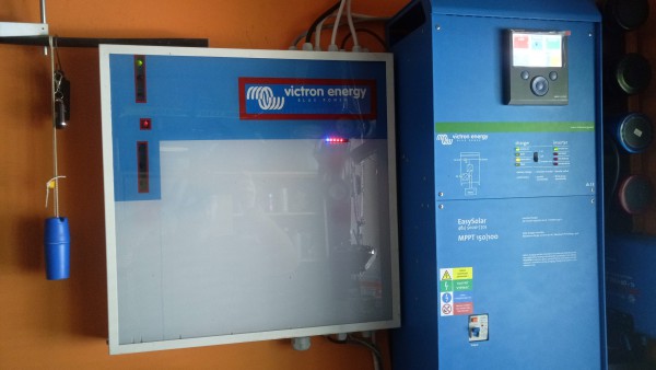

Čaute elektróni.
Skuste mi povedť názor, na takúto kombináciu hybridného meniča EASY Solar 5kw a prípadne sieťového meniča napr- SOLAX 3kW s napájaním od 65V. Momentálne mám JV-polykryštály 6x280W, JZ-polykryštály 3x280W + 45x60W amorfy. Doplnil by som ešte 10-12x polykryštály na JV 6až9ks 280W + JZ zvyšok. Ide mi skôr o to, aby som neusel dávať paralélne 2x multiplus, ale aby som dosiahol, že energia do baterky bude prúdiť zo všetkých panelov a zároveň posilnil denný výkon FVE. Panely mám 3S polykryštály AMERISOLAR-285W , kedy majú napätie cez 105V štandardne. Bola by možná takáto kombinácia týchto meničov? Je ešte možnosť použiť modráska 2kW ale to je tak tak len tak, všeliak. V tomto spojení by mi fungovali všetky vyťažovače, čo som si navrhol a nič by som nemusel meniť. Pikladám aj foto vyťažovačov.
Ešte som nenakreslil batériu 48V 775AH pb. To je automatické. Momentálne mám mppt150V100A, mppt150V65A, a doplnil by som kvoli posledným panelom 250V 65A. Všetky by smerovali na batériu a z jedného okruhu by bol napájaný zároveň aj sieťový menič.
Prosím o váš názor.
Ďakujem
S
Prosím o váš názor.
Ďakujem
S

Ahoj Stminy116,
nápad dobrej, ale takhle se to udělat nedá. Základní fail nákresu je v tom, že každý měnič, či MPPT regl, musí mít vlastní panely. Pokud už teď máš více reglů a máš panely paralelně na všechny regly, tak je to špatně:
Co se týče kombinace Multiplusu a síťového měniče, ano to je možné. Typicky se dělal Multiplus + Fronius, ale fungovat to bude téměř s jakýmkoliv ongridem. Jsou tam určitá pravidla, jak může být ten který měnič silný a kam se má ve schématu zapojit jeho AC výstup. Také jsou tam určité konsekvence:
- jestli lze mít více panelů, než jaký je výkon multiplusu
- jestli budou panely fungovat i při blackoutu
- jestli budou panely nabíjet baterku
Victron na to má docela dobré popisy, kde vše vysvětluje. Trochu problém je, že čtenáři v těch popisech často záměrně přehlížejí informace, které se jim nehodí. Viz níže.
Ve zkratce - kombinace ongridu s multiplusem vznikla původně jako způsob, jak do již postavené ongrid FVE doplnit akumulaci energie a přidat funkci zálohování. Toto řešení je tedy primárně cílené na retrofity. Někteří projektanti jej používají i pro nové instalace, ale v reálu to nedává smysl. Klasický systém několika MPPT+ několika Multiplusů bude mít vždy vyšší užitnou hodnotu, než toto kompromisní řešení.
https://www.victronenergy.com/live/ac_coupling:start
https://www.victronenergy.com/live/ess: ... ion-manual

Ahoj Jouda
"Pokud už teď máš více reglů a máš panely paralelně na všechny regly, tak je to špatně"
Neboj sa. Ako som napísal, mám 2 mppt rehulátoy momentálne. Na každý regulátor sú napojené stringy len s jednou typou panelov!!. Plánujem doplniť 10-12 panelov s novým (tretím) mppt .Spoločne dobíjajú jednu hlavnú batériu. Videl som zapojenia miltiplusu v kombinácii s Froniusom. Prikláňal som sa k variante tiež Fronius a moj Easy solar a Froniusa napojiť na OUT2, aby nabíjal batérie cez multiplus, ale mám pocit, že na takúto funkciu treba MultiplusII. Nechce sa mi ísť cestou 2x multiplus (kvoli cene) Ale vravím, chcel by som to len na posilnenie dennej spotreby. Varianta len osadiť sieťový menič a dopojiť do systému je cesta len pokial bežia vyťažovače ale zároveň nedokážem z tejto doplnenej vetvy nabíjať batérie. Pozdáva sa mi takýto sieťový menič, pretože je to spojenie mppt regulátora a aj meniča.

Achjo, teď jsi to strašně domotal. AC-OUT-2 s tím nemá co dělat.
Tuším, čeho chceš dosáhnout:
Panely připojené k SolaXu, budou dokonce během dne i dobíjet baterky. Dobíjení chodí s Multiplusem, s Quattro i s Multiplusem II. Měniče si povídají pomocí změny frekvence a měnič Victron pak umí automaticky fungovat v reverzním režimu, tedy jako nabíječka.
Konsekvence je, že celkový výkon panelů, připojený k systému, nesmí překročit výkon Multiplusu, tedy 5kWp. Pokud budeš mít nějaké panely připojené k baterkám i přes samostatné MPPT regly, tak jak to máš teď, tak to sice bude chodit, ale taky se to může posrat. Vysvětlení, proč se to může posrat, je v tom prvním odkazu, který jsem Ti sem dával pod heslem "Factor 1.0 rule" https://www.victronenergy.com/live/ac_c ... or_10_rule
Prosím, už to chápeš?
- mít vyšší výkon na AC než stávajících 5kVA
- mít vyšší výkon kWp, přidáním dalších panelů
- chceš, aby ty přidané panely nabíjely také baterku, když zrovna nebude AC zátěž
- nechceš platit za další Multiplus (je to dost drahý měnič)
- nechceš platit za další MPPT (když můžeš mít MPPT přímo v ceně 3rd party měniče)
- Vezmeš libovolný ongrid střídač, SMA, Fronius nebo ten SolaX. Ideálně když bude mít funkci proporcionálního řízení výkonu dle frekvence P(f).
- Připojíš ho na výstup Multiplusu, AC OUT 1
- Na MPPT tohoto ongridu připojíš nové pole panelů

panely paralelne k mppt a solaxu jsou blbost. To nemuze fungovat kdyz se tam budou dva o to pretahovat.

Elektrareň nieje oficio, ale cez den od 9:00 do 18:00 idem ako hybrid a zvysok ostrov. Nastavenú mám sieťovú hodnoty 40w a za tento čas mi natočí na elektromeri a na ET112-tke 200-300w(alebo Wh alebo ako sa to hovorí, aby sa niekto nenahneval) a podla grafou mozno 1/¹⁰⁰⁰ ide do Ds. Ale bludive prudu tečú do DS aj bez FVE.
Jouda:
Proč je tam vstup SolaXu paralelně ke vstupu Victron MPPT?
Ja som to nakreslil len ako prípadnú variantu budúceho zapojenia, ci by to tak mohlo fungovat bez ujmy. Doteraz je to standardne: 2 druhy panelov na dve svetove strany orientovane, do dvoch mppt regulatorov a na baterku. Takze ak by som pripojil len dalsie panely a mppt je to zle!
Ak by som pripojil sietovy menič s panelmi, je to zle!
Jedina cesta dalši multiplus+mppt a panely?
Jouda:

A prečo napr pri Victrone mppt uvadzajú nejaký max. výkon, ktorý sa má napojiť, ale v prípade prekročenia toho výkonu, reg len utlmí a nič sa nedeje?
- Reputace:961
Re: Hybrid menič spolu so sieťovým
Není to jediná cesta, ale nejčistší řešení je skutečně další Multiplus + další MPPT.
Ani na MPPT regl bys neměl věšet násobně více panelů, než na kolik ho výrobce dimenzoval. Výhoda však je, že MPPT regly jsou k baterce a měniči připojeny přes DC coupling. Tam je regulace násobně rychlejší, než u AC. Proto, ikdyž se objeví nějaká výrobní špička, tak to CPUčka stihnou zaříznout dřív, než začnou odcházet analogové součástky na přetížení příliš vysokým proudem.
U AC couplingu toto není tak snadné, regulace je tam vždy násobně pomalejší a CPU mají více práce.
Pokud ten AC coupling chceš, udělat ho klidně můžeš, jen prostě musí mít vlastní samostatné panely. Ověř si, před nákupem že ten SolaX má funkci P(f). Také to nepřeháněj s výkonem panelů - na ten SolaX jich dej jenom tolik, co má v datasheetu. Případné špičky, které vzniknou po odpojení vytěžovačů, půjdou do baterky. Bude vhodné nechávat si tedy v baterce trošku místa, aby tu špičku stíhala pobrat.

A ak by som dal sieťový menič s limiterom a so samostatnými panelmi a výstup multiplusu, bolo by to ok? Je v tedy stále podmienka funkcia P(f)? A ak hej, tak sa potom medzi sebou nejako komunikacne prepájajú alebo nie?
S prehnaním výkonu panelov urcite neplánujem, mám kalkulacku na výkon a mnozstvo panelov a určité typy regov. Len proste chcem zvýšiť denný výkon, a asi vedie cesta iba jedným smerom.
Dlhodobý projekt.

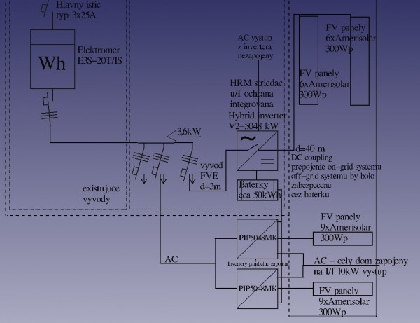

Ahojte
Posúdenie rozšírenia off-gridu o on-grid
V súčasnosti mám vybudovaný a funkčný dole popísaný off-grid. Ale chcel by som sa zbaviť používania plynu a hlavne CO2 z neho a pomôcť klíme. V lete, ale čiastočne aj na jar a jeseň, mám nejaký prebytok el.energie z fotovoltaických panelov a v SR MAGNA ENERGIA mám zriadenú službu “Požičovňa elektriny”, a to by mi pomohlo čiastočne pokryť spotrebu cez zimu s využitím tepelného čerpadla.
K tomu som nakreslil konceptuálnu schému zapojenia a prepojenie medzi systémami by som riešil DC couplingom. K tomu mám 5x14s80p LI-ion (cca 50kWh kapacity). Napäťové špičky medzi on-gridom a off-gridom by baterky mohli ustáť a na on-grid by som nepripojil žiadnu záťaž, lebo celý dom mám pripojený na 1/f. Ako on-grid by som pripojil Hybrid solar inverter V2-5048 od MPP solar a skúsil by som absolvovať procedúru pripojenie do Západoslovenskej distribučnej, a.s.
Čo mi je nejasné, ako sa budú správať invertory pri nabíjaní do jedného 5x14s80p batériového packu. Zatiaľ to mám vymyslené tak, že invertory by boli od MPP Solar (Voltronicpower) podobný hardware a firmware a nastavil by som v nich zhodné parametre ako: Floating, Bulk, Low DC aťď.
Poprosil by som Vaše názory, ale podotkol by som, že celý off-grid je plne funkčný a ten by som nerád menil a cena zariadení je pre mňa dosť rozhodujúca, lebo som dôchodca.
Pozemná konštrukcia s naklápaním a panelmi 30x300W AmeriSolar, orientácia -J, off-grid-2xPIP5048MK parallel ("King"), baterky zozbierané používané LI-ion 18650, 5x14s80p+Batrium BMS (cca 50kWh,) riadiaci soft ICC+vyťažovače wifi-sonoff tasmota s prebytkami do zásobníka TÚV, vírivky a tepelného čerpadla vzduch-voda 7,5 kW (výkon), (príkon 1,7 kW).
