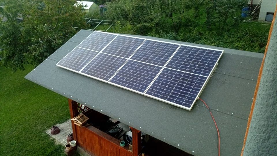

prilozil jsem pod kotlem ... dalsi 4 panely
... ale byl to vopruz to tam pridelat. kdyz posvitilo, dalo to 1000W, takze druhej regl uz taky neco bude delat
(tak jeste zbyva 12 pro uzavreni faze 2)

Dako mi nesedi ta efektivita pokladky.ViktorEX píše:prilozil jsem pod kotlem ... dalsi 4 panely... ale byl to vopruz to tam pridelat. kdyz posvitilo, dalo to 1000W, takze druhej regl uz taky neco bude delat
Keby si ich dal na lezato nezmestilo by sa ich tam 9ks?

jak jsi prosimte prisel na 9 kusu? za jedno nevim, jak bych to tam mymi domacimi prostredky pridelal, pak v teto pozici je plne osvetleno od cca 11:30, strecha ma asi 2,20 x 5,5... takze nalezato by se 4 nevesly.
... no a pak tady vsechno jede na 4S.
